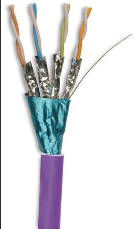

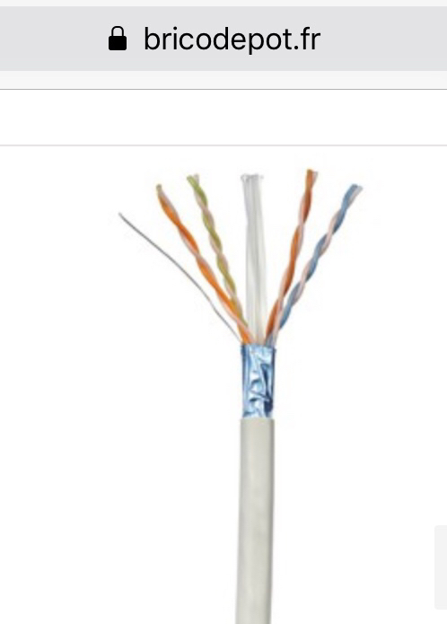

Dadounou a écrit :
:hello: la différence se situe au niveau du blindage, celui de brico dépôt est un simple câble sans protection contre les interférences (proximité des câbles électriques, ondes, etc...) donc débit non garanti de façon optimum.
http://reho.st/medium/self/0e70d53 [...] e6c2b3.jpg
Le câble que j’ai comporte le blindage du câble en lui-même + sur chaque paire pour garantir la protection contre les interférences donc débit optimal en tous points.
http://reho.st/medium/self/4565843 [...] 275c34.jpg
Effectivement la différence de prix se situe sur les normes UTP - FTP - SFTP, etc...
lol j'avais pas fait gaffe sur la photo du BD c'est du UFTP  :pfff:
Par contre ce que tu me décris sur ton cable c'est bien du SFTP (blindage paire par paire en plus) mais sur ta photo c'est marqué UFTP (donc pas de blindage paire par paire) :pt1cable:
Est ce bien du cat6a SFTP (je pensais que le cat6a n'existait qu'en SFTP) ou c'est du cat6 (sans a) en FFTP (donc paire blindée) une faute de frappe est vite arrivée sur une étiquette ou alors du cat6 en UFTP :??:

mirai a écrit :
Ben en général on ne met pas directement une prise rj45 mâle sur ce genre de connecteur. Ce câblage est fait pour être serti sur un bandeau et sur des prises femelles. Après on passe sur du câble de brassage pour le brassage ou la connection de son matos.
Ca m'intéresse grandement  :whistle:
Ben c'est justement pour mettre en fourreau jusqu'à des prises murales femelles  :whistle:
Je t'invite à me MP pour te laisser mon numero, comme ça tu m'appelle, je peux te conseiller en fonction de tes besoins, j'ai du matériel en stock si besoin, et sinon, je pourrais te fournir un devis par le biais de mes comptes et le prix sera attractif. Je l'ai déjà fait par le passé pour plusieurs personnes du topic
Ok mais t'en pense quoi du cable de dadounou niveau prix si c'est bien du cat6a SFTP  (et l'incohérence de l'étiquette) :??:
Est ce que le prix est ferme :??:
Oui effectivement c’est du SFTP l’étiquette m’a induit en erreur  :sleep: alors pour 37€ c’est banco
J'annonce directement que je ne veux pas mettre dans la merde… Ni même m'interposer dans une éventuelle vente, mais suite aux échanges, je vais un peu mettre de la clarté dans la discussion.
Le tarif pour une chute, je trouve un peu élevé. Personnellement, je ne vendrais pas une chute de 65M à plus de 30€, sachant que c'est souvent un reste. Pour exemple, un pote a acheté une maison, il voulait du 6A F/UTP, je lui ai laissé un reste de touret de 180M, que j'ai racheté au même prix à un client, pour 70€…
Niveau prix pour du U/FTP (donc blindage brins mais pas le tout), c'est proche du neuf. A calculer, on est à 0.69€TTC/m donc 0.58€HT/m environ hein!
On est sur ce câble (que je ne connais pas, je prend du Nexans moi), à un tarif public de 0.66€HT/m
Habituellement pour du domestique, je prend du F/UTP, pourquoi?
Car le blindage par paire (FTP ou STP) est bien plus efficace pour des longues distance à fort débit (80M/100M en 10GBPS), mais ne se marie pas bien proche d'équipement électriques, genre même au mur, il faut pas que les gaines soient proches, sinon tu oublies vite le réel 10GBPS
Le blindage extérieur (F/), c'est bien quand tu as des câbles électriques proches, donc des gaines peu espacées les unes de autres, d'ou l'utilisation en domestique, le tarif est plus bas, et honnêtement, tu fais du 10GBPS sur les 20/30m/50m. C'est pas vraiment un soucis.
Après, tu as le câble que je qualifie de BADASS, du F/FTP, où, là c'est surtout pour de l'industriel, et les domaines où on ne veut pas un pet de latence provenant d'un parasite ou autre (caméras par exemple).
Voilà pour l'explicatif.
Maintenant, niveau tarif, le dernier devis en date que j'ai, c'est vers fin 2016, 0.47€HT/m le F/UTP, je demandais encore moi même les devis… Maintenant les collègues ça aide :)
Mais si besoin je peux demander aux collègues un des devis récents pour avoir une idée de prix. Après, n'oublies pas, le plus cher n'est pas le câble. Autant investir dans le cable car il ne représente rien. Pourquoi pas mettre du catégorie 7 par exemple? Mis à part que c'est pas encore vraiment normé…
Donc ta seule question serait plutôt par rapport aux prises, car là, c'est plus cher.
Si jamais tu cherches des chutes précises, genre 2x 30m, 1x 50m, 3x 25m, …, tu me le dis et je regarde ce que j'ai, car souvent j'ai des restes que je cercle. Ou sinon je regarde pour un plan comme mon pote avec un reste de touret.
Voilà ;)
Voilà ;)
Tu as le droit de mettre des choses au clair. De t’exprimer, de donner des conseils, je ne m’y oppose pas car c’est le principe du forum.
Par contre je sens quand même une cassure de façon subtile concrètement, pourquoi?
- C’est la chute d’un touret que j’ai acheté, il y a quelques années, dans mon boulot (je suis électricien et je bosse aussi dans du câblage informatique) pour faire mon appartement.
Donc le fait de vider un peu mon garage pour en faire de la place, et me renflouer un peu du reste me ferait plaisir! C’est juste dans mon intérêt pour faire valoir, je ne vais pas donner tout de même.
- Je m’excuse que ce soit du matériel pas neuf, pas du pro mais on est dans un forum d’échanges et je pense qu’il n’y a pas lieu de parler de ton compte pro / matériel neuf.
Mais je peux comprendre ton geste, tu veux simplement bien faire je suppose.
- Question « technique » j’ai pris ce type de câble car, justement dans mon appartement, j’ai des gaines qui sont rapprochés.
Par ailleurs le câble de cat7 est bien pour l’avenir mais, à ce jour, y a que les noyaux en cat6A maximum.
Pour avoir du 10Gbps, oui ben faut que tout soit câblé de façon pro et surtout avoir le matériel adéquat :
cordon en cat6A ou cat7 - noyaux cat6A - câble info en cat6A ou cat7 de bout en bout. (Concrètement au minimum en cat6A)
J’ai déjà bossé avec quelques marques différentes, le plus souvent: Infra+ / Nexans / Schneider. Connecteurs compris.
Voilà /mylife :jap:
