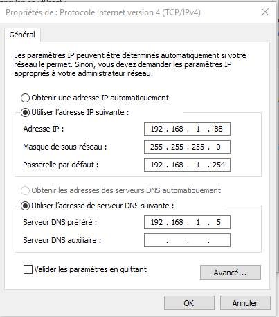

n°162631
Nothrod25
Posté le 24-04-2019 à 18:23:09  profilanswer
ShonGail a écrit :
Tu restes sur le schéma 2.
de ton serveur, accèdes-tu à Internet ?
Si tu fais un "nslookup hardware.fr", quelle sortie as-tu ?
IDEM sur un poste client.
La je réinstalle tout car avec tout ce que j'avais fait c'était la merde je pense.
Voila comment je configure mes cartes
Serveur :
https://image.noelshack.com/fichiers/2019/17/3/1556111794-58461557-10218668887610835-2922303157016985600-n.jpg
Client :
https://image.noelshack.com/fichiers/2019/17/3/1556111794-58441250-10218668897451081-2526906827069718528-n.jpg
Message édité par Nothrod25 le 24-04-2019 à 18:28:24
