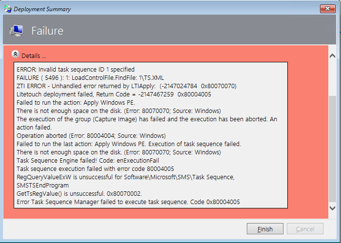

Par contre .. soucis pour la capture
https://zupimages.net/up/21/15/czr8.png
Message édité par Micko77666 le 16-04-2021 à 13:24:14
n°173757
nebulios
Posté le 16-04-2021 à 13:57:26  profilanswer
L'erreur est écrite explicitement sur ton screenshot.
n°173783
exmachina
Posté le 17-04-2021 à 21:54:25  profilanswer
il n'y a pas assez d'espace sur le disque
