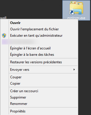

En faisait comme ceci :
https://www.zupimages.net/up/23/35/tm2e.png
Mais cela n'a aucun effet positif.
