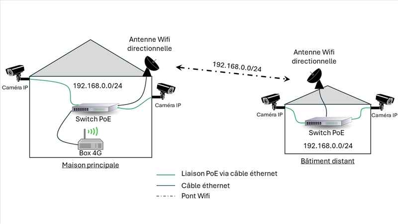

Posté le 17-05-2026 à 22:55:53  profilanswer
Voilà un schéma de principe d'une architecture technique :
https://rehost.diberie.com/Picture/Get/r/514764
J'ai pas consulté les prix mais je serais pas étonné que ça avoisine les 4 chiffres niveau budget.
Je suis pas certain que ce soit la meilleure idée du monde de raccorder plusieurs caméras IP sur une box 4G. Selon ton usage, tu vas saturer l'upload hyper facilement [:airforceone]
Ôôôôôh les beaux navions .:':. Rénovation vieilles consoles .:':. PS Vita

Merci Faboss.
Moi je pensais bêtement continuer avec mes caméras solaires basiques sur batterie qui se connectent en wifi...
C'est sûr que malheureusement je ne voudrais pas dépenser trop. J'étais partie dans l'idée d'étendre le wifi et de rajouter des caméras basiquement :D
Mon feedback : http://forum.hardware.fr/hfr/Achat [...] 1428_1.htm
