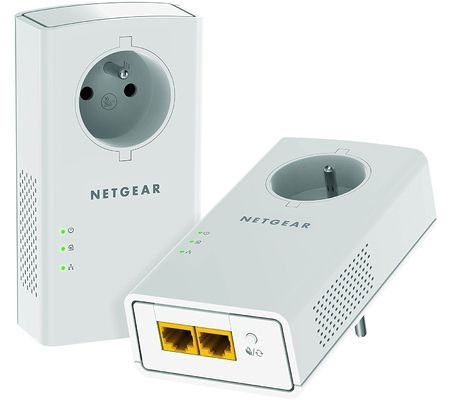

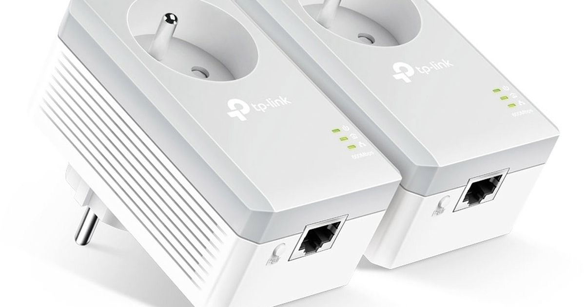

Bonjour, j'ai un petit soucis, j'ai dans une chambre une seule prise, et il me faut 2 connexions internet en ethernet (PC et console).
Ayant des CPL, mais pas de CPL avec double sortie Ethernet, j'aimerais emboîter 2 CPL à la suite et brancher ma multiprise dessus, ce que je fais depuis des années sans problème avec un seul CPL.
Jusque maintenant, je branchais le câble ethernet du PC sur le CPL, puis quand je jouais à la console je branchais le câble ethernet de la console, ainsi de suite. Ayant un CPL d'avance, je voudrais brancher les 2 CPL l'un sur l'autre, ça m'évitera d'alterner le branchement de la console et du PC.
Bien conscient que ce ne soit pas la plus jolie installation, est ce qu'il y a un risque?
Sachant que les appareils branchés sur la multiprise ne sont jamais tous allumés en même temps et ne dépassent pas le maximum.
Au final ça me ferait comme si j'avais un CPL double sortie ethernet.
Ce que j'ai :
https://i.postimg.cc/Qx36KmhS/comment-choisir-son-boitier-cpl.jpg
Le résultat final que je voudrais
https://i.postimg.cc/vmKyGkR0/netgear-plp2000.jpg

Bonsoir,
un switch a 10€ résoudra le problème sans en créer d'autres

Posté le 20-03-2025 à 16:40:29  profilanswer
Électriquement ça craint rien (sauf peut-être à brancher un four électrique sur le bidule après :o ), mais au niveau réseau pas certain que ça fonctionne correctement. De toute façon le CPL c'est à éviter à mon avis. Tu peux pas mettre un câble? C'est de loin le mieux.
