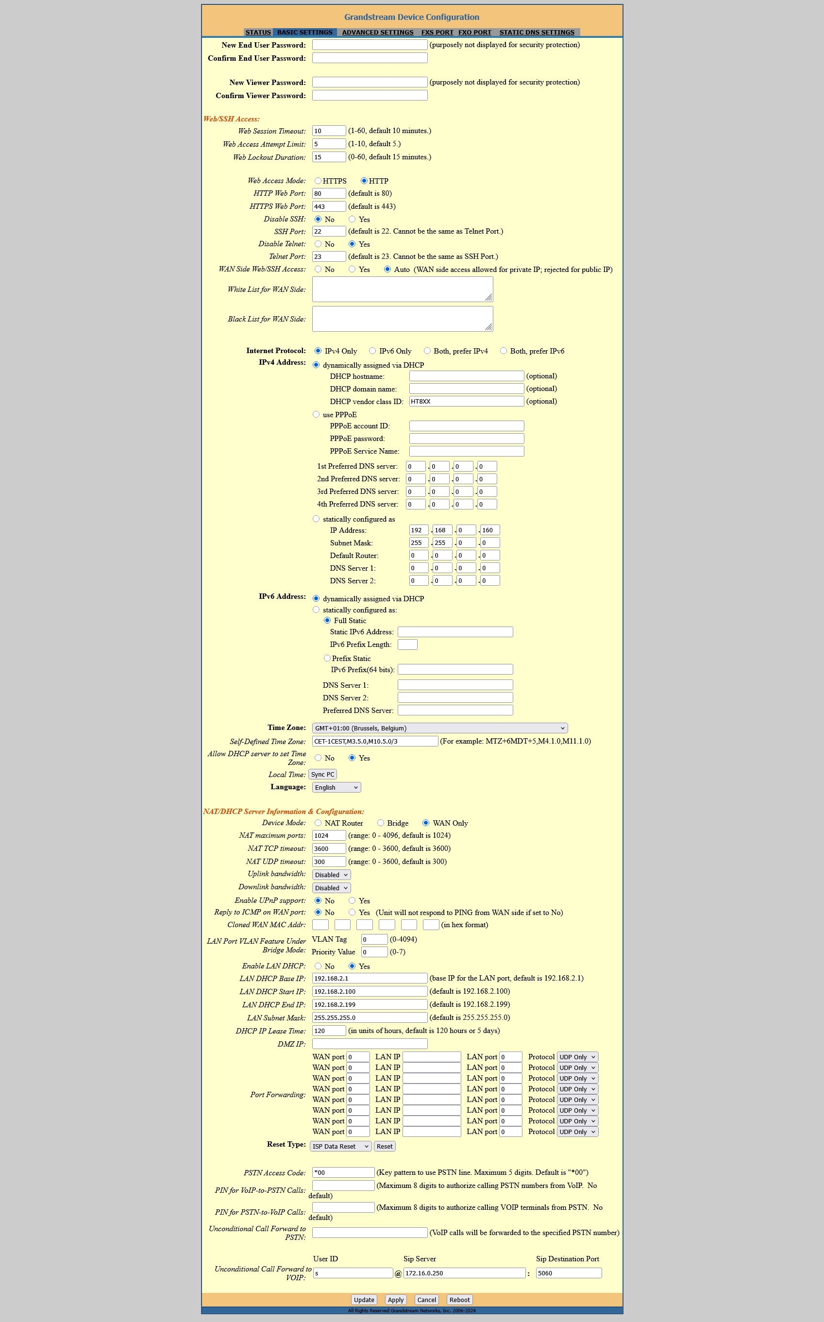

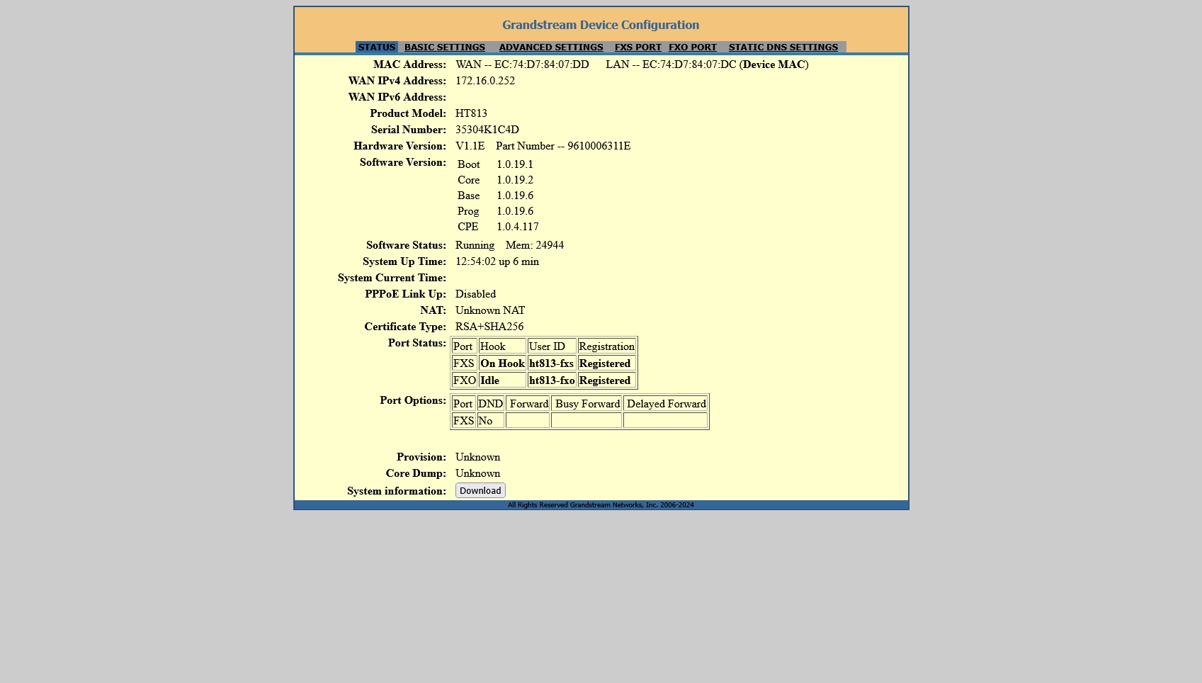

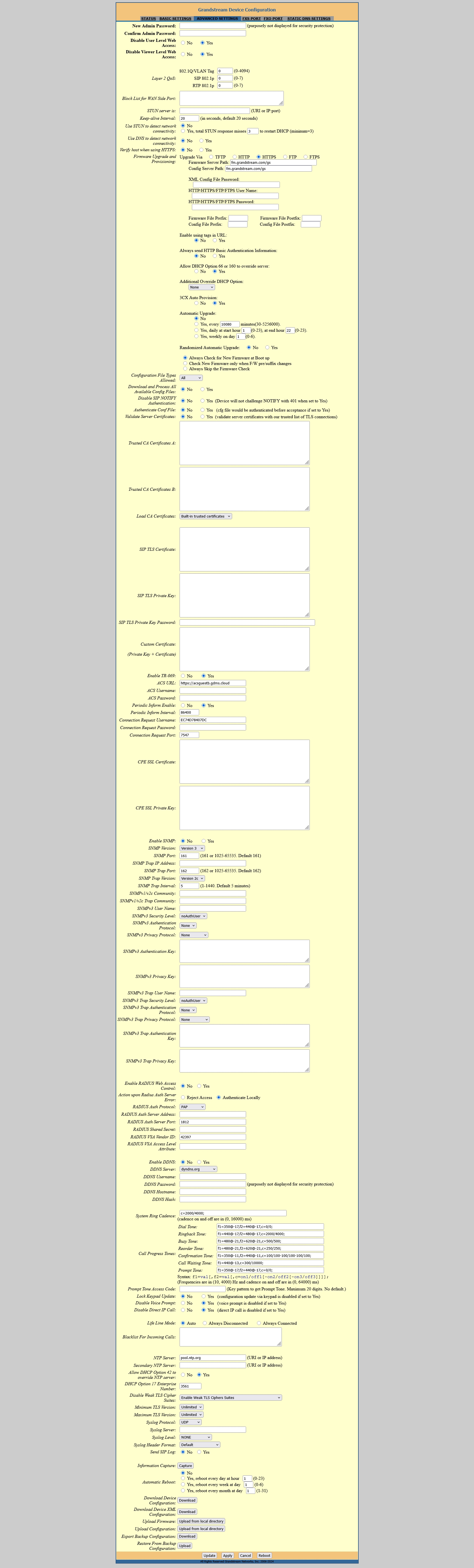

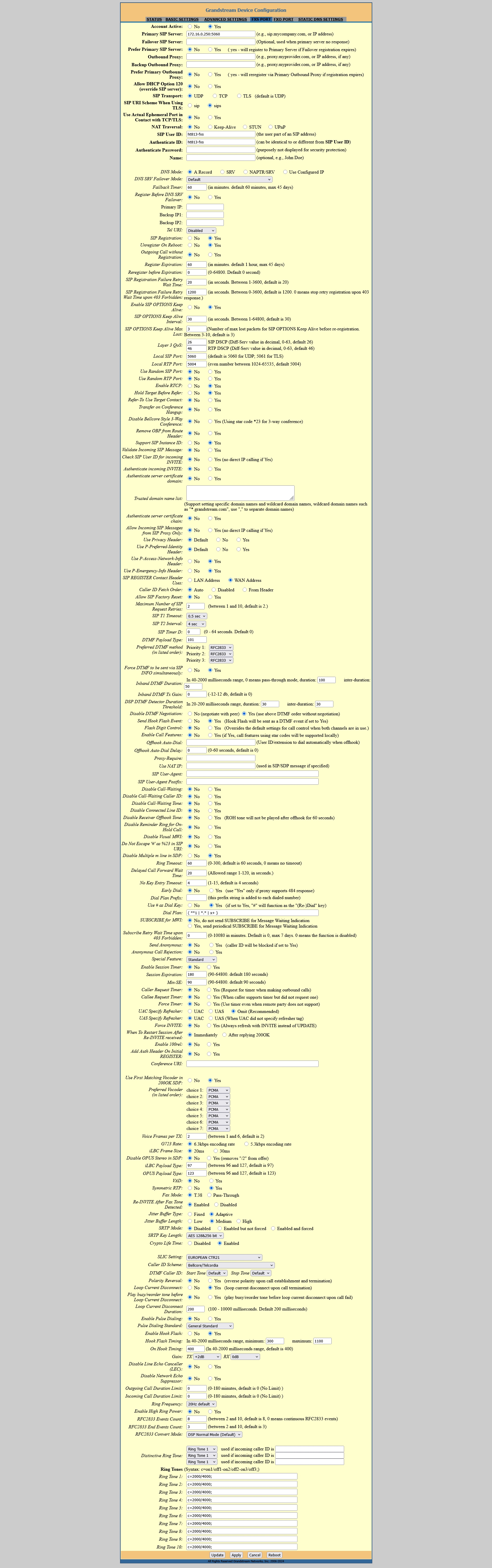

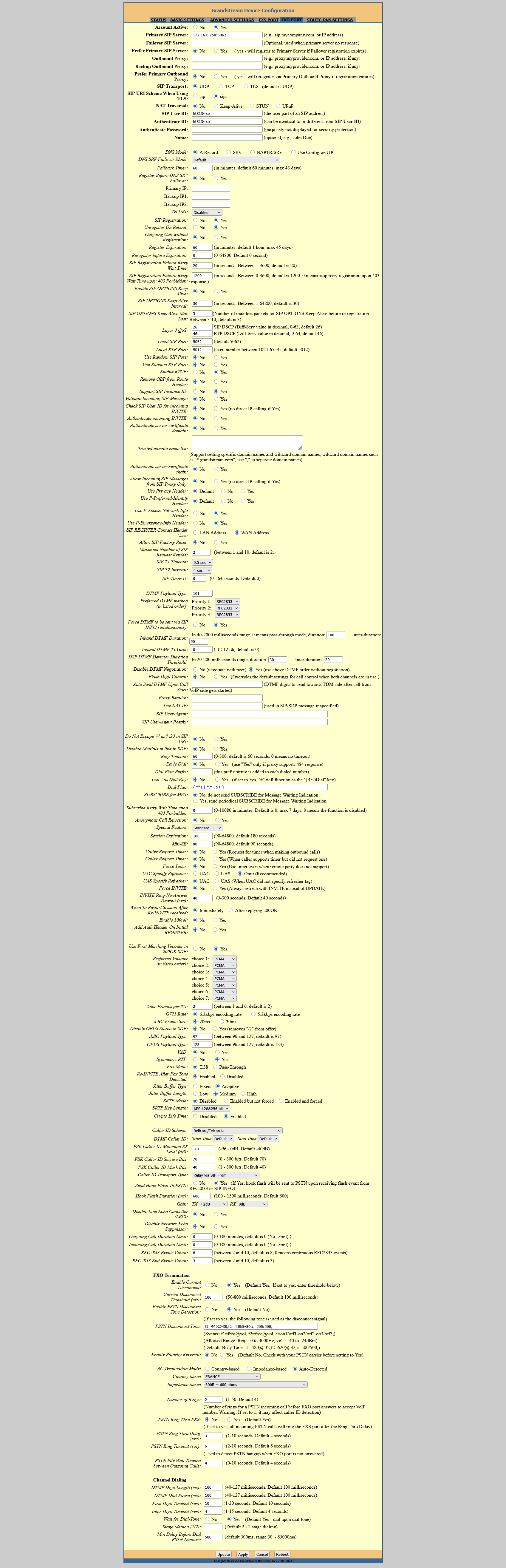

Bon...Deux ans après, j'ai acquis un HT813
J'ai mis l'arrivée freebox sur le port FXO
J'ai mis une base DECT sur le port FXS
J'ai branché le port WAN (je n'utilise pas le HT813 en tant que routeur) sur mon switch.
J'ai mis un petit serveur asterisk dans une VM.
EDIT : J'ai beaucoup avancé sur le sujet.
Voici les configurations du HT813 :
https://rehost.diberie.com/Picture/Get/t/488989
https://rehost.diberie.com/Picture/Get/t/488990
https://rehost.diberie.com/Picture/Get/t/488991
https://rehost.diberie.com/Picture/Get/t/488992
https://rehost.diberie.com/Picture/Get/t/488993
Et les configurations d'asterisk...
