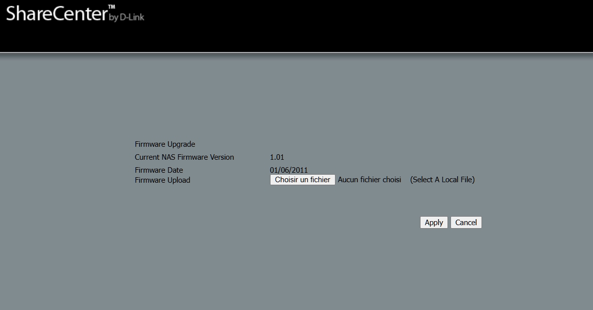

Posté le 05-12-2025 à 10:57:14  profilanswer
Bonjour, il y a encore des utilisateurs ici ?
J'ai un souci avec mon DNS 325 :
- j'ai installé Alt-F mais il n'a pas monté mes 2 hdd normalement car endommagés selon lui (alors qu'ils fonctionnaient normalement jusque là et qu'ils fonctionnent toujours quand je les teste dans un boitier externe)
- je suis revenu au fw 1.01 en flashant avec une clé usb branchée sur le port arrière
- par contre quand je me connecte au nas via son adresse sur le navigateur web, je tombe sur la page de màj, sans possibilité de faire autre chose :
https://rehost.diberie.com/Picture/Get/r/452965
- et quand je choisis un fichier pour faire la màj, pas moyen d'aller au bout :/
J'ai demandé conseil à Perplexity qui me propose 2 solutions pour forcer le flash :
- en TFTP, au démarrage en mode recovery...j'ai essayé mais ça n'a pas fonctionné
- avec adaptateur USB vers TTL (type "CP2102" ou "PL2303" ) et PuTTY...je n'ai pas encore essayé.
Ça parle à quelqu'un ?
Merci de m'avoir lu :D
n°1265642
extenue1
Posté le 05-12-2025 à 16:59:20  profilanswer
Ca me laisse perplexe ton histoire  :O
