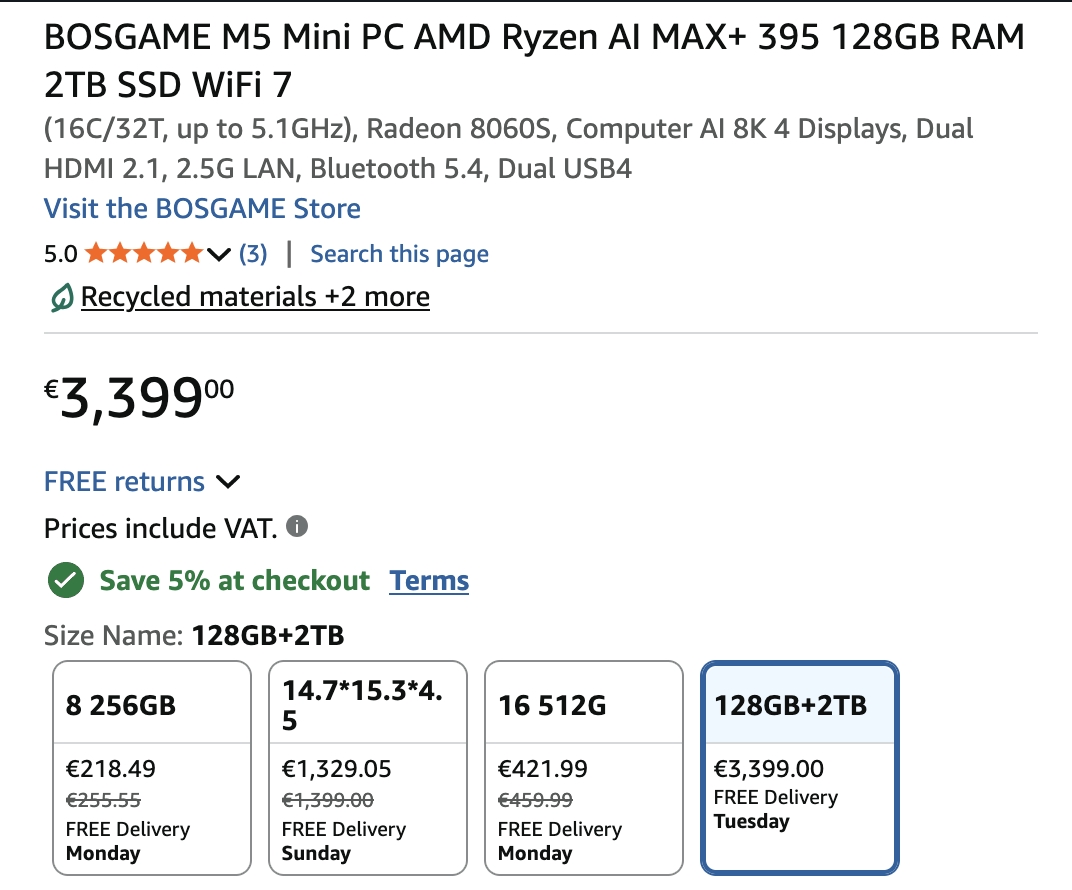

speedboyz3​0
Guide Michelin :o
Posté le 10-09-2026 à 20:27:45  profilanswer
neo world a écrit :
je l'ai payé 2200€ en avril  [:tinostar]
C'était 3200 y a pas longtemps  [:la chancla:1]
Edit: même sur amazon en fait c'est 3400. Bonne affaire :o
https://rehost.diberie.com/Picture/Get/r/542949
Message édité par speedboyz30 le 10-09-2026 à 20:30:09
n°48628
neo world
Posté le 10-09-2026 à 20:40:52  profilanswer
ça fait bien 5 ans qu'il faut se méfier des prix sur amazon et comparer (idealo / savemoney camelcamelcamel) si c'est pas une babiole vite fait :jap:
