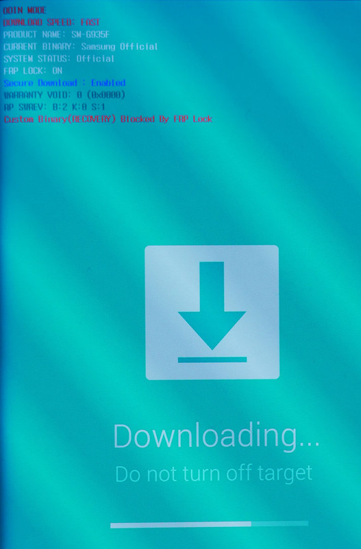

n°2404919
kela6
HFR as an alcootest
Posté le 25-12-2018 à 22:54:59  profilanswer
J'ai un S7Edge (ROM Stock) et j'ai pris la version correspondante du TWRP.
Là-bas, sans bruit, tombe un pétale.
n°2404923
kela6
HFR as an alcootest
Posté le 25-12-2018 à 23:18:06  profilanswer
Lorsque je branche le S7Edge sur mon PC j'ai un message d'erreur comme quoi le périphérique USB n'est pas reconnu (peut-être est-ce dû au mode download). Pourtant j'ai bien installé les drivers Samsung :/
D'ailleurs la case au dessus de ID:COM ne s'enclenche plus alors que précédemment, elle s'allumait :/
https://i.postimg.cc/MZ0gshBy/P1066391.jpg
C'est quoi ce FRP lock ?
Message édité par kela6 le 26-12-2018 à 01:55:12
n°2404929
Posté le 26-12-2018 à 00:57:57  answer
Essaye avec un autre port USB/câble/PC.

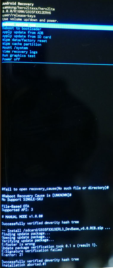

n°2405143
kela6
HFR as an alcootest
Posté le 26-12-2018 à 21:57:58  profilanswer
https://i.postimg.cc/byZ0Xwh8/P1066393-RT.jpg
Au final j'étais passé un peu vite sur l'étape 1 : déverrouillage OEM et le débogage USB (j'avais juste débloqué le mode dévelopeur).
Du coup j'ai pu installer TWRP et faire le wipe data / factory reset
Puis j'ai dnl la dernière ROM ALEXNDR en version zip que j'ai mis sur une carte mSD
J'ai relancé TWRP puis fait apply update from SD Card > marche pô cf. image ci-dessus :/
Une idée ?
n°2405144
kela6
HFR as an alcootest
Posté le 26-12-2018 à 21:59:41  profilanswer
Il fallait dezziper ? :D
n°2405157
Posté le 27-12-2018 à 02:33:45  answer
Une idée ?
Ça c'est le recovery d'origine, pas TWRP, qui ressemble à ça:
https://reho.st/self/821c2ebc7d1316adee1a7d25903d835e9678f376.png
Non, il ne faut pas dézipper la ROM.
n°2405200
kela6
HFR as an alcootest
Posté le 27-12-2018 à 11:12:59  profilanswer
En allumant avec power + home + bouton haut > ça fait mise à jour du système puis après quelques secondes un robot android HS avec le message aucune commande puis je tombe sur le recovery d'origine du coup...
Pourquoi ça bug à ton avis ?
n°2405201
kela6
HFR as an alcootest
Posté le 27-12-2018 à 11:31:19  profilanswer
Après un nouvel essai, ça a l'air d'être bon ;)

n°2405202
Posté le 27-12-2018 à 11:31:35  answer
J'avais raté ton edit de ton message du 25, je viens de voir que tu as le FRP lock (Factory Reset Protection) sur ton image du mode Download (fais une recherche sur ces termes si tu veux en savoir plus).
Il faut que tu flashes une image d'origine Samsung si tu n'arrives plus à booter sur la ROM, que tu te logues avec ton compte Google, que tu actives le mode debug USB et OEM Unlock, et là tu devrais pouvoir flasher TWRP.
