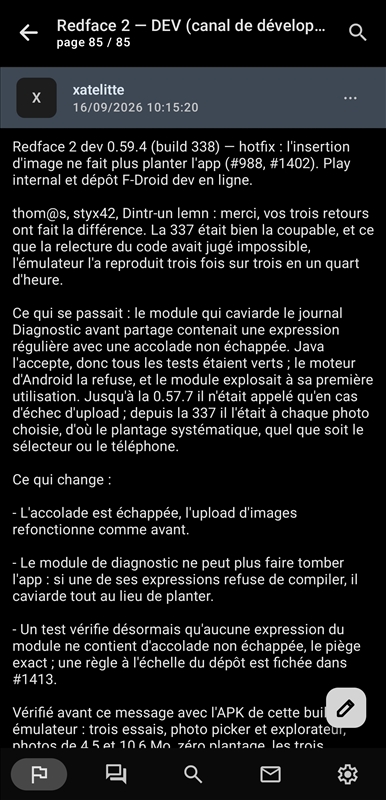

https://rehost.diberie.com/Picture/Get/f/544556
Ca plante pu :jap:

Et la photo qui plantait est désormais uploadée sans souci :o

thom@s : merci, #988 est fermé sur ta confirmation ; si un upload échoue à nouveau, les lignes ImagePicker et UploadReader du journal Diagnostic suffisent à le rouvrir.
Dintr-un lemn : le plantage au zoom sur un GIF est connu et cadré, c'est https://github.com/ForumHFR/redface2/issues/1411 (deux rapporteurs, page de repro, correctifs chiffrés). Le suivi de sélection dans l'éditeur, c'est #1417.
