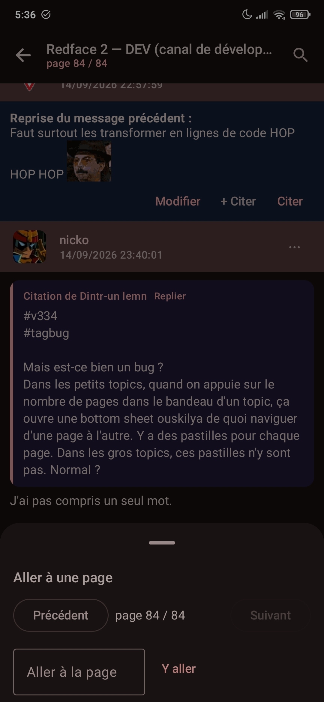

https://rehost.diberie.com/Picture/Get/f/544150
Le truc en bas.
Là, y a pas les pastilles avec les numéros des pages.
n°2801933

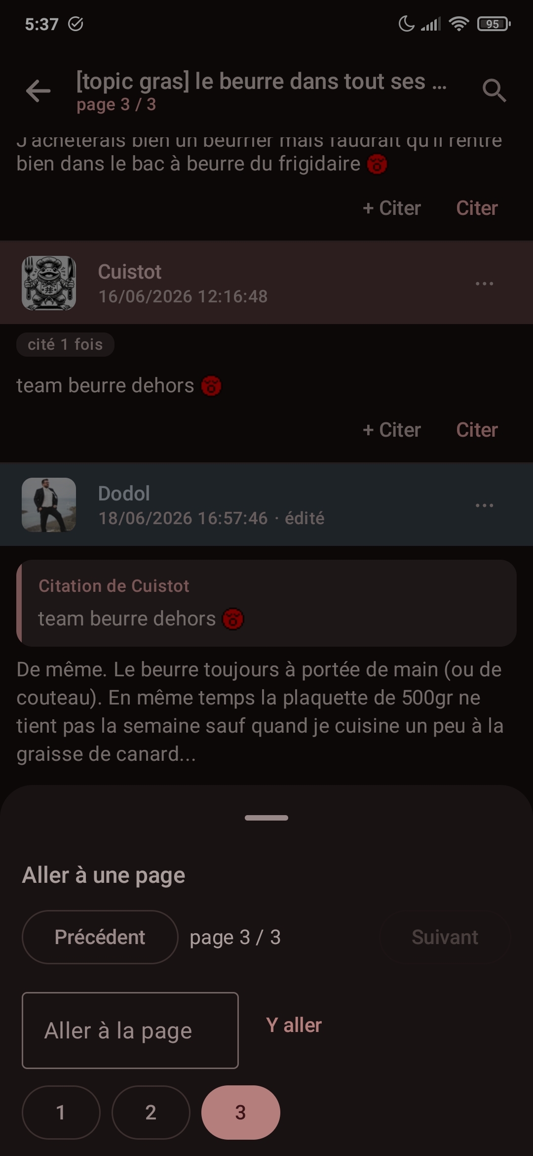

in medio stat virtus
Posté le 15-09-2026 à 05:38:16  profilanswer
Alors que là, les pastilles y sont :
https://rehost.diberie.com/Picture/Get/f/544151

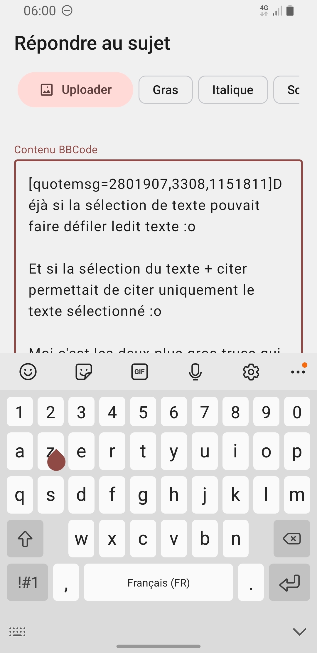

Je ne sais pas si ça a déjà été dit.
Sur ce téléphone, lorsque le clavier apparaît, la zone de texte de saisie ne remonte pas. Je vois pas ce que je tape  :o https://rehost.diberie.com/Picture/Get/r/544152
Le truc en bas.
Bien vu. Rajoute des liens vers des topics qui font l'un ou l'autre..

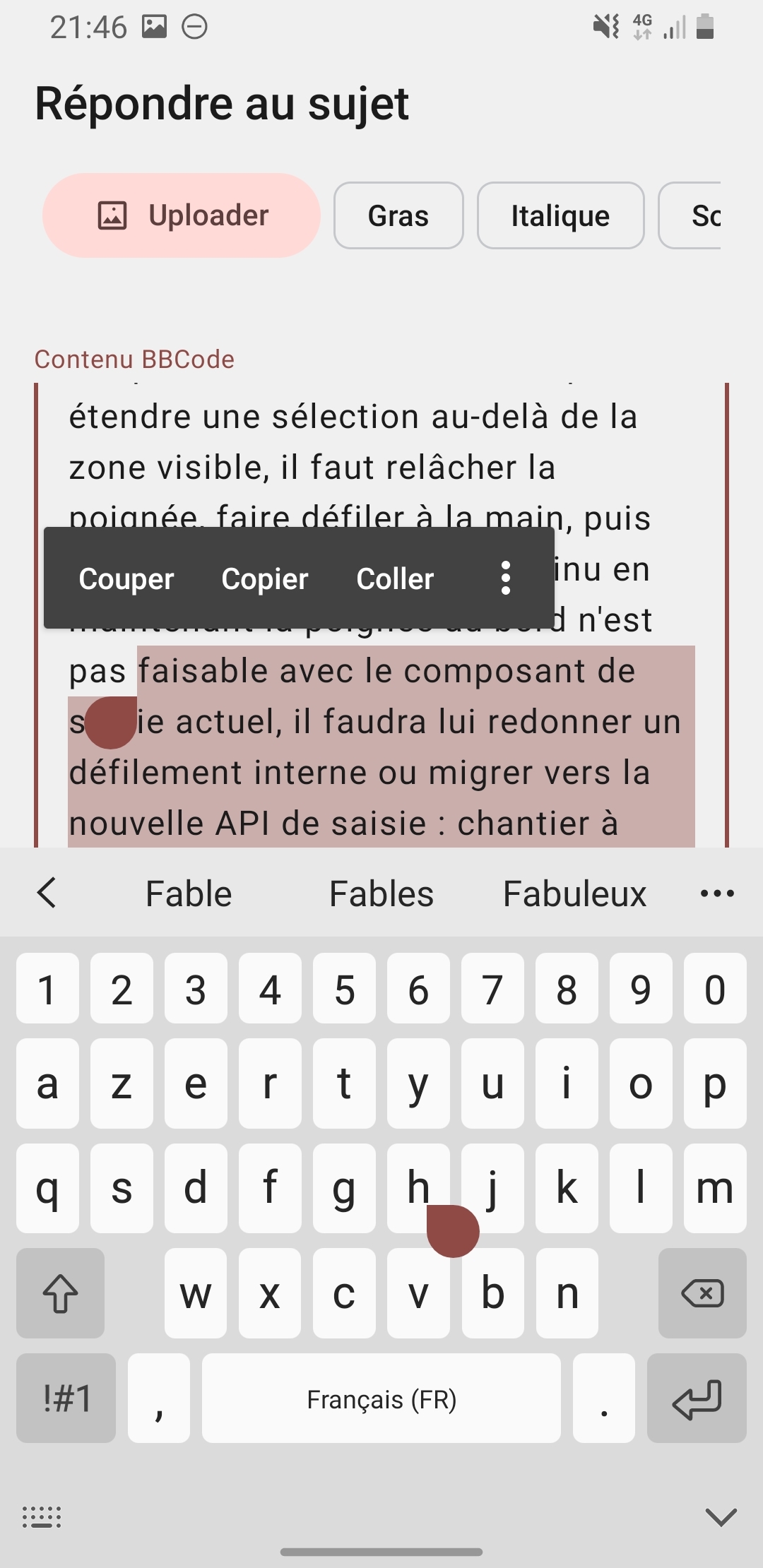

La sélection qui traverse le clavier, j'aime le concept https://rehost.diberie.com/Picture/Get/r/544408
Android 10

- Le suivi du curseur pendant la frappe, les insertions et les déplacements au clavier est conservé à l'identique.
- Valable dans les trois éditeurs : réponse à un sujet, nouveau sujet et messages privés.
Ce qui reste, et c'est assumé : pour étendre une sélection au-delà de la zone visible, il faut relâcher la poignée, faire défiler à la main, puis reprendre. Le défilement continu en maintenant la poignée au bord n'est pas faisable avec le composant de saisie actuel, il faudra lui redonner un défilement interne ou migrer vers la nouvelle API de saisie : chantier à part, chiffré, suivi dans #1406. Le point 1 du ticket (suivi du curseur) reste livré, le point 2 part dans #1406.
À vérifier chez vous, clavier ouvert, dans les trois éditeurs : appui long sur un mot puis poignées tirées vers le haut et vers le bas, pauses et reprises, « Tout sélectionner », édition d'une citation. Si une poignée décroche encore ou si la vue saute, dites-le ici avec le modèle du téléphone.
Le ticket : https://github.com/ForumHFR/redface2/issues/447
Le correctif : https://github.com/ForumHFR/redface2/pull/1408
Le reste à faire : https://github.com/ForumHFR/redface2/issues/1406

v336
#tagbug
Aaaaaaah, ça faisait longtemps que j'avais pas débusqué un VRAI bug qui fait crasher l'app :love:
Topic GIF animés, on ouvre un GIF dans la visionneuse. On zoome (choisissez vien votre GIF [:ronfl] ), on fait un tap pour faire disparaître la barre du bas.
Ensuite, un coup de back pour revenir au topic. Dans certains cas 1) la ou les images du post ne se réaffichent pas et 2) si on essaye de scroller direct après la sortie de la visionneuse, l'appli se fige et finit par crasher.
J'ai testé sur plusieurs posts du topic en question, ça le fait.
