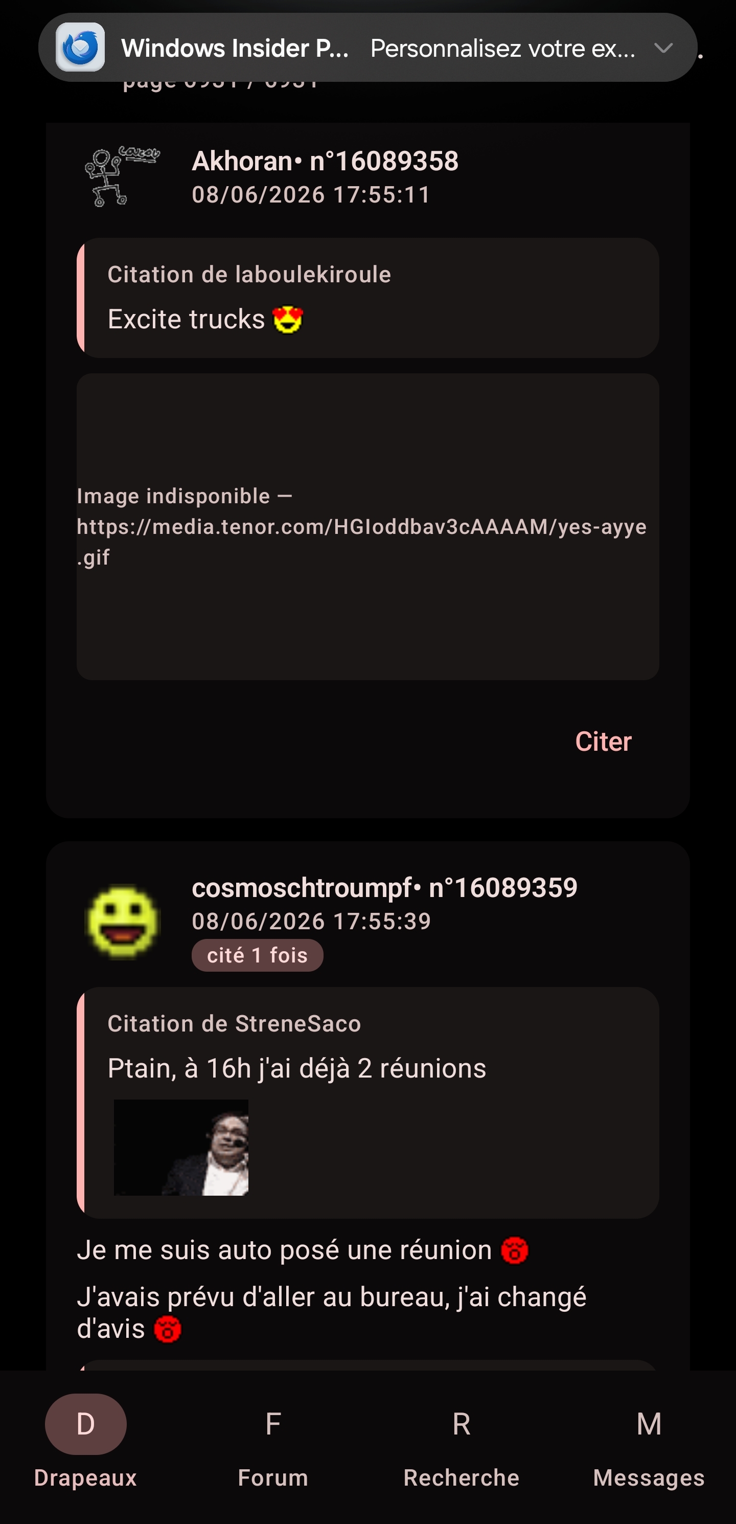

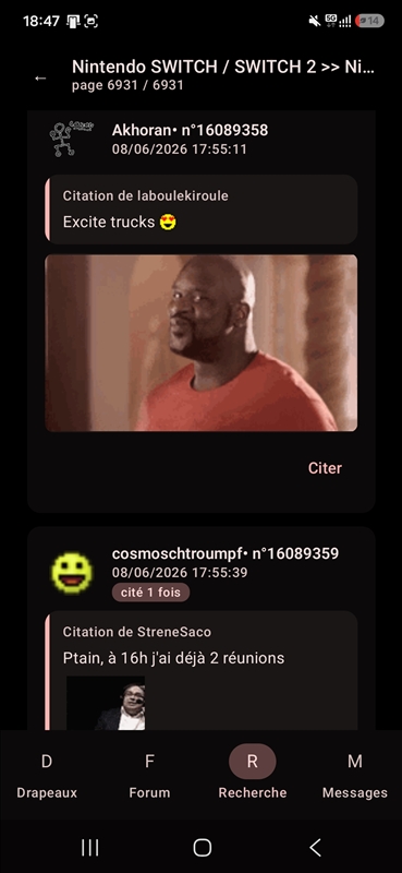

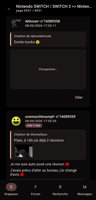

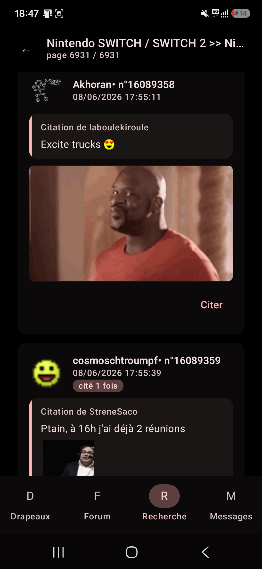

#tagbug v89 faux problème
Problème de chargement de gif externe ( https://forum.hardware.fr/hfr/JeuxV [...] #t16089358 ) :
https://rehost.diberie.com/Picture/Get/r/520018
Puis:
https://rehost.diberie.com/Picture/Get/r/520019
Edit : peut être un problème de firewall chez moi...
Message édité par styx42 le 08-06-2026 à 19:01:59

Posté le 08-06-2026 à 18:23:55  profilanswer
Envoi l'URL du post
[:dawa]

n°2786652
styx42
Posté le 08-06-2026 à 19:01:30  profilanswer
Ok, désolé pour le dérangement  :o
Il s'affiche aussi maintenant
Styx

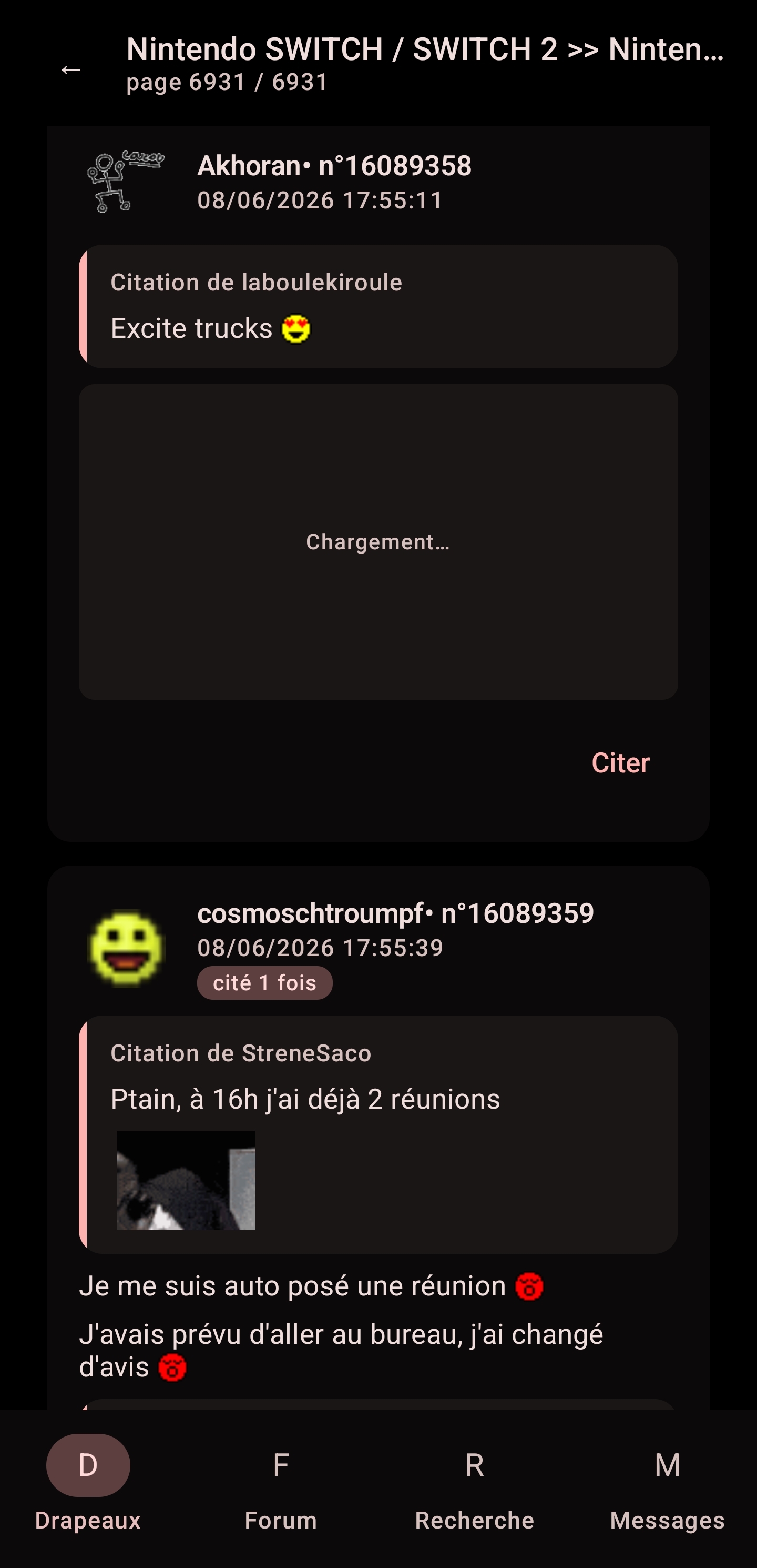

Ma build 87 veut plus récupérer les drapeaux et veut que je vérifie ma connexion, même en vidant le cache... Sauf que là depuis Redface Ier, ça charge. :o
A priori je peux naviguer ailleurs pourtant (Lu, MP...)
Edit : idem en 88  :??:
Message édité par MisterDams le 08-06-2026 à 19:11:49

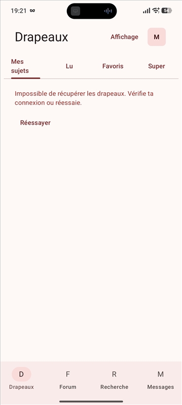

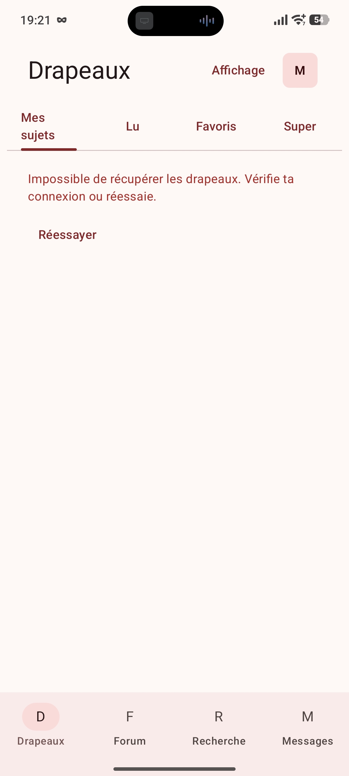

MisterDams
Posté le 08-06-2026 à 19:24:22  profilanswer

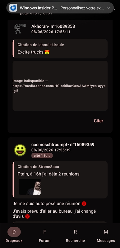

XaTriX a écrit :
Ça dit quoi ? Essaie des configurations différentes ?
https://rehost.diberie.com/Picture/Get/r/520037
Ben ça dit pas grand chose justement  :D
Je viens d'essayer de déco/reco/cache c'est pareil quoi.
Je vais essayer de supprimer les données et de tout reconfigurer (aka cocher une case des paramètres :O )
Edit : Non, tout pareil :(
Re-edit : Après reboot du téléphone, c'est reparti comme en 86...
Message édité par MisterDams le 08-06-2026 à 19:30:03

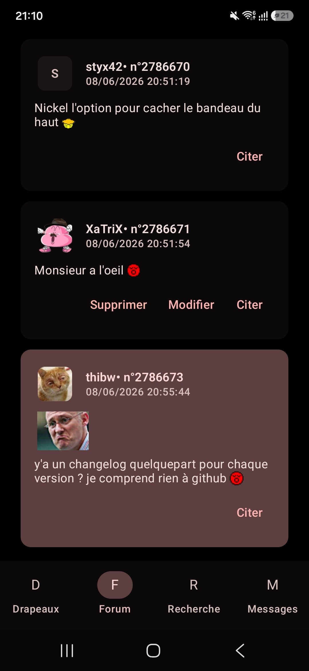

Posté le 08-06-2026 à 20:51:19  profilanswer

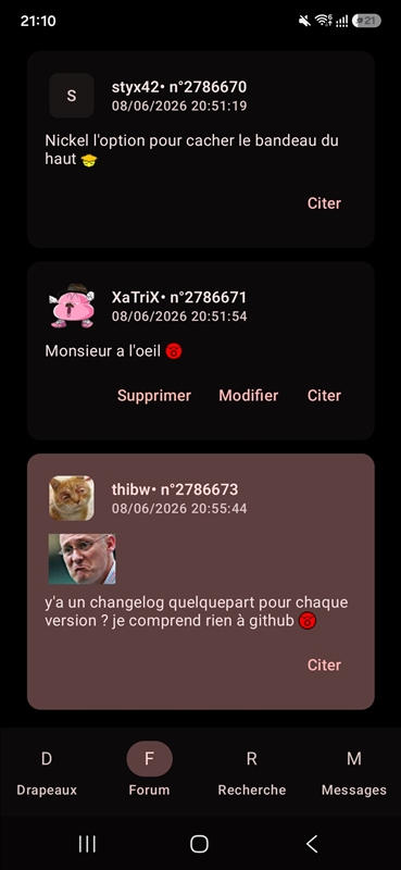

Nickel l'option pour cacher le bandeau du haut  :jap:
Styx
n°2786671
Posté le 08-06-2026 à 20:51:54  profilanswer
Monsieur a l'oeil :o
[:dawa]

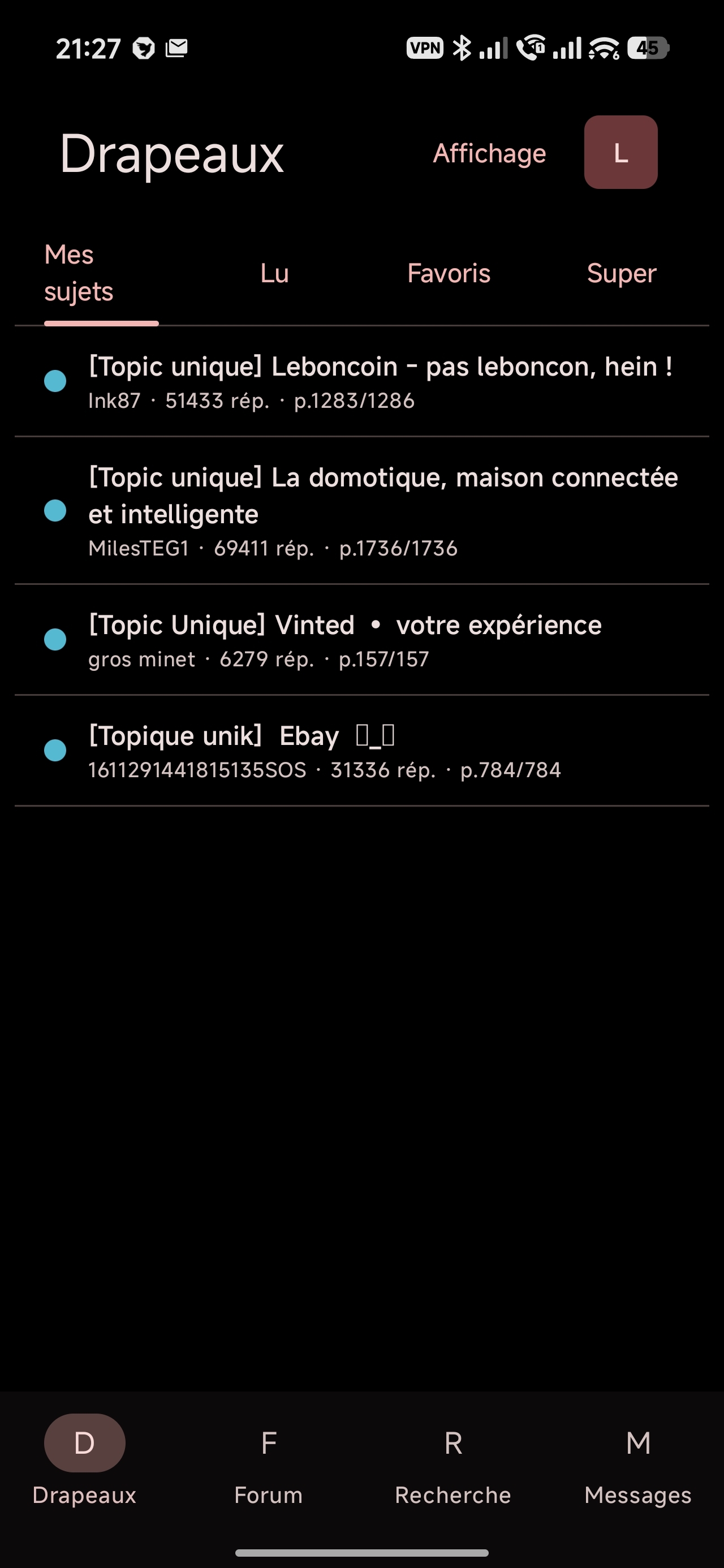

#tagsuggestion
Quand je suis en affichage groupé par cat et que je clic sur "Mes sujets" pour avoir "+lus" j'ai un million de milliards de topic rien que sur hardware la 1ere cat.  Faudrait à ce clic repasser en non groupé par cat ?
Edit : automatiquement
Message édité par Lt Ripley le 08-06-2026 à 21:15:40

Lt Ripley
À donf
Posté le 08-06-2026 à 21:30:07  profilanswer
XaTriX a écrit :
Allez testez cette v91 et je la passe en beta

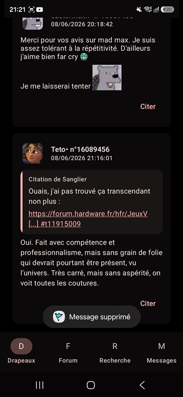

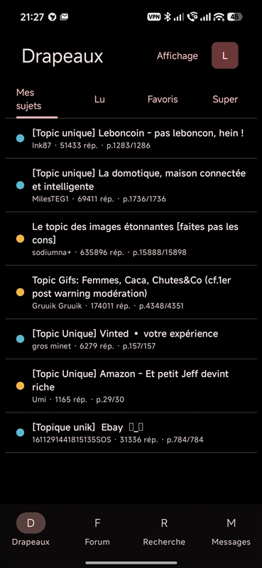

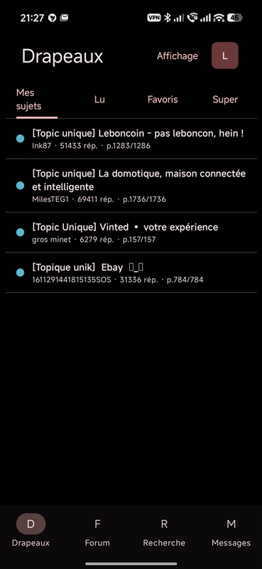

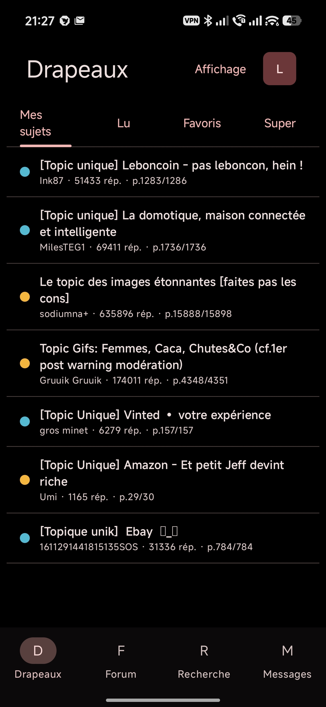

C'est installé
#tagbug j'ai toujours ce bug, quand je vais sur les mp et que je reviens la liste des drapals est moindre, je dois rafraichir pour les avoir tous
Je suis sur mes drapals :
https://rehost.diberie.com/Picture/Get/r/520065
Je vais dans les mps et je reviens :
https://rehost.diberie.com/Picture/Get/r/520066
Je rafrachis et c'est bon
Message édité par Lt Ripley le 08-06-2026 à 21:30:52

bitubo
GT Turbo Addict

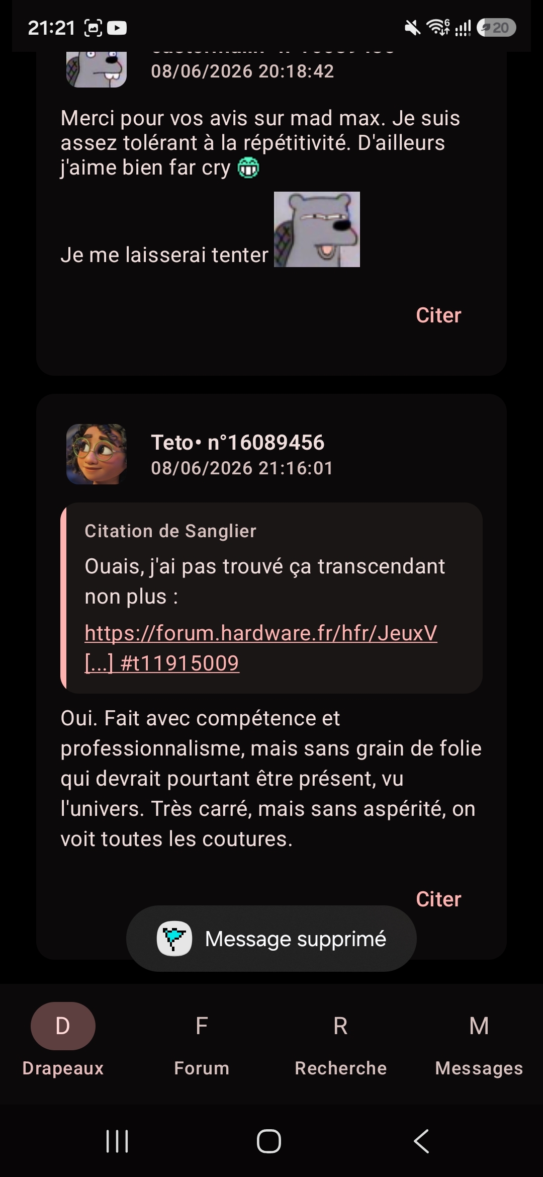

Posté le 08-06-2026 à 21:31:08  profilanswer
bitubo a écrit :
Test suppresion
Ça marche bien la suppression
n°2786687

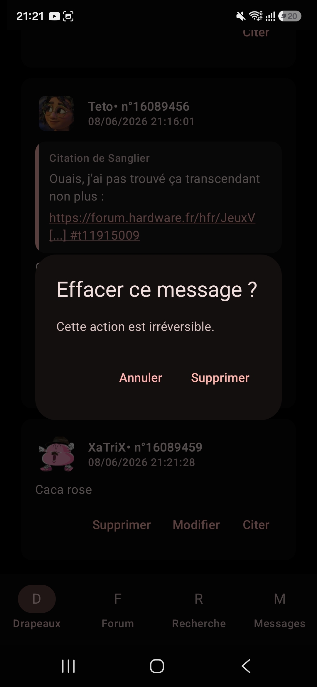

  - Action « Supprimer » sur ses propres posts (#292)

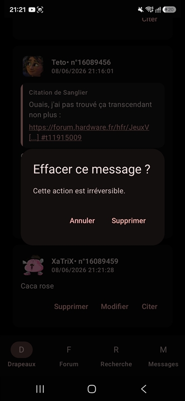

Posté le 08-06-2026 à 21:48:45  profilanswer
La suppression fonctionne mais je n'ai pas de demande de confirmation.
n°2786696
Posté le 08-06-2026 à 21:50:00  profilanswer
AH
[:dawa]
n°2786700
Dintr-un l​emn
in medio stat virtus
Posté le 08-06-2026 à 21:52:55  profilanswer
Euh si j'ai bien la demande de confirmation. Je dois être fatigué :o
