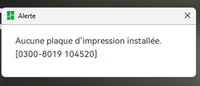

Ce soir j'ai testé pour vous : imprimer sans la plaque
Le résultat est pas foufou, je vous conseille pas :o
Je suis surpris que ma Bambu A1 ne s'en soit aperçu qu'au bout d'une heure  [:klemton]

Posté le 21-03-2026 à 00:48:33  profilanswer
Ma P1S a justement refusé de valider le bed levelling quand j'ai lancé une impression sans plateau récemment.

C'est arrivé a quelqu'un ici avec sa p2s neuve quand elle est sortie
Alors qu'elle était censé avoir la sécurité de ne pas imprimer avec la plaque
Mais qui si je me souviens bien n'était pas correctement codé dans le firmware a sa sortie :/

Ma p2s a une sécurité pour ça, ask me how I know :o étonnant que l'A1 n'ait pas ça.

Paye toi un browser :o̓
Posté le 21-03-2026 à 10:22:02  profilanswer
Ton A1 "édition Baodai38" n'a pas la détection instantanée :D
La mienne si :o
https://rehost.diberie.com/Picture/Get/r/441298
n°487138
Baodai38
Son of a preacher man
Posté le 21-03-2026 à 16:12:51  profilanswer
La mienne si :o
Ouais, ça me parait improbable. J'avais vu justement que les petites languettes sur les côtés servaient justement à ça ...
Heu si et même la mini. Ca m'arrive régulièrement qu'elles fassent les dramaqueens à propos de la plaque non détectée.
La mienne si :o
Ouais voilà.

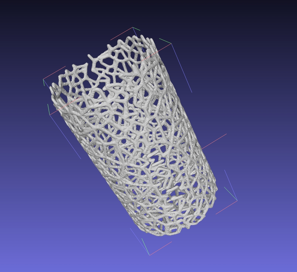

Dites, je voudrais refabriquer un cylindre de rangement de volants.
Donc c'est un cylindre tout simple avec un fond.
Mais comme je veux le faire en TPU sans consommer trop de matière je veux le faire en voronoid (me souviens plus du terme exact) ou design organic avec beaucoup de vide.
Ya un outil pour faire ça automatiquement à partir des dimensions de mon cylindre ?

Posté le 21-03-2026 à 22:56:17  profilanswer
ya https://www.voronator.com/
qui m'a sortit ça, je ne suis pas super convaincu surtout que ya pleins de branches qui ne se touchent pas...
https://rehost.diberie.com/Picture/Get/f/499780
