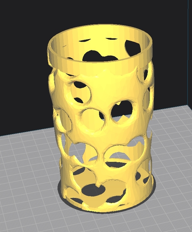

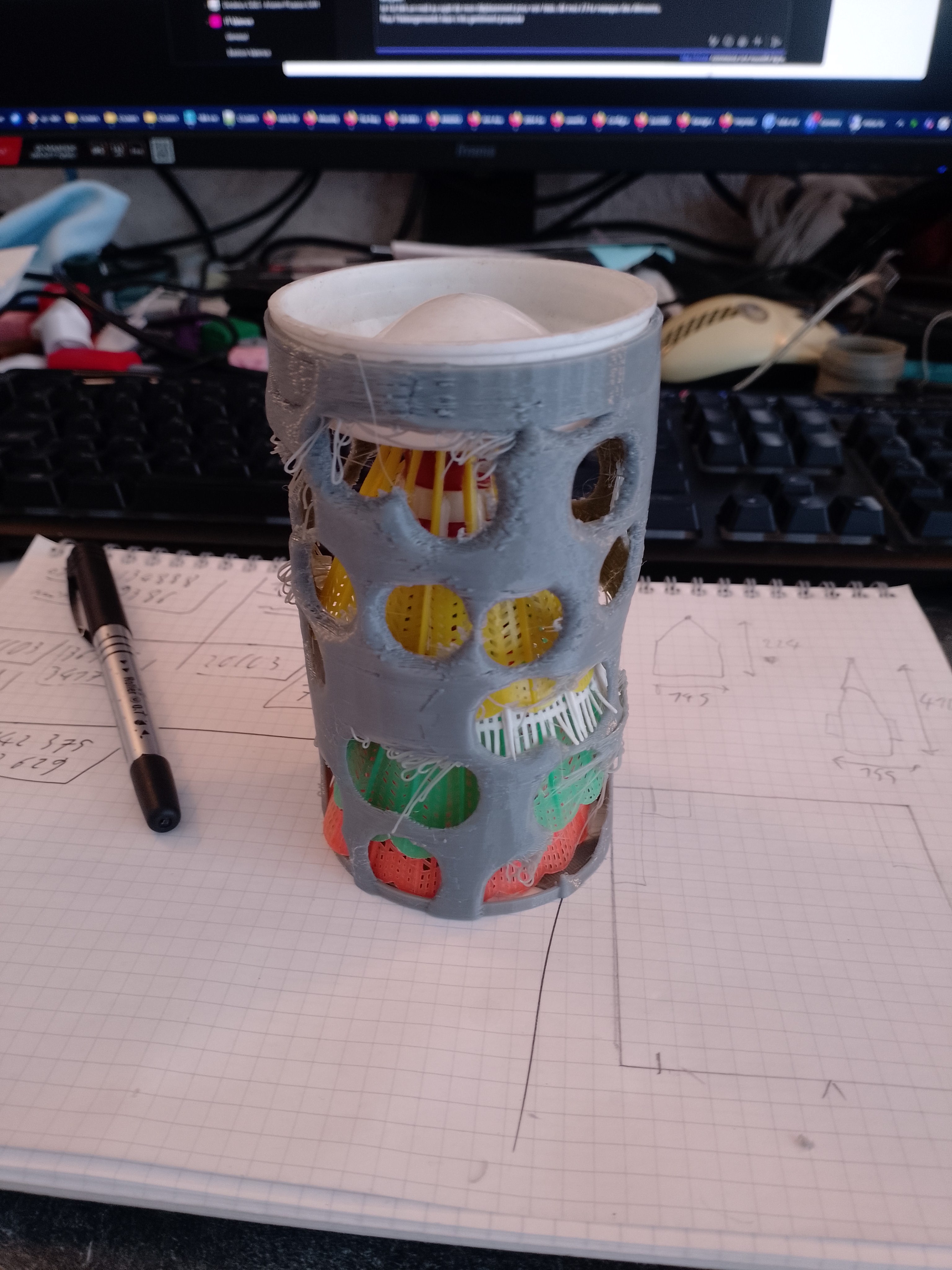

Après de multiples essais et même un crash complet du pc en tritturant meshlab j'ai finis par faire mon voronoi avec meshmixer et... un tuto tiktok :ouch:
Honte à moi [:nakdam:4]
Bref : https://www.tiktok.com/@co.ben/vide [...] 4687294725
https://rehost.diberie.com/Picture/Get/r/500016

Posté le 23-03-2026 à 07:59:43  profilanswer
Pourquoi pas fusion ?
Le résultat me semble pas fou là :o

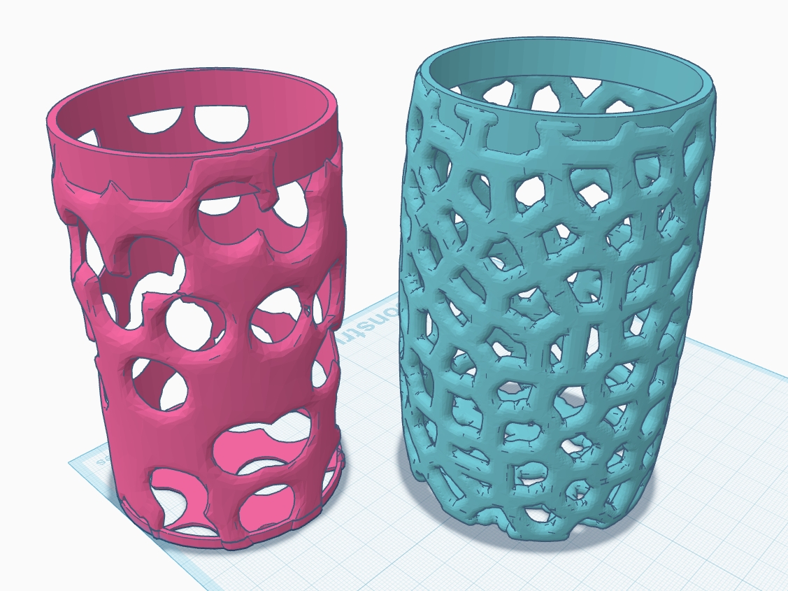

crazytiti a écrit :
Dites, je voudrais refabriquer un cylindre de rangement de volants.
Donc c'est un cylindre tout simple avec un fond.
Mais comme je veux le faire en TPU sans consommer trop de matière je veux le faire en voronoid (me souviens plus du terme exact) ou design organic avec beaucoup de vide.
Ya un outil pour faire ça automatiquement à partir des dimensions de mon cylindre ?
Et comment tu vas sortir les volants ensuite avec tous ces trous qui vont accrocher? [:transparency]

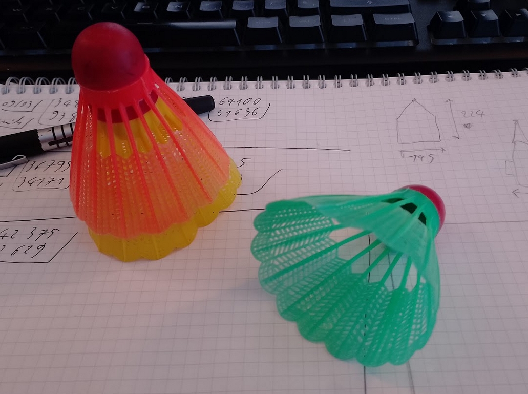

Posté le 23-03-2026 à 09:37:27  profilanswer
Je ne pense pas que ce soit un souci, mes volants sont les machins de bases en plastique aux bords arrondis.
J'ai aussi fait ça avec https://www.voronator.com/
Mais je trouvais les trous trop petits
https://rehost.diberie.com/Picture/Get/t/500059
Les volants :
https://rehost.diberie.com/Picture/Get/t/500060

Posté le 23-03-2026 à 09:48:57  profilanswer

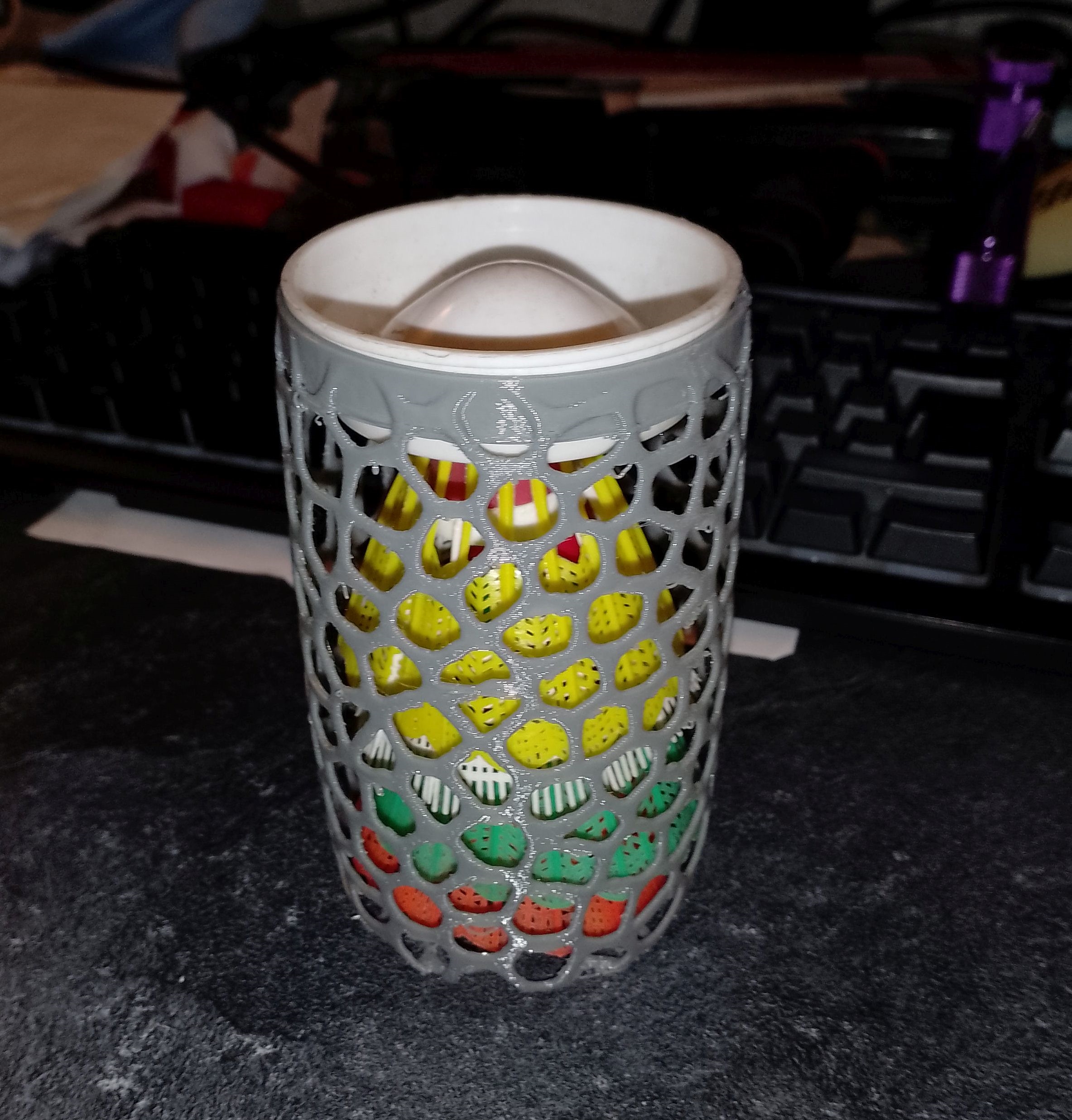

J'ai imprimé ma version.
Je confirme le design est claqué au sol
Mais ça fonctionne quand même !
https://rehost.diberie.com/Picture/Get/t/500062

Quelle horreur :lol:
n°487244
pedzouille
Posté le 23-03-2026 à 10:16:39  profilanswer
C'est horrible
Le design et l'impression.  [:vave:4]

crazytiti
http://crazytiti.free.fr/
Posté le 23-03-2026 à 10:54:57  profilanswer
tinc a écrit :
[:vave:3]
Et une boîte de Springle vide sinon ?  :o
La boite d'origine a été malencontreusement écrasée par le pied de ma fille.
L'idée du TPU c'est d'avoir une boite incassable, c'est typiquement le truc qui traine par terre pendant qu'on cours à côté.
Message édité par crazytiti le 23-03-2026 à 10:55:39

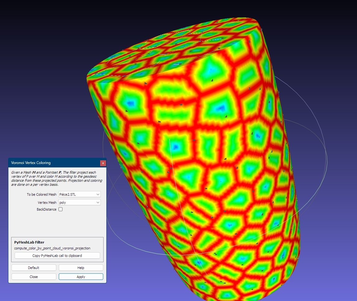

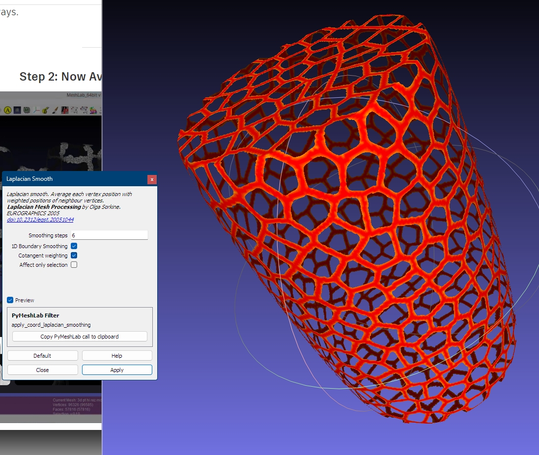

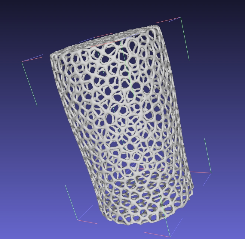

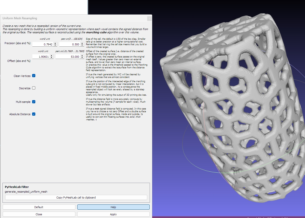

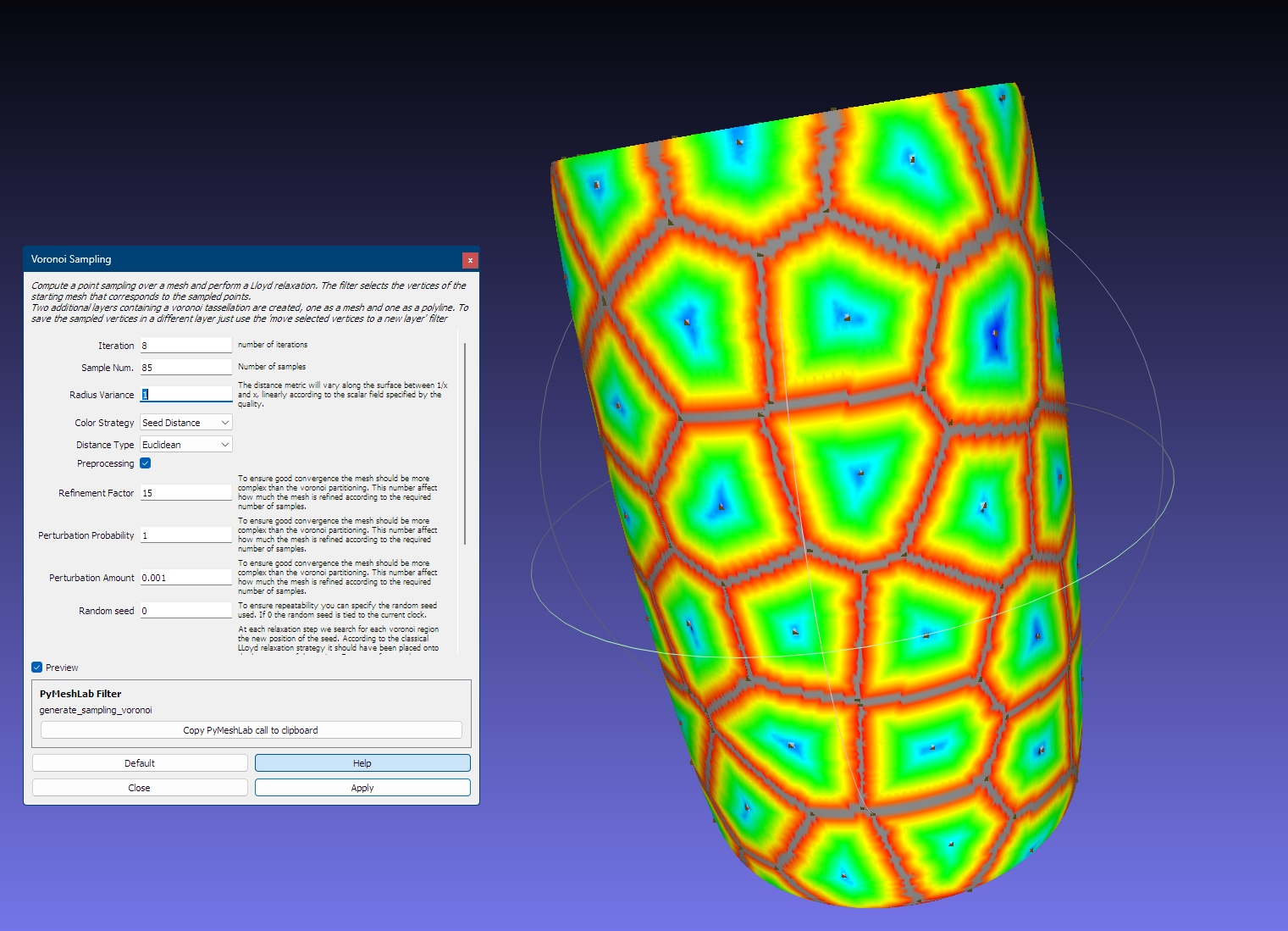

Posté le 23-03-2026 à 22:46:26  profilanswer

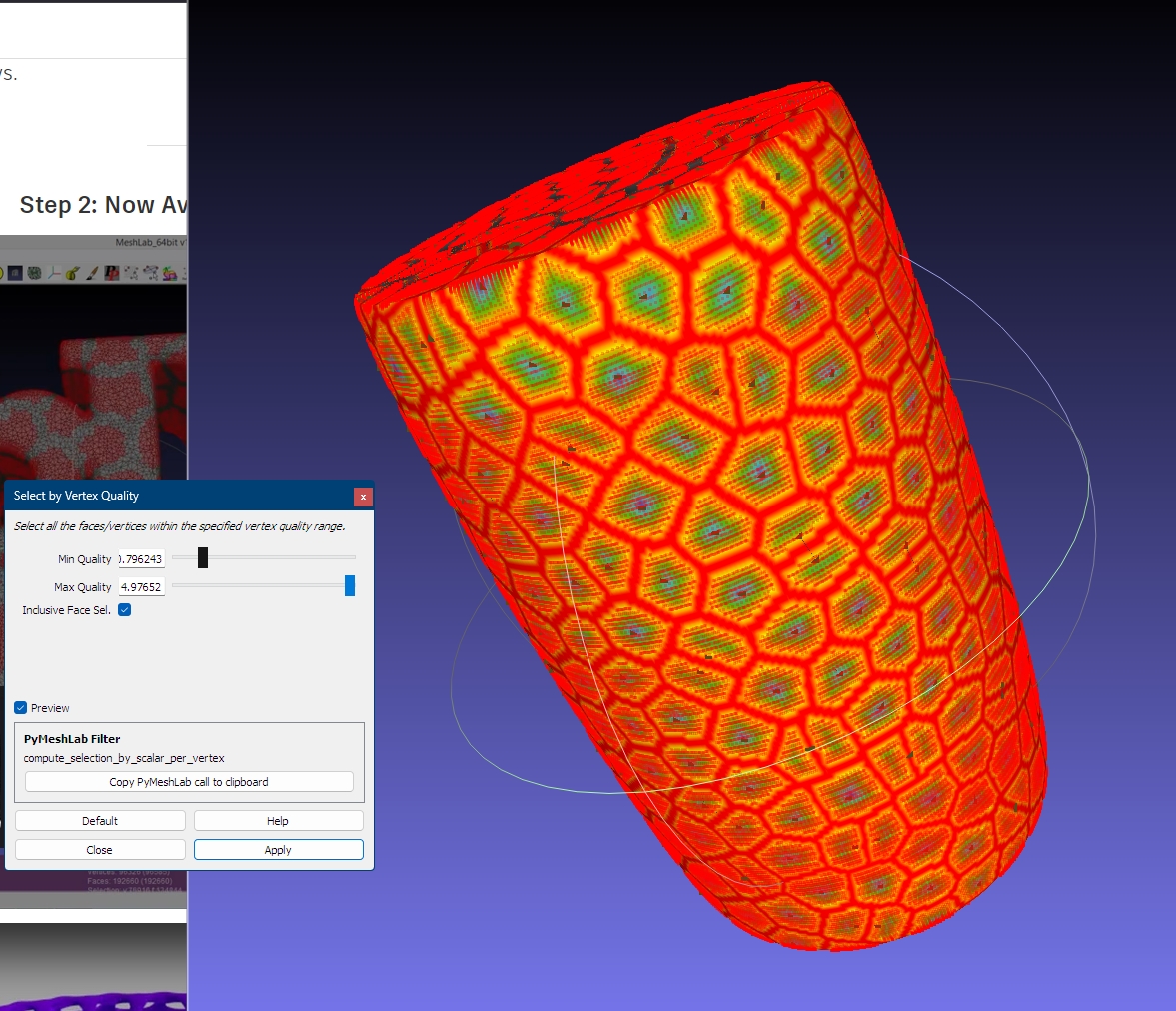

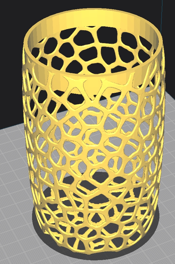

Ok donc j'ai cherché un tuto solidworks pour faire du voronoi et echec critique, enrte ceux qui font les trous à la main et la méthode via l'import d'un motif externe plat (donc pas adapté à la révolution autour d'un cylindre) :-(
Donc je me suis plongé dans divers tuto meshlab pour faire un best of, car certains passent ensuite par blender et moi je voulais tout faire dans meslab.
Un truc important : la subdivision de la géométrie de départ est importante donc j'ai triché dans solidworks pour partir d'un cylindre fait avec la révolution d'une elipse, ainsi j'avais beaucoup de subdivisions horizontales.
Bon avouez que ça a déja plus de gueule :bounce:
Mais je vais recommencer je voudrais des parois plus minces.
https://rehost.diberie.com/Picture/Get/t/500237 https://rehost.diberie.com/Picture/Get/t/500238 https://rehost.diberie.com/Picture/Get/t/500239
https://rehost.diberie.com/Picture/Get/t/500240 https://rehost.diberie.com/Picture/Get/t/500241 https://rehost.diberie.com/Picture/Get/t/500236
Nb : ya des faux raccord j'ai recommencer pleins de fois :o

crazytiti
Posté le 23-03-2026 à 23:04:47  profilanswer
Cette version me plait, je vais tenter l'impression.
Mon TPU a toujours beaucoup filé donc y'aura forcément du nettoyage à faire...
https://rehost.diberie.com/Picture/Get/r/500242

yorfdog
Disciple de D. Sarron
Posté le 23-03-2026 à 23:47:34  profilanswer
Sous fusion (mais osef de l'outil, ils font globalement les mêmes choses) avec ce générateur : https://hanskellner.github.io/Fusio [...] ronoi.html + une gravure :
https://img.super-h.fr/images/2026/03/23/40e00b1822736de8d9b87a285154032a.png

n°487308
crazytiti
Posté le 24-03-2026 à 00:20:13  profilanswer
:bounce:
Comment tu fais pour le raccord ?
