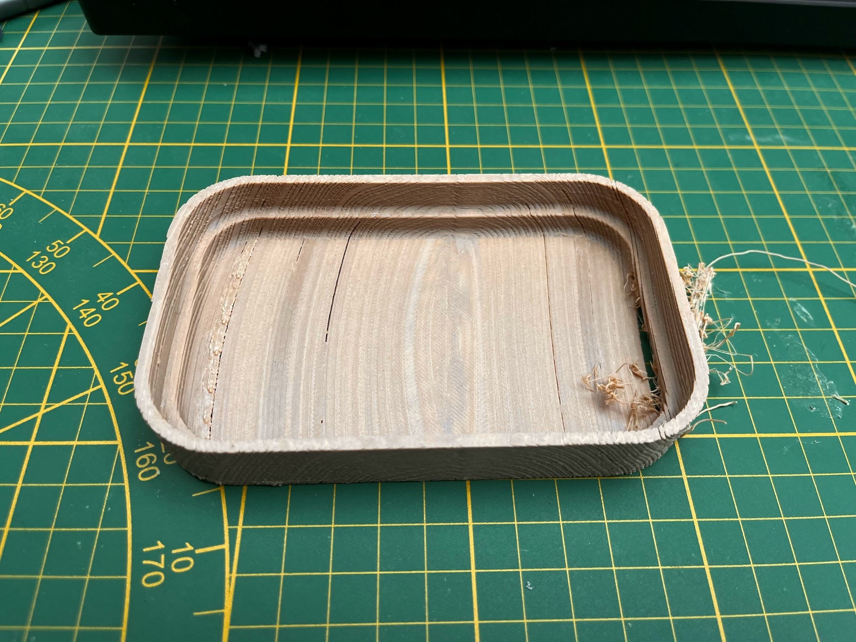

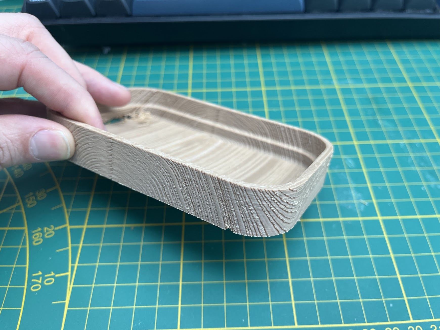

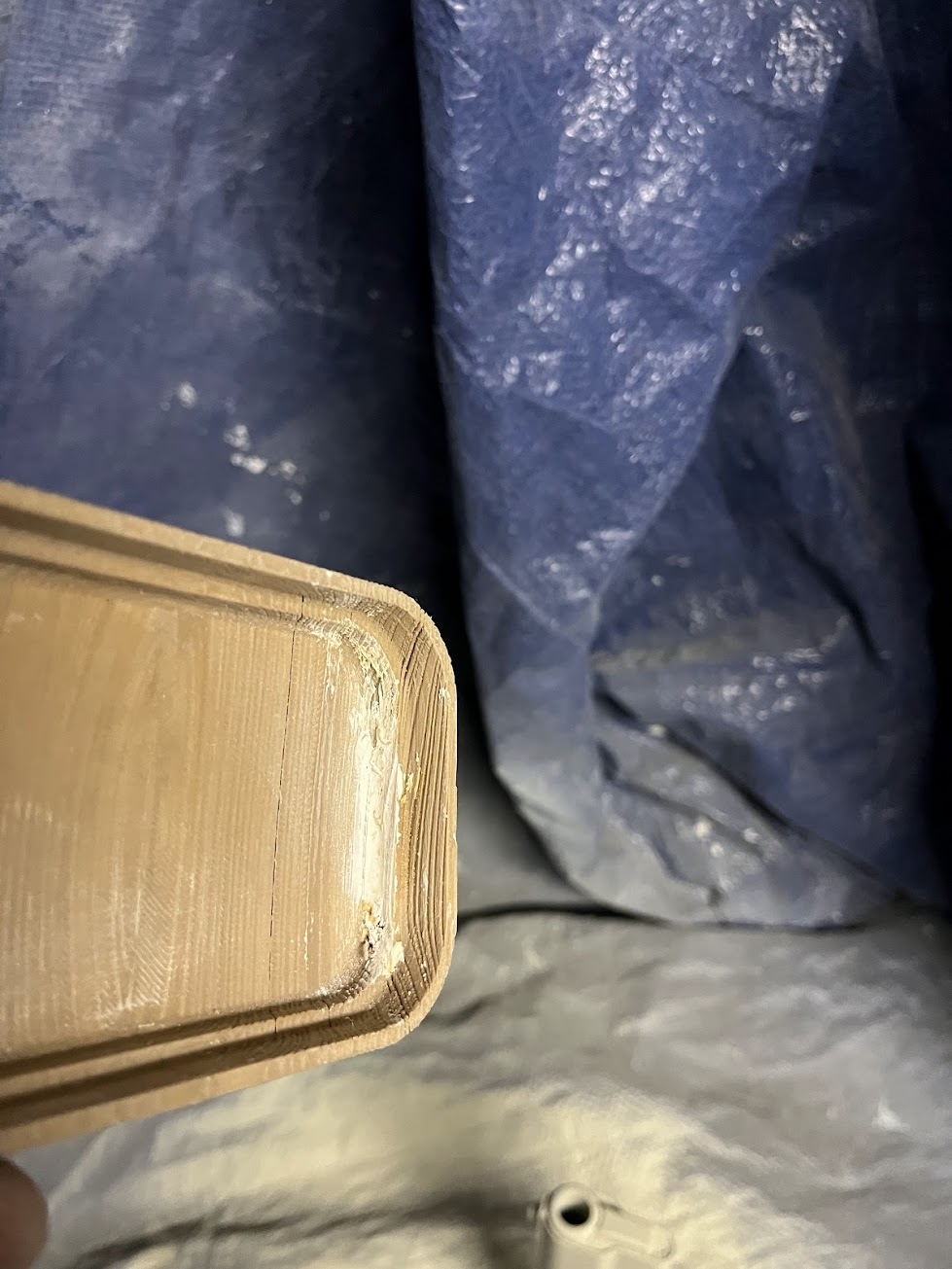

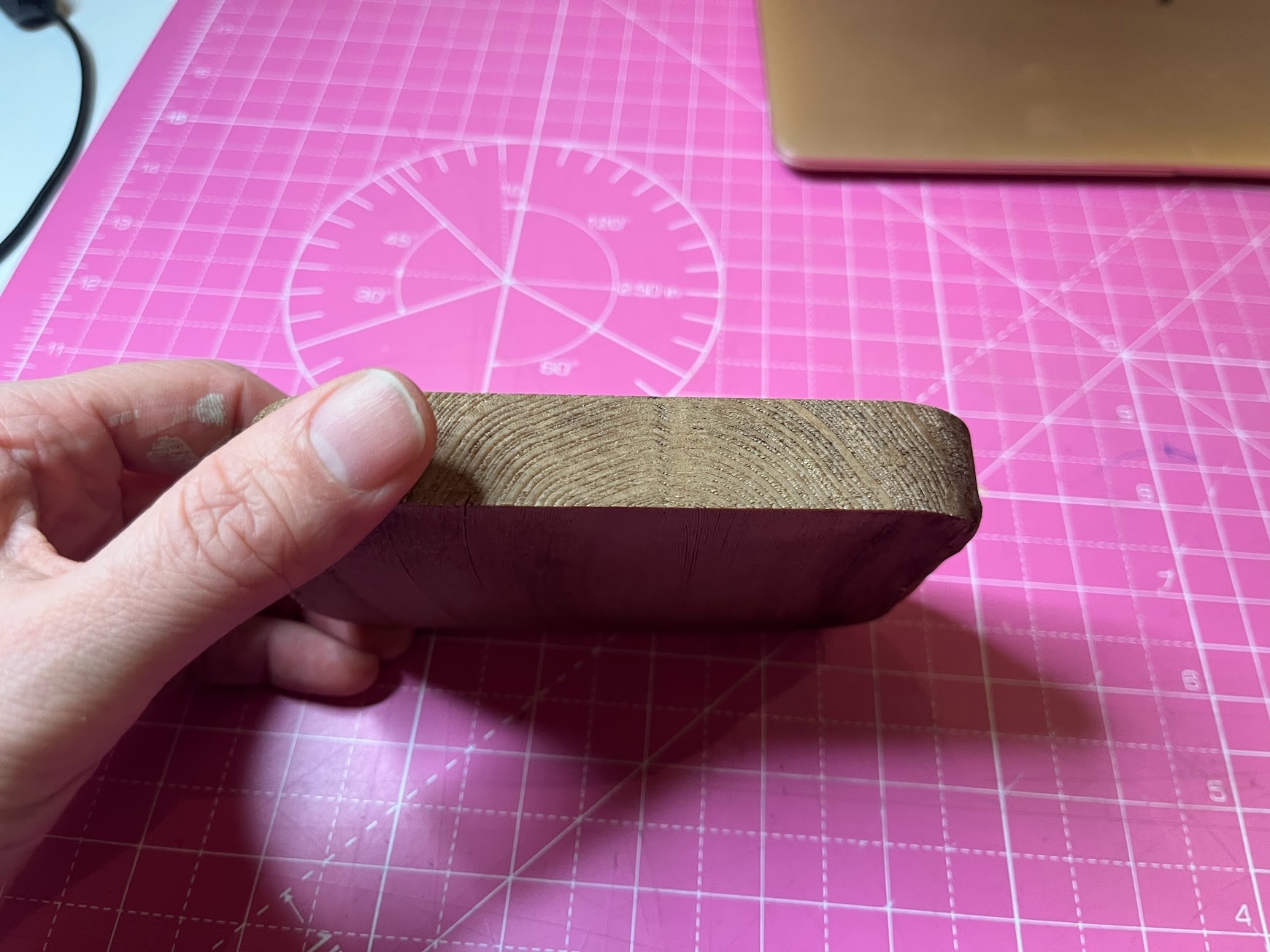

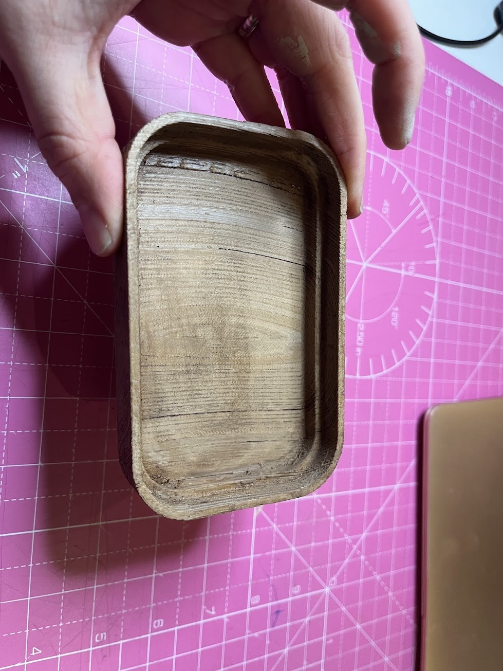

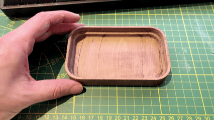

Cela fait longtemps que j'avais envie de tester un filament bois. J'ai finalement sauté le pas avec le LVVJ3D https://www.amazon.fr/dp/B0D233M9KB car il contient 30% de bois (la plus part des autres sont entre 10 et 20%).
Pour tester, je me suis dit que j'allais imprimer un petit porte savon, c'est une forme simple.
Je le passe au slicer directement, j'imprime. Aucun soucis d'impression particulier, juste une petite odeur de bois quand on est tout pres de l'imprimante.
La pièce est bien imprimée, mais franchement ca fait juste piece en plastique en brun clair, rien de fou  [:jkley]. Peut etre le touché qui est un peu plus "bois".
Je me renseigne un peu et je trouve cette astuce pour donner une texture bois aux objets: https://makerworld.com/fr/models/86 [...] eId-820403 . Allez hop j'essaie...
Déja, ca multiplie par 8 le temps d'impression  [:arkin] On passe de 1h à 8h
Je lance quand meme, sans trop faire gaffe à ce que le slicer produit. Le lendemain je découvre ceci:
https://rehost.diberie.com/Picture/Get/t/488716
https://rehost.diberie.com/Picture/Get/t/488719
On voit déja beaucoup mieux l'aspect bois, avec même des différentes teintes de couleurs ! Petit soucis sur le coté, surement dû à la texture bois qui avait un vide trop important.
Vu que c'est un essais, j'en profite pour tester d'autres techniques également, j'ai donc rapidement corrigé le trou avec de la pâte à bois (en mode j'ai aucune idée de ce que je fais)
https://rehost.diberie.com/Picture/Get/t/488720
https://rehost.diberie.com/Picture/Get/t/488721
Je laisse secher, je ponce un peu... puis pour continuer dans les essais, je me dis que je vais teindre avec du brou de noix. Jamais utilisé ça, mais c'est l'occasion.
Et là ...  :love:  la révelation  [:apges:5]
https://rehost.diberie.com/Picture/Get/t/488722
https://rehost.diberie.com/Picture/Get/t/488724
https://rehost.diberie.com/Uploads/0/20260207-202506-a37704e7-4840-4e2e-ab32-66f8cf446bcc.0.pic.gif
Cela donne super bien je trouve  :D Difficile de dire que c'est imprimé.
Je pense mettre une petite couche de resine, pour rendre cela un peu plus étanche et aussi... pour tester  :D

Intéressant ! C'est quoi l'astuce pour l'effet bois?
n°484880
Slay
Posté le 07-02-2026 à 20:57:45  profilanswer
C’est un objet qui a la forme d’une bûche de bois, avec les stries etc. Tu la places à travers ta pièce, et l’utilise comme modifier, et ça fait comme si ta pièce avait été découpée dans cette bûche
edit: il manquait le lien makerworld pour la texture du bois, je viens de l'ajouter :D
Message édité par Slay le 07-02-2026 à 21:01:06

18h de boulot pour un porte savon, qui n'a même pas de trou pour évacuer l'eau  [:topac de nerdz:5]
mais le résultat est très sympa  [:cerveau charlest]

+1 pour les aimants :o
Intéressant l'effet bois sinon [:implosion du tibia]

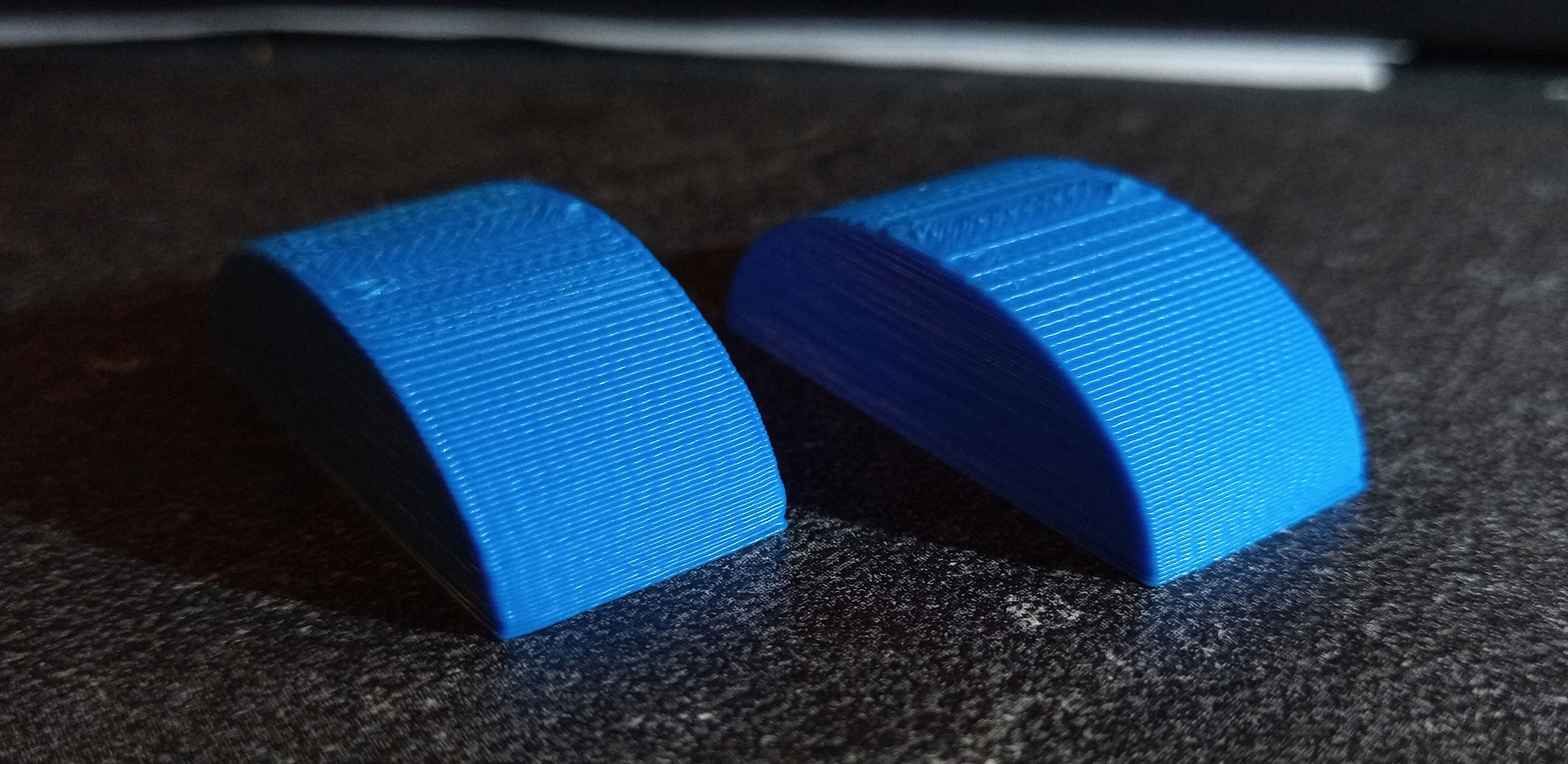

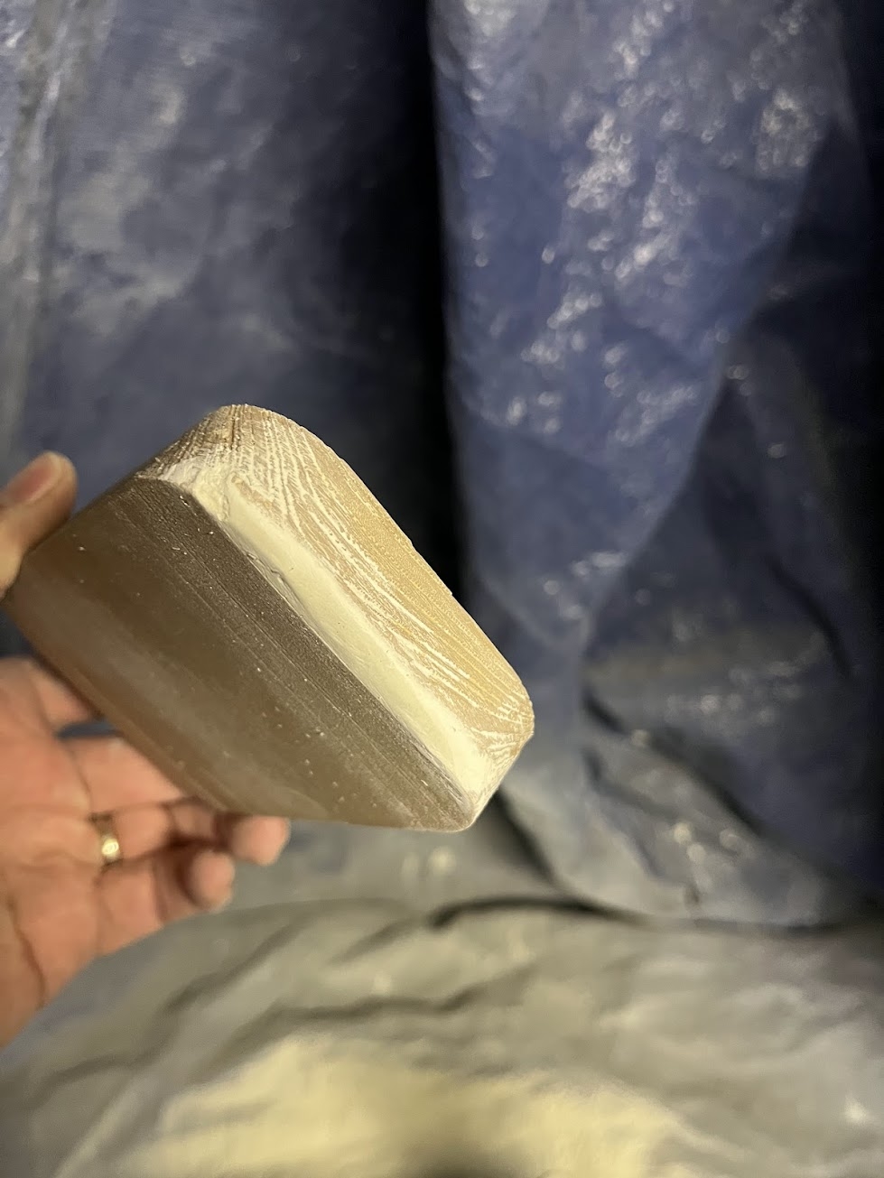

Avec un peu d'aide de chatgpt j'ai fait marcher le script, il manque un -m et comment installer le module open3d :
python 3.10
python -m pip install open3d
python -m gcodezaa "..\test\flexi-dog_0.2mm_ABS_Generic Klipper Printer_32m19s.gcode" -o ..\test\output.gcode -m ..\test\
J'ai imprimé un truc archi simple.
C'est passé de 8min à 11.5minutes
Visuellement on ne voit pas trop mais effectivement au touché c'est plus doux, on sent moins l'escalier.
=> pour ceux qui veulent poncer puis peindre ça me semble intéressant.

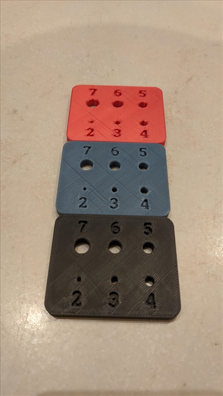

Depuis quelques jours ma P1S ne tient plus les cotes, notamment les trous/perçages qui sont systématiquement 0.2 à 0.4 mm plus petits en diamètre qu'attendu. J'ai imprimé une plaque de test en 3 exemplaires dans 3 filaments différents (une seule impression, en mode pièce par pièce plutôt que couche par couche) et j'obtiens les mêmes dimensions trop petites. En plus, la surface présente exactement les mêmes défauts, comme de la sous-extrusion, aux mêmes endroits.
https://rehost.diberie.com/Picture/Get/r/489232
Avant d'obtenir ces résultats, j'ai fait un cold pull (mon premier :o) dont le résultat était très propre et j'ai nettoyé aurant que possible l'extérieur de la buse, qui commençait à être crado.
Une idée de ce qui pourrait causer ça ?

Ta buse à combien de temps de print dans la tronche ? Elle est p'têtre juste usée

J'ai fait faire un test en aveugle à ma belle-soeur la piece en ZAA est objectivement plus douce :bounce:
Bon je vous sort un truc "game changer" et vous ne réagissez même pas :??:

C'est ce qui était recommandé par le wiki pour nettoyer la hotend, je sais pas si c'est utile ou pas :o
xyan a écrit :
Disons que c'est a faire si t'as des symptômes de merdes dans la buse. Sinon balec.
Ça m'arrive de temps en temps, j'ai parfois des traces presque noires en plein milieu de prints pas du tout noirs. C'est assez aléatoire et je n'en ai pas eu depuis une vingtaine de prints, je dirais.
C'est celle d'origine, non renforcée, et elle a vu 268 heures d'après la machine. J'ai dû imprimer quelque chose comme 5 à 10 kg de PLA classique et silk, 2 à 3 kg de PETG et moins de 500 g d'ASA. Filaments Bambulab, Sunlu et eSun.
Avant d'obtenir ces résultats, j'ai fait un cold pull (mon premier :o) dont le résultat était très propre et j'ai nettoyé autant que possible l'extérieur de la buse, qui commençait à être crado.
Bon, j'ai réimprimé le même fichier avec les mêmes paramètres mais une buse renforcée toute neuve et le résultat est identique : trous trop petits et surface dégueulasse comme sur la photo initiale [:pikitfleur:4]
D'autres idées ?

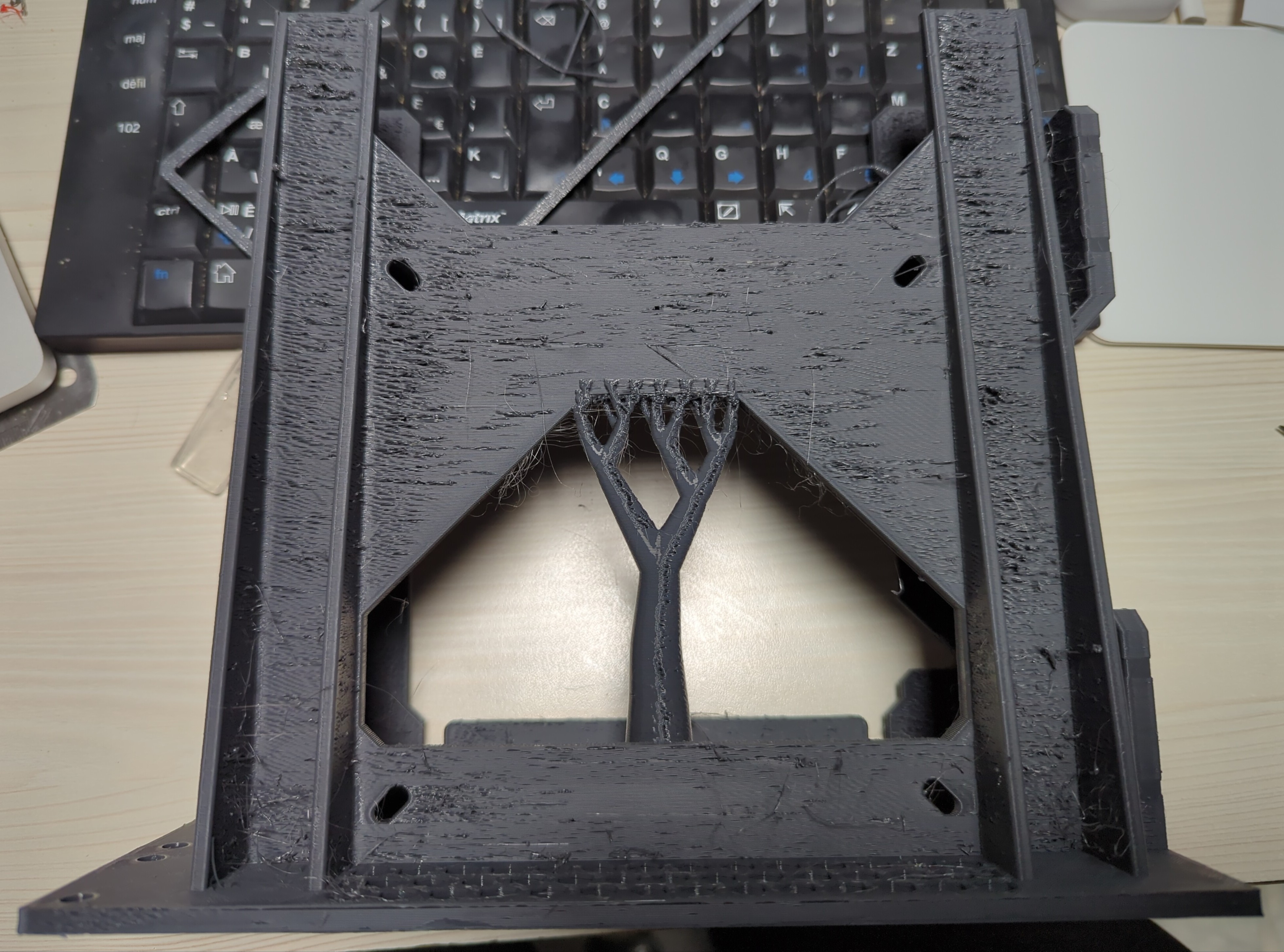

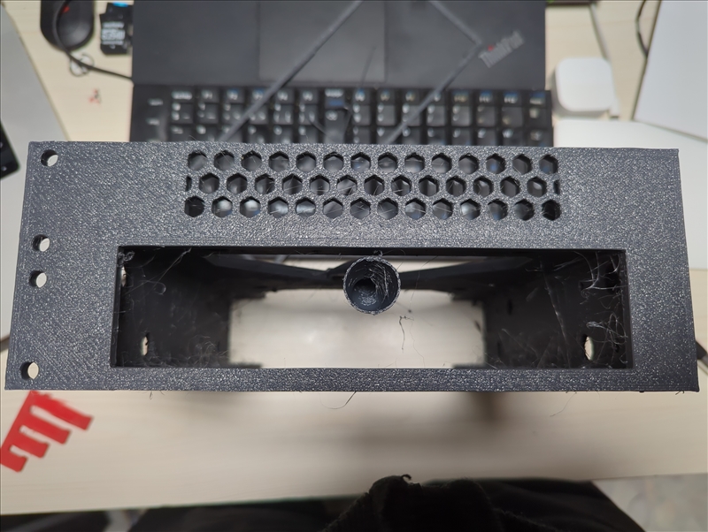

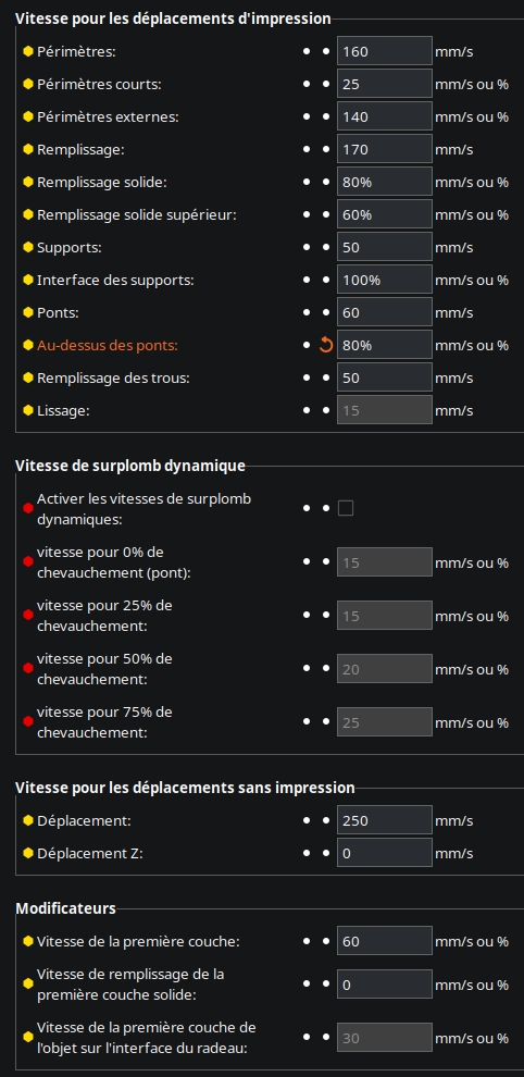

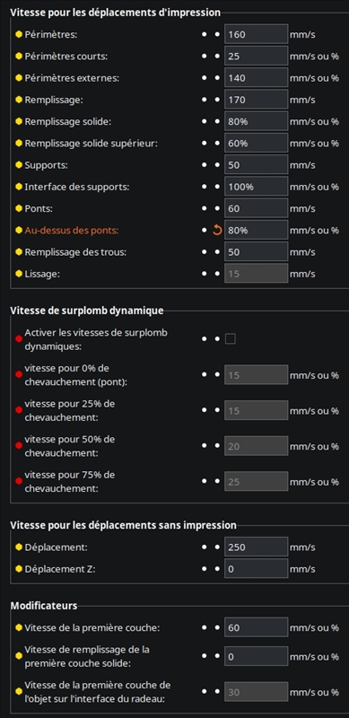

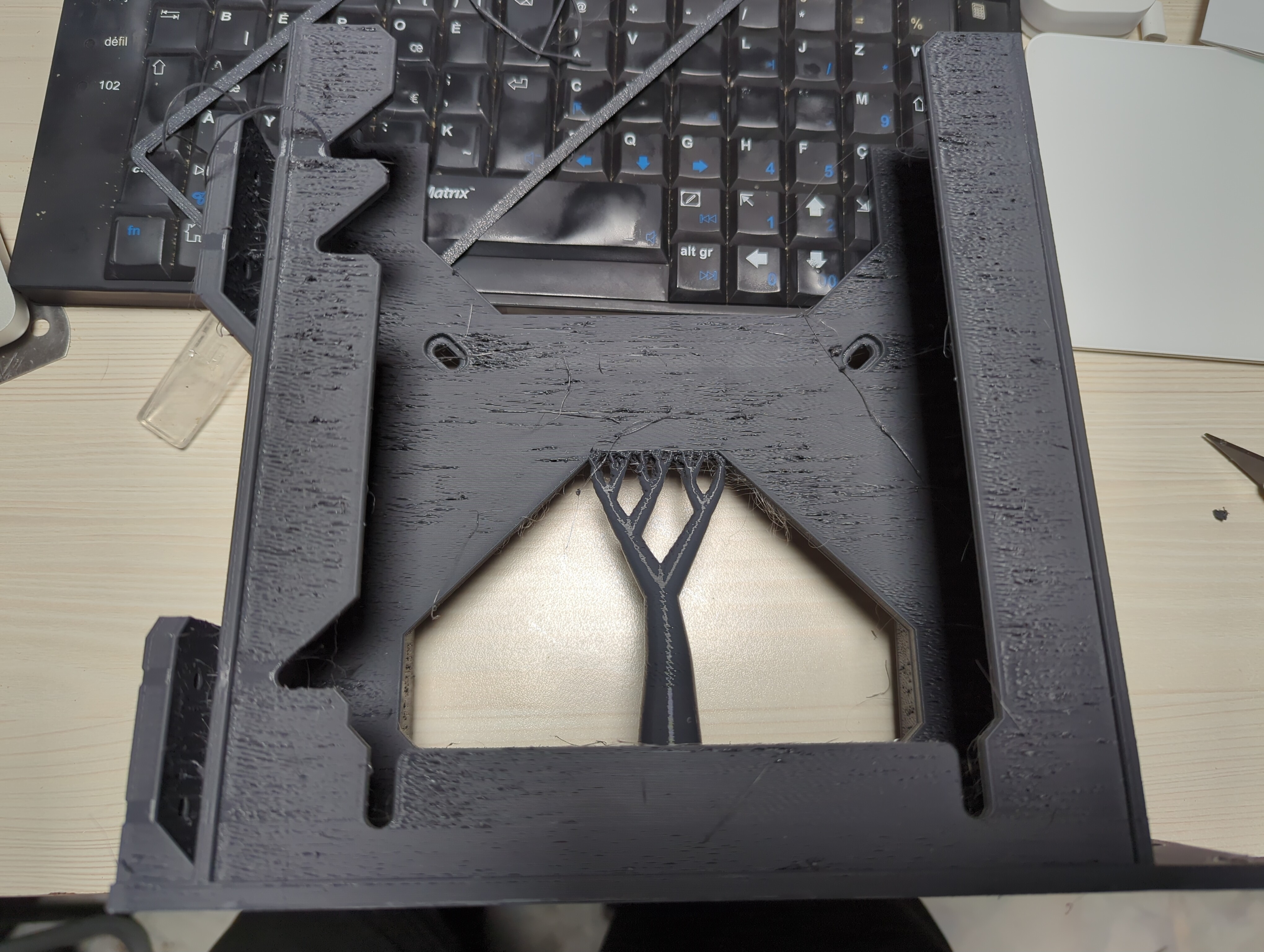

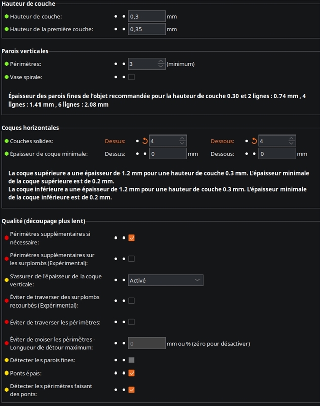

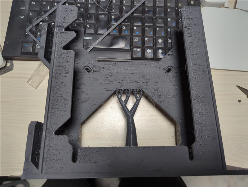

Hello  :hello:
J'imprime du PLA depuis des années, mais chaque fois où j'ai essayé le PETG, j'avais des résultats dégueux et comme j'avais la flemme d'approfondir, je repassais sur du PLA.
Manque de bol, j'avais besoin de d'imprimer un support pour racker un mini-PC dans ma baie, la machine pouvant monter à 60°C, le PLA était à proscrire.
J'ai testé un benchy, qui était pas super mais acceptable, avec du PETG rouge 3DO (pour pas gaspiller le gris que je voulais utiliser pour le vrai print), un test de bridge qui m'a convaincu de ne pas tenter le diable et d'activer les supports :o
Et ensuite YOLO pour une impression de 11h, avec le PETG gris 3DO  [:moonblood6:3]
La première couche, rien à dire, heureusement vu que c'est la seule face qui sera visible une fois racké :
https://rehost.diberie.com/Picture/Get/r/489540 (cliquable)
En revanche, les autres faces....  [:tinostar]
https://rehost.diberie.com/Picture/Get/r/489541
https://rehost.diberie.com/Picture/Get/r/489542
Je note quand même sur la dernière qu'il y a des parties nickelles (en haut à gauche), sur les petites sections. Trop de vitesse ?

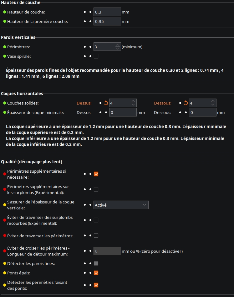

Avant que je lance l'impression de la seconde moitié du modèle, des conseils de trucs évidents à tuner dans Prusaslicer ?
https://rehost.diberie.com/Picture/Get/r/489545
https://rehost.diberie.com/Picture/Get/r/489546
Ratrig V-Core 3.1, hotend Rapido UHF buse volcano 0,6mm, 240°C, plateau à 80°C.

ouch
Change tes vitesses en mettant 100 en maximum
