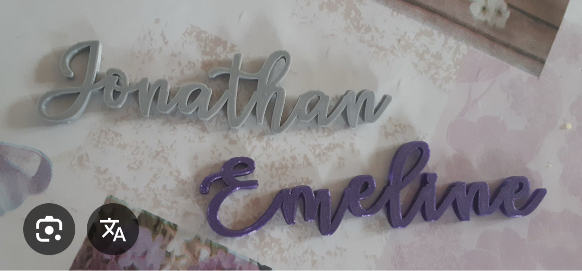

Je voudrais imprimer les noms écrits des invités pour un baptême (30 personnes).
Comment je peux faire ça facilement ?
J’ai un P1S Bambu Labs depuis deux semaines, je débute :o

Je cherche à faire un truc avec une écriture attachée, pour aller avec la déco :o
Genre cela
https://img3.super-h.fr/images/2025/08/03/snapshot_1680764249e581ebcbe86.jpg

Ça fait pas un peu kitschounet ? :D
