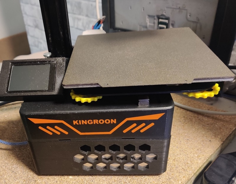

manitoba
Posté le 11-05-2023 à 11:27:46  profilanswer
cmanu03 a écrit :
Yep , et de toute façon y a des mods à imprimer pour la mettre en dessous au cas ou.
Aurais-tu un lien ?
Celle-ci ? https://www.thingiverse.com/thing:4893306
Ou celle-là ? https://www.thingiverse.com/thing:5173303 (Semble imprimable directement sur l'imprimante sans passer par une autre plus large contrairement à la première)
Des impressions à réaliser dès réception pour l'améliorer ou corriger des défauts ?
Message édité par manitoba le 11-05-2023 à 11:28:09

cmanu03
Posté le 11-05-2023 à 11:31:34  profilanswer
manitoba a écrit :
Aurais-tu un lien ?
J'ai le deuxième modèle , il est largement suffisant.  :jap:
Pas spécialement d'améliorations a faire , elle imprime bien de base , aprés moi j'aime bricoler les titines :D
Edit :
https://rehost.diberie.com/Picture/Get/f/165606
Membre de l'amicale des amateurs de rond-point depuis mai 2016.

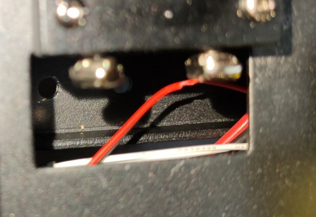

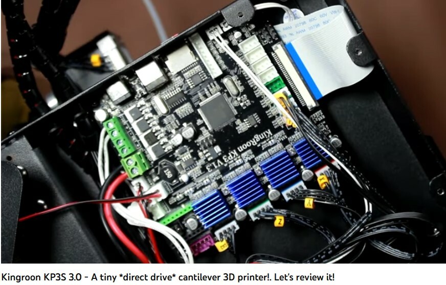

Bon, j'ai reçu la KP3S 3.0 .   :D
Rien a dire sur l'emballage, propre. Au montage de profilé de l'axe Z, je suis rendu compte que ce n'était pas d'équerre avec la base. J'ai redémonté le profilé pour vérifié l'équerrage des bout du profilé. Cela a l'air correct, mais dès que je serre les vis du dessous l'équerrage n'est plus bon. Là, je suis entrain de jouer du papier de verre pour récupérer ce faux équerre.
Un petit retour de la bête dès que j'ai fini.
Je pense avoir trouvé le problème d'équerrage. Un petit câble (rouge /noir) certainement un ventilo ou un contacteur se baladait à l'emplacement de l'insertion de profilé. J'espère n'avoir pas trop écrasé ce câble. Je l'ai attaché avec d'autres afin dégager l'emplacement de la fixation du profilé. Maintenant l'équerrage est parfait dans les deux sens.
https://img.super-h.fr/images/2023/05/11/2ea26d0f9e89e75aabbab703627c7d25.jpg
La carte mere a bien un processeur GD32F303
https://img.super-h.fr/images/2023/05/11/d8aab275d6b49b53c904fdd891b0cc2d.jpg
Les GD32F sont les clones chinois des SMT32 de plus en plus difficiles a trouvé. Le GD32F303 serait en fait l'équivalent d'un STM32F103  mais avec plus de ram et de flash. Apparemment le code du  STM32F103 fonctionnent sur le GD32F303 sans aucune modification. Faut le savoir en cas construction d'un Marlin ou Klipper.
Par contre le bruit du ventilo de l'alimention est horrible. Va falloir que je modifie ça.

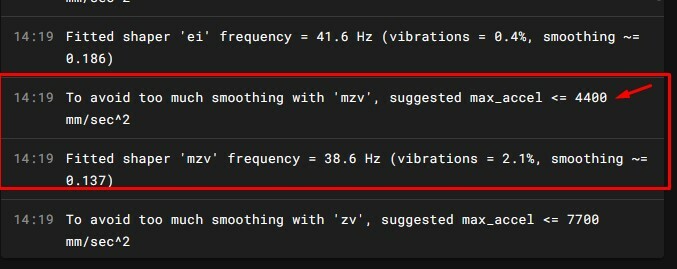

J'ai enfin pu faire fonctionner l'ADXL sur mon klipper et j'en ai tirer une experience interessante.
Le Max X recommandé est étonnant puisqu'il monte a 15.100 mm/sec^2    [:implosion du tibia]
Par contre, en Y au premier test, je n'ai atteint que 2000 mm/sec^2. Et comme il faut prendre prendre comme valeur max_accel la plus basse, c'est donc 2000. C'est cette valeur que j'avais de base.
Ensuite, je me suis dit pourquoi ne pas tendre un peu plus la courroie Y. Je viens de changer les courroies pour des plus costauds, soi-disant anti-vibration que j'ai acheté sur Amazon. Et là, je suis monté à 3600 mm/sec^2.
Mon imprimante est installée sur un tapis mousse qu'on trouve chez Action.
https://img.super-h.fr/images/2023/05/12/1e9215e85ba394ca7ead1ac0afe6584e.jpg
Je l'ai enlever pour voir si c'était pas mieux en posant l'imprimante directement sur l'établi. Ben, pas du tout, je suis retombé à 2500 mm/sec^2
En bougeant un peu l'imprimante près du mur, c'est là que j'ai trouvé la meilleure valeur max (avec le tapis)
https://img.super-h.fr/images/2023/05/12/cd39255dc85425ef08ba26dcdeb324cc.jpg
https://img.super-h.fr/images/2023/05/12/28229c1ccb908c9c07032f887a0b68ab.jpg
Et c'est la valeur que je vais maintenant mettre en max_accel.  Avant j'étais à 2000.  :)
Message édité par epsiloncentaury le 12-05-2023 à 15:00:24

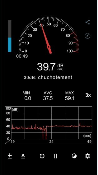

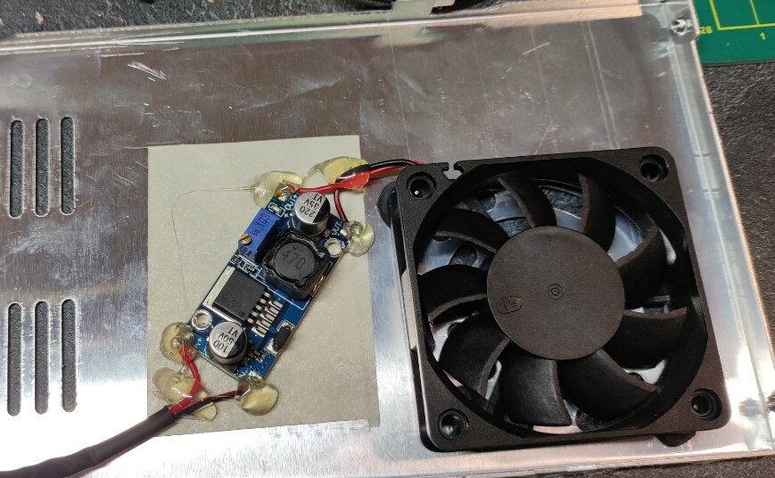

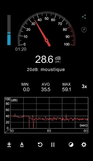

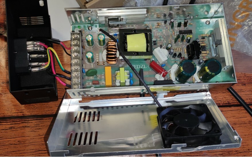

Bon, je me suis occupé du ventilo de l'alimentation de la KPS3 qui avait un bruit horrible.
Comme ce n'est pas thermorégulé le ventilo (24v) tourne en permanence. J'ai ajouté un abaisseur de tension pour mettre la tension à 14V. J'ai aussi ajouté des rondelles en caoutchouc fait dans une chambre à air de vélo, parce que le boitier alu auquel est fixé le ventilo faisait caisse de résonance.
J'ai mesuré le bruit du ventilo démonté, mais dans le boitier, j'avais des pics bien au-dessus de 40 décibels.
https://img.super-h.fr/images/2023/05/12/a5d8fee3d25d867cb27afda54e38ab84.jpg
Sinon sur l'alimentation en elle-même, il n'y a pas grand-chose à dire. C'est plutôt propre.
https://img.super-h.fr/images/2023/05/12/b8077b3ca7668a1a8bcfdcfe38328393.jpg
L'abaisseur de tension que j'ai rajouté...
https://img.super-h.fr/images/2023/05/12/1485c6667217a074f05dc9ceab228ad5.jpg
Et là, les décibels ont pris une claque...   :D
https://img.super-h.fr/images/2023/05/12/d33ab49fd837b6587a84b6c145f3d428.jpg
Message édité par epsiloncentaury le 12-05-2023 à 21:38:14
n°402983
Natopsi
☄️Just end it already!☄️
Posté le 12-05-2023 à 22:06:29  profilanswer
La colle à chaud qui va fondre si c'est trop chaud. Et paf le court circuit. Et boum l'imprimante ou la maison selon si t'as de la chance.
Arrête de raconter  n'importe quoi.  Il faut que la température monte a plus 100°. Et si c'est le cas, le problème  ne sera pas la colle..  [:rofl]

Hum, sur ma ender3 j'avais tenté de coller le bed en verre sur la plaque alu avec de la colle à chaud sur la tranche, elle ne fondait pas mais se décollait et le bed à 50°ne tenait pas...
Je sais pas à quelle température ça monte là dedans mais à voir... Après dans mes alims il y en a pour tenir certains connecteurs donc je sais pas trop quoi en penser ^^

La colle chaude ya différentes qualités, mais la moins chère qu'on trouve dans les magasins de bricolage elle ramollit bien en dessous de 100°c.
il vaudrait mieux faire un trou et mettre une vis avec rondelles isolantes (ou une vis nylon)
