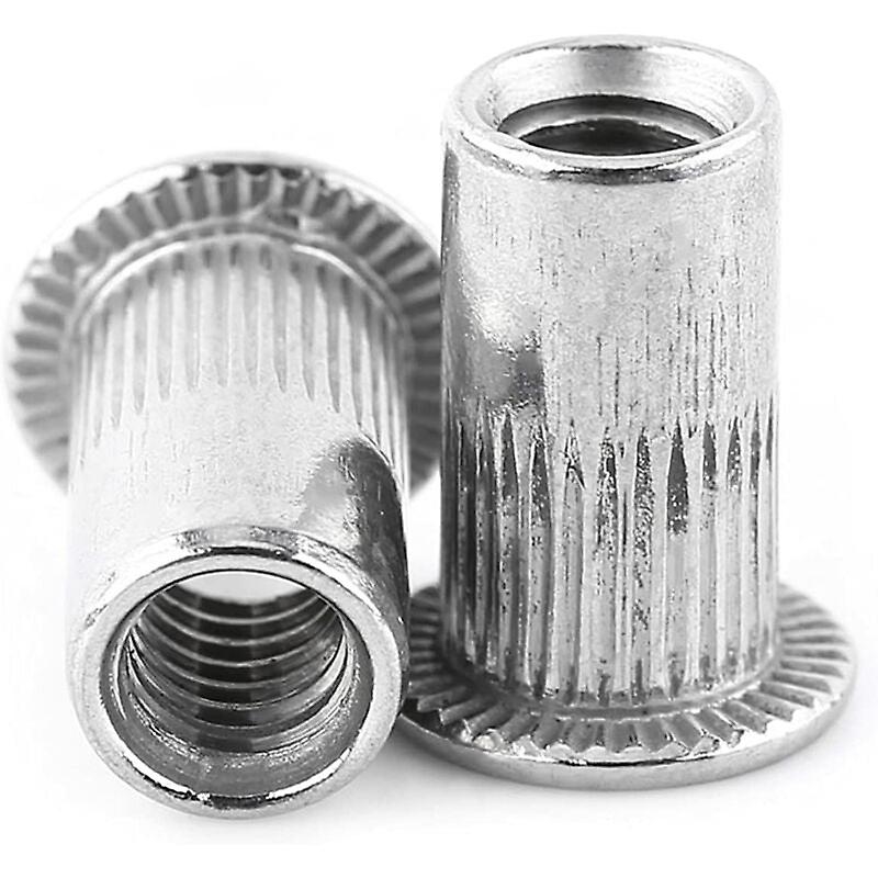

Tu peux utiliser des rivets aveugles à la place des entretoises.  Ce sont des rivets avec un filetage à l'intérieur.  Il faut cependant une pince à rivets aveugles pour les placer.
+++ Sans forcer +++ avec un support en plastique, cette pince comprime le rivet pour créer un bourlet côté intérieur de la pose et assurer sa fixation.
https://rehost.diberie.com/Picture/Get/t/202536
