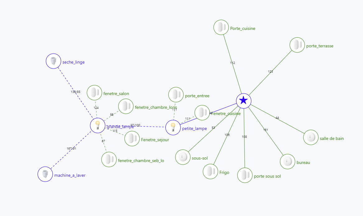

Est-ce que vous utilisez des CC2652RB en mode router ?
Si oui comment vous avez fait pour les flasher ?
Il faut toujours passer par le CC debuger et les petites pin vers USB ?
Actuellement j’ai des CC2531 flashe en router mais ils ont beaucoup de mal à rester stable et à se mailler entre eux. J’ai l’impression que dès qu’ils perdent le lien vers la coordinateur c’est perdu alors que ça devrait faire router 1 > routeur 2 > coordinateur.
J'en ai une, pour le flash c'est via l'USB pour ma part ! Les CC2652RB ont le BSL (Bootloader pour flash) pas besoin de debugger (d'ailleurs ce n'est pas le même que pour le 2531, il faut un cJTAG). Je l'ai flashée avec le soft de chez Texas Instruments (il faut le V2).
J'ai celle ci : https://electrolama.com/projects/zig-a-zig-ah/
Je regrette absolument pas mon achat. J'utilise le firmware zigbee2mqtt, tu peux aussi l'utiliser avec ZHA (Le Zigbee Home Assistant)
n°346608
valentin
Posté le 01-08-2021 à 22:03:41  profilanswer
Super merci.
Tu as réussi à en chaîner plusieurs ?
Parce que la avec les CC2531 j’ai l’impression que je peux faire :
1 coordinator connecté à  plusieurs routers
mais pas 1 coordinator connecté à un router qui lui même est connecté à un autre router.
Donc au final je n’arrive pas à étendre mon réseau.
Pareil j’ai des liaisons entre devices et coordinator a 150 quand j’ai des liaisons coordinator vers router à 10 :/
Router et device étant à côté …
n°346610
SNoof
Ou pas...
Posté le 01-08-2021 à 22:21:28  profilanswer
Ma map zigbee dit que oui !
https://rehost.diberie.com/Picture/Get/r/46024
Ah oui mais pas chainer les CC2652 en router, moi c'est une 2652 en coordinateur pardon :D
Message édité par SNoof le 01-08-2021 à 22:25:19
