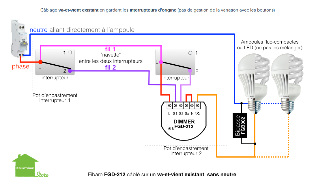

J’ai un va et vient dans la cage d’escalier, que j’aurai bien aimé domotiser (tempo/allumage auto) tout en gardant la main sur les inters en place, mais dans le boîtier de l’interrupteur le plus proche de la lampe, je ne retrouve que mes navettes et une phase..
Quand je regarde ce schéma, je ne comprends pas quel est ce 3 eme fil entre les inters :
https://img3.super-h.fr/images/snap [...] 3caae0.jpg
Quelle serait la solution la plus clean selon vous ? Remplacer les interrupteurs par du connecté ? Je peux m’en sortir avec des micro modules (j’ai 2 zbmini sonoff dispos) j’ai peu de distance entre inter haut  et lampes je peux peut être faire passer quelque chose entre les deux.. mais je préfère éviter de me lancer  dans de grosses modifs.. je peux gérer du wifi / zigbee
Quel impact si je colle un module au cul de la lampe ?
Dans un VV tu as 2 navettes et 1 phase, dans l'autre 2 navettes et le retour lampe
Dans les cages d'escalier c'est souvent la merde, on envoi les navettes dans la pieuvre, ou alors on fait aller au TGBT.
Message édité par eeeinstein le 30-03-2021 à 19:25:12
 :jap: Retour lampe = neutre  finalement ?

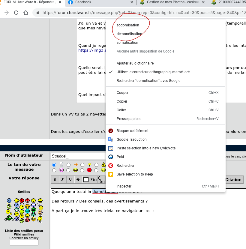

Quelqu'un a testé la domotisation de serrure ?
Des retours ? Des conseils, des avertissements ?
A part ça je le trouve très trivial ce navigateur  :o  :
https://nsm09.casimages.com/img/2021/03/30//2103300748395086217342822.png
Non, retour c'est la phase qui vient du bouton en fait.
La phase va à l'inter, puis on va à la lampe. Ce fil c'est le retour.
A la lampe il y a le retour et le neutre.
https://nsm09.casimages.com/img/202 [...] 342822.png
Basé sur les recherches précédentes :o
ça fait toujours cet effet là la première fois :o

Non, mais si tu n'as pas de neutre, alors le retour lampe va servir de neutre de secours en effet.
Ok :o
C’est la merde donc ? :D
Dans la même cloison, je pourrais récupérer un neutre, câblé sur le même disjoncteur.. bonne ou mauvaise idée ?
n°336815

benos a écrit :
Ok :o
Avec des shelly 1L ou des fibaro fgd 212 si t'as déjà du zwave, si de l'autre côté t'as aussi tes deux fils navette et un fil retour lampe, t'auras rien besoin de bricoler, juste à installer le module au niveau de l'interrupteur avec retour lampe.

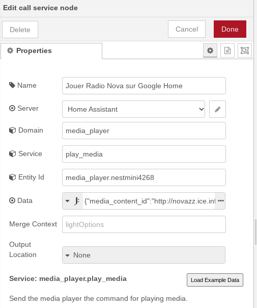

Autre souci qui n'a rien à voir :
Le matin pour me réveiller, HA récupère l'heure de l'alarme android et envoi le flux de ma radio sur le google nest mini de la chambre. Le souci c'est que souvent il est en veille à ce moment et y a un petit "bip" avant que la radio se lance et souvent je suis réveillé par le bip avant la radio...
J'ai ce bip aussi quand j'envoie un message via le service cast mais ça c'est volontaire, c'est pour des alertes, mais pour le réveil, j'utilise le service media.play donc bizarre que ça fasse ce bip, quelqu'un a une parade pour ça ?
https://nsm09.casimages.com/img/2021/03/31//2103311126305086217343676.png
tu peux utiliser un FGD212 en zwave avec ce schéma
http://www.reflexequilibre.fr/download/cablage_va_et_vient_sans_neutre_fgd212.png
si tu as le neutre alors tu branches ton neutre sur N et tu n'as besoin de schinter N et Sx

D'ailleurs quand on a du neutre, elle sert à quoi l'entrée Sx ?
J'suis tombé sur un post il est comme-ci/comme-ça qu'est-ce que j'fais ?
n°336868
jluc2808
peu le savent et vous ?
Posté le 31-03-2021 à 14:44:28  profilanswer
pas avec le va et vient mais avec un inter normal, que tu branches sur Sx et S1 (ou S2)
