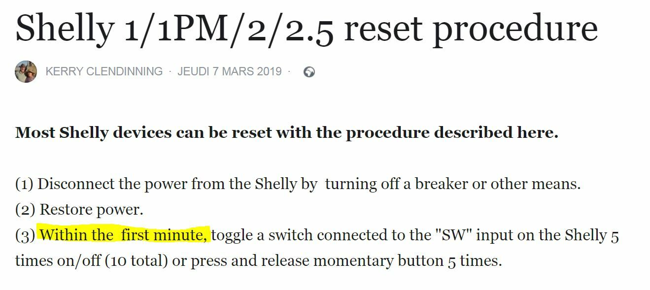

eeeinstein
Électricien au CERN
Posté le 27-03-2021 à 13:30:41  profilanswer
Struddel_ a écrit :
Ah oui ça c'est vraiment intéressant !
Je vais regarder ça de plus près, ça réglerait carrément le souci !
Bon la lumière principale de la salle de bain c'est une ampoule aeotec zwave et y a quasi rien comme paramètre dessus mais c'est une bonne idée.
Bon par contre les shelly qui se reset quand on appuie 5 fois vite sur l'interrupteur c'est embêtant, madame était dans les nuages, elle a appuyé plein de fois sur l'interrupteur en rêvassant, bim ça a reset le truc...
Et pas moyen de le retrouver, il est plus accessible via son ip, j'ai tenté de reset en le sortant en appuyant 10 secondes, je le vois pas apparaître dans mes wifi, j'ai tenté en appuyant 5 fos sur le bouton, pas mieux, quelqu'un connaît un autre moyen de reset ?
C'est juste au démarrage ça non ?
Sur quel shelly ?
edit : https://zupimages.net/up/21/12/lhe5.jpg
Message édité par eeeinstein le 27-03-2021 à 13:32:48

n°336430
Struddel_
Savez-vous planter les choux ?
Posté le 27-03-2021 à 14:09:29  profilanswer
Il est branché dans la cuisine et j'ai que deux lampes reliées au même interrupteur sur le tableau électrique, donc c'est très facile de cibler juste ce shelly, pas besoin, mais je garde l'idée on sait jamais :o :o :D
Sur quel shelly ?
Bah pour moi aussi, mais elle a appuyé plein de fois, ça a tout déconnecté, shelly plus visible ni en AP ni sur le réseau, lampe qui se met à clignoter de façon régulière sans pouvoir la gérer via l'interrupteur, bref KO jusqu'à cet instant de repos forcé.
J'suis tombé sur un post il est comme-ci/comme-ça qu'est-ce que j'fais ?

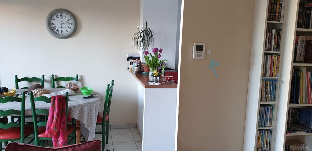

Struddel_
Posté le 28-03-2021 à 19:22:40  profilanswer
Capteur de température aquara à côté de l'ancien thermostat et d'une partie de la DVDthèque, aucun souci :o

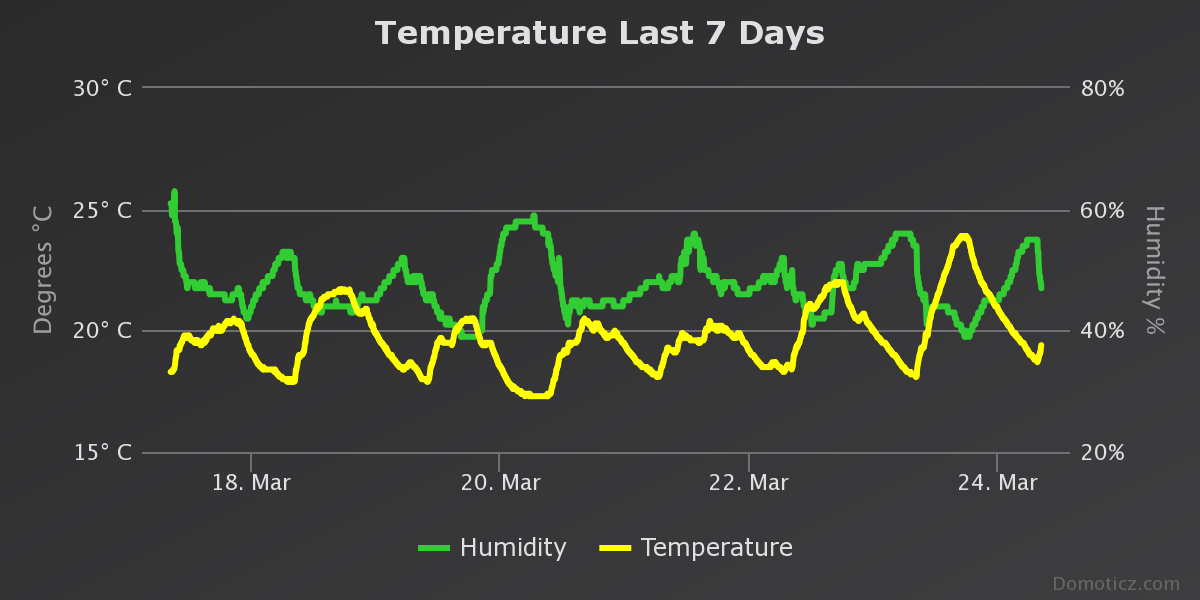

https://rehost.diberie.com/Uploads/ [...] .0.res.jpg
Lors du flash tu peux même spécifier l'intervalle de remontée des infos : 10 Seconds / 1 Minute / 5 Minutes / 10 Minutes
Effectivement, vraiment facile ce flash OTA  :love:
J'ai eu un soucis (avant flash) avec le thermomètre : comme vu sur des forums, je l'ai associé à MiHome pour que les infos remontent bien dans Jeedom, puis supprimé. Les infos sont bien remontées pendant ~24h. Puis plus rien .... Pour tester j'ai relancé l'apparaige sur Jeedom, il n'est pas arrivé au bout, mais les infos sont remontées dans Jeedom.
Je viens de tester de le flasher, en laissant les paramètres par défaut, on va voir si ça change quelque chose ...

Un Aeotec AërQ serait plus adapté alors ?
En étant fixé aligné avec un interrupteur sur un mur intérieur.
Oui il est vraiment super ce nouveau petit capteur, très discret, ça manquait terriblement à l'écosystème Z-Wave, je me demande pourquoi Fibaro n'en a jamais sorti de son coté.
Je viens d'en recevoir un la semaine dernière d'ailleurs, pas encore installé à son emplacement définitif, mais il ira dehors pour ma part, sous abri, afin d'avoir la température externe sans dépendre du cloud (que ça soit la météo Yahoo, YR, etc, ou Netatmo, il y a toujours un truc qui va pas avec le cloud... et vu que mes scénarios de chauffage en dépendent, c'était parfois problématique)
Sinon en filaire, tu as les sondes Dallas 1-Wire, j'en ai installé quelques unes chez moi dans les murs, mais il faut pouvoir tirer une gaine et du câble, donc grosse rénovation à prévoir.
Ou alors en filaire et très qualitatif (mais cher : présence d'un écran), il y a les sondes MCO Home, mais qui sont plus orientés mesure de la qualité de l'air. Donc outre température et humidité, selon les modèles on trouve CO2, particules fines, etc.
Allez, zou, je m'auto-réponds :
A priori ya un soucis dans le plugin BLEA qui est pas encore opti pour ces capteurs. Faut le patcher : http://jeedom.sigalou-domotique.fr [...] our-jeedom
Un petit fichier python à remplacer
j'ai installé des sondes dallas au bornes d'un FGBS222, ça marche très bien (et tu peux en mettre 6), c'est une bonne solution pour mettre des sondes "connectées" , le seul souci c'est qu'il te faut une alimentation 12v/24v en plus (mais ça se trouve à 3/4€) l'interêt c'est que c'est connecté, la sonde est toute petite et se place ou on veut sans trop de visibilité, tout le matos est dans la cloison et pas visible, l'inconvénient c'est que c'est filaire dont faut passer le cable entre la sonde et le FGBS (en plus du 12v/24v)
j'ai mis une sonde dallas dans le boitier de commande du portail (l'avantage c'est que j'ai déjà le 24v continu) avec un aeotec extender 7 pour relai du FGBS222, branché sur le 230v du boitier et ça à environ 70m + 2 murs porteurs de la clé Zwave (j'utilise en plus les contacts secs du FGBS222 pour ouvrir et fermer le portail), je peux dire que c'est fiable et contrairement aux modules qui sont en 0.5 voire 1°c j'ai du 0.1°c. Donc très satisfait.
Par ailleurs j'ai installé chez 1 client un Aeotec sur pile z-temp2, pas convaincu c'est bien parce que tu peux le ballader, mais je le trouve pas très précis (en terme de température), le 1°c de régulation est pas top, la fonction je m'allume / display quand je passe devant pas des plus fiable non plus et en plus il est cher. Son gros avantage c'est qu'il affiche la température et on le place ou on veut sans câblage.
Pas testé le MCO home (mais j'ai une bonne expérience avec du MCO Home interrupteur tactile).
