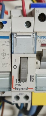

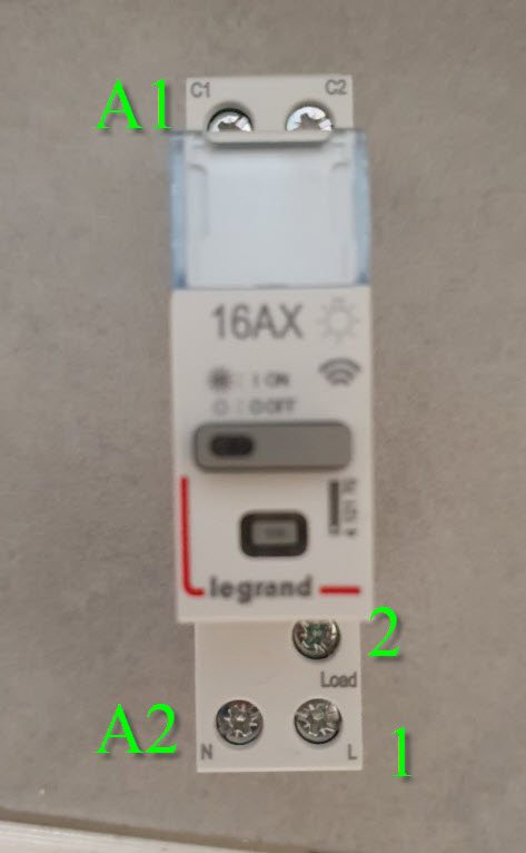

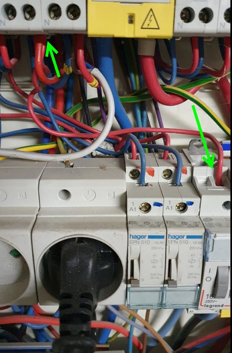

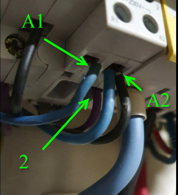

Salut !
J'ai acheté un télérupteur Netatmo drivia mais je suis perdu avec les branchements malgré qu'il y a beaucoup de schéma sur le site où je l'ai acheté:
https://www.laboutiquedubricoleur.f [...] cieux.html
J'ai l'impression que je suis dans le dernier cas : "Avant : installation « 3 fils » avec phase aux boutons poussoirs et apres installation « 3 fils » avec phase aux boutons poussoirs" mais avec une inversion A1 / A2.
https://www.laboutiquedubricoleur.fr/img/cms/netatmo/phase%20aux%20boutons%20poussoirs-6.jpg
Voici quelques photos de mon installation:
https://i.ibb.co/j451P4C/1.jpg
https://i.ibb.co/8gPFbYX/2.jpg
https://i.ibb.co/mNg00p7/3.jpg
D'après ce que j'en comprend il faudrait que j'effectue ces branchements, mais je suis loin d'être sur et j'ai pas envie de tout cramer !
https://i.ibb.co/n8scpdF/4.jpg
Quelqu'un saurait me dire si c'est bon ? Sinon comment faire les branchements ?
Le truc que je comprend pas surtout c'est le fil noir + bleu au même endroit sur A2, j'ai peur d'inverser A1 et A2 sur le nouveau. (donc fil bleu + noir iraient aux boutons)
Merci !!
Message édité par tayn le 04-01-2021 à 17:28:10

tayn a écrit :
Salut !
Merci !!
Je m'auto répond  :D
J'avais bien inversé A1 et A2, j'ai suivi A1 au niveau du tableau et il arrive bien sur le neutre en sortie de disjoncteur, donc A2 doit être branché sur C1.
Le fil noir je pense que ça doit être un interrupteur qu'a ajouté l'ancien proprio et qui ne devait plus avoir la bonne couleur ...  :o
Je le démonterai avant pour être sur.
Edit: Changement télérupteur ok, validée avec Deconz / HA  [:charlest]
