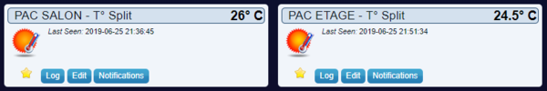

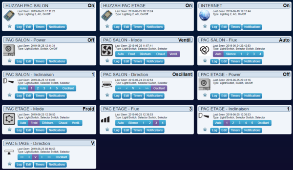

Posté le 25-06-2019 à 21:53:22  profilanswer
actarusprinced'euphor a écrit :
Super merci ça fonctionne [:julm3]
Finalement ce matin avant de partir au boulot j'ai câblé ma 2ème PAC (avec des wagos :o), impeccable ça fonctionne :D
Du coup dans Domoticz j'ai quand même dû refaire mes selector ainsi que la programmation mais ça vaut le coup.
Merci Masure, quel bonheur de commander en instantané mes 2 PAC :love:
https://reho.st/preview/self/7f83fb56782f1f7571528238a4db987cea655d6b.png
https://reho.st/preview/self/a6c8b36a60fe4d90e3f90c1cf48e86a11b36bac7.png
https://reho.st/preview/self/a7dca953d2f84cf928ed7d06189f4fb1c73ad85c.png
https://reho.st/preview/self/0fb6af8a549f31d6d9c998a9113d1e6725dde4f6.png

actaruspri​nced'eupho​r
Metamorphose !
Posté le 25-06-2019 à 23:28:36  profilanswer
Masure a écrit :
Jcroyais qu'ils étaient bien créés direct à la création du device :heink:
Oui ils sont bien créés, mais j'avais déjà fait des selector pré-programmés pour éviter de devoir manipuler plusieurs items, ils me servent aussi pour la programmation (que je modifie avec un .sh :D)
Chaque bouton exécute des actions dans un script LUA pour positionner les items (mode, ventil, T°C, position des ailettes...) comme je le souhaites
