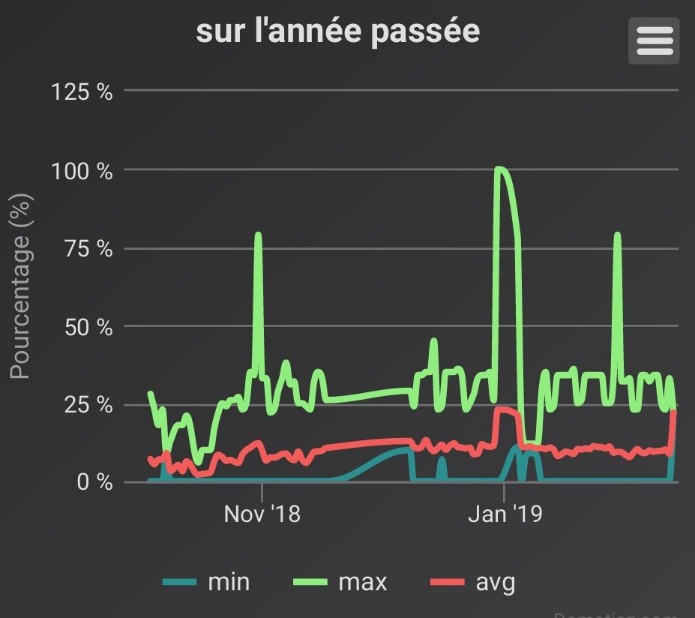

Dites les possesseurs de max! .
Les vannes sont elles un poil subtiles ou bien elles font du "on/off"?
J'entends par là que j'ai une chaudier modulante qui va fonctionner a relativement basse température si la température extérieur le permet. Et du coup le circulateur ne s'arrête jamais ou presque.
Du coup avec de simples vannes si je les mets sur 18 (position  2 )  dans les chambres par exemple elle vont laisser passer en permanence un chouïa d'eau chaude qui va donner une température très stable dans la pièce.
Par contre je voudrais bien domotiser certaines de ces vannes mais ce que je ne voudrais pas c'est qu'elles s'ouvrent et se ferment constamment la nuit comme j'avais avec les vannes evohome dans mon ancienne maison et chaudière haute température.
n°273586
ganfoud
Talk to me Goose
Posté le 04-10-2019 à 08:04:49  profilanswer
J'ai une vieille chaudière mais il me semble que les vannes sont assez progressives, elles sont rarement à 0 ou 100%, souvent entre 20 et 70% je crois

dafunky
Posté le 04-10-2019 à 09:26:01  profilanswer
La réponse illustrée :)
https://reho.st/self/eab854b778d182245d5d2a5f0c372e77e8f5a076.jpg
Les pics à 75% c'est l'utilisation du mode "Boost". Le pic à 100% est une bizarrerie, un test ou autre.
Message édité par dafunky le 04-10-2019 à 09:27:21

the_big_po​ulet
Flying chicken
Posté le 04-10-2019 à 10:06:37  profilanswer
ok ça me semble good ça :jap:
https://reho.st/self/eab854b778d182 [...] f5a076.jpg
Je capte pas le graphique , tu n'aurais pas une version valeur real time sur qques jours ?
Parce que là je vois du min du max et du average mais ça donne pas d'idée sur les variations que la vanne fait, elle pourrait faire un changement 0% > 25% et inversément chaque minute que ça donnerait ce graphique ou alors je l'ai pas compris.

J'ai tous les modèles qui sont tous aussi bruyants les uns que les autres.
Et la calibration arrive plusieurs fois par jour et nuit... Rotation complète dans les deux sens, parfois je me demande même si c'est pas deux aller-retours complets...
J'ai l'impression que c'est pas prévu pour fonctionner avec une eau-chaude dont la température varie trop. Dans l'immeuble, vanne thermostatique pilotée pour éviter les dilatations trop rapides : les radiateurs claquaient dans toute la résidence au rallumage à 5h30...
Mais ça permet aussi une gestion fine de l'énergie dépensée avec une bonne boucle de gestion et du coup la dépense de charges de chauffage a bien baissé.
Mais les vannes Max ! semblent ne pas aimer...
J'ai pas fait attention si le réglage d'hystérésis est présent.
