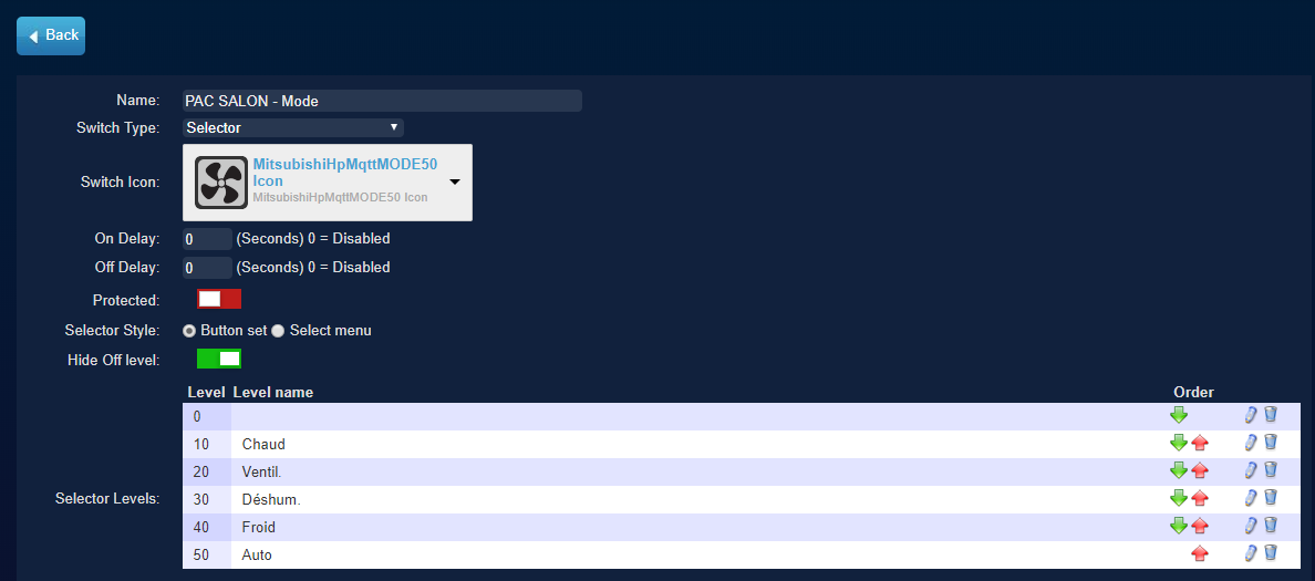

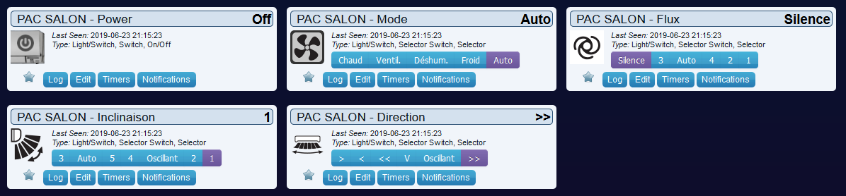

Masure a écrit :
C'est corrigé. Pour faire simple, tu peux supprimer ton hardware correspondant, mettre à jour le plugin et recréer le hardware. Les états devraient être dans le bon ordre.
Merci mais c'est pas mieux [:tinostar] (oui j'ai bien supprimé les hardwares, redémarré domoticz après avoir fait un git pull)
https://reho.st/self/08e72ab98584b00335cba0c8455840ddda8020a2.png
A noter que ce matin j'ai remis dans l'ordre les Levels mais ça n'a rien changé du tout :??:
Message édité par actarusprinced'euphor le 23-06-2019 à 21:48:47

Masure a écrit :
J'ai fait le correctif en aveugle en étant persuadé que ça venait des dicos.
Bon je downgraderai mon python pour reproduire le pb demain soir.
Merci :D
Pour info :
2019-06-23 21:12:28.046 Status: Domoticz V4.10717 (c)2012-2019 GizMoCuz
2019-06-23 21:12:28.049 Status: Build Hash: b38b49e5, Date: 2019-05-09 13:04:08
2019-06-23 21:12:28.051 Status: Startup Path: /home/pi/domoticz/
2019-06-23 21:12:28.261 Status: PluginSystem: Started, Python version '3.5.3'.
Posté le 23-06-2019 à 22:14:05  profilanswer

Masure
Posté le 23-06-2019 à 22:36:31  profilanswer
Tu pourras me balancer la page ou on modifie les états du sélecteur de mode que je vois ?
Message édité par Masure le 23-06-2019 à 22:37:08
Je viens de le refaire du départ pour être sûr mais pareil :
2019-06-23 22:51:32.578 Status: (PAC SALON) Started.
2019-06-23 22:51:32.780 Status: (PAC SALON) Entering work loop.
2019-06-23 22:51:32.780 Status: (PAC SALON) Initialized version 1.1, author 'Masure'
https://reho.st/self/a8361251acb628b93ce159f3b94e6c09624b55ad.png

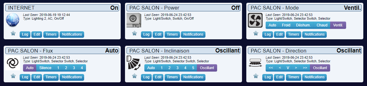

Masure
Posté le 24-06-2019 à 19:54:47  profilanswer
J'ai bien reproduit le soucis sur du Python 3.5.4 et c'est corrigé. J'avais le bon diagnostic mais mon premier correctif était partiel.
Tu peux faire une suppression/ajout.
Merci pour le test :jap:
Super merci ça fonctionne [:julm3]
