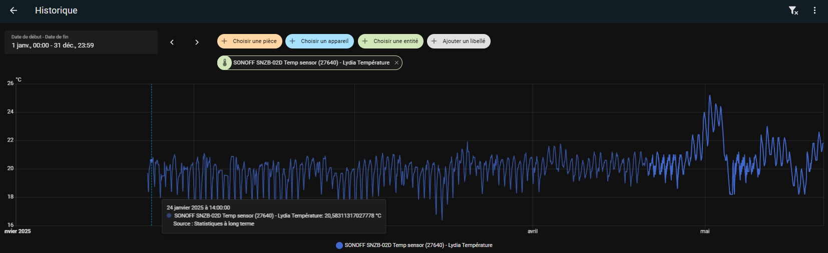

Bwaaaaaaah
Posté le 22-05-2025 à 09:37:59  profilanswer
Pourtant sur ce screen là, on dirait bien que si :??:
https://rehost.diberie.com/Picture/Get/t/395900
Oui j'utilise HAOS :jap:
Et si, à priori InfluxDB sert justement pour le stockage des données historiques sur Home Assistant : https://smarthomescene.com/guides/o [...] -database/
Rehost | Collect | Link
n°468442
libussa
Posté le 22-05-2025 à 10:00:57  profilanswer
L'article dit la même chose que moi :)

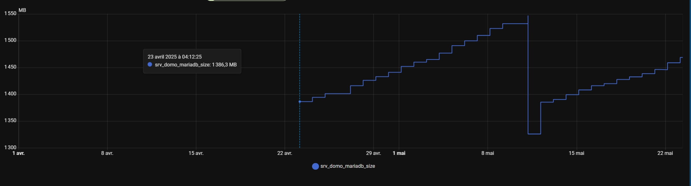

Posté le 23-05-2025 à 09:02:31  profilanswer
Pour MariaDB (et j'imagine aussi pour toutes les bdd basées SQL), il y a 2 approches :
- avec un cron, relever la taille du fichier local de base de données
- avec une requête SQL (via l'intégration officielle), pour relever la taille
Dans mon cas, c'est la 2e option qui est en place (c'est décrit dans le tuto partagé plus haut), et ça donne une valeur "cohérente" je dirai :
https://rehost.diberie.com/Picture/Get/t/396305
EDIT : notez que c'est pas une valeur stockée dans les stats à long terme au passage :ange:
Dommage, j'aurai bien voulu suivre ça au fil du temps (1 record par jour éventuellement, heure pas heure, pas forcément).
C'est parce que dans le tuto, ils n'expliquent pas qu'il faut mettre une valeur dans "Classe d'état". S'il n'y en a pas, alors HA ne stocke pas sur le long terme (cf la page que Libussa a partagé ici hier) :
Message édité par DiB91 le 23-05-2025 à 09:10:19

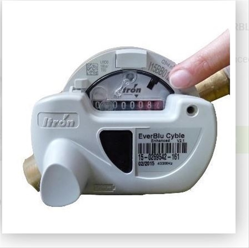

Autre petite question collecte de données.
J'ai du 433 avec domoticz/rfx et du HA/zigbee. Mon compteur d'eau a été remplacé par
https://rehost.diberie.com/Picture/Get/r/396570
La pile est donnée pour 15 années avec 2 radio relèves /an.
Ma tentative de "collecter" en continu le débit/total s'est soldée par un échec  :o  Avez vous une piste  :??:
J'ai trouvé https://haade.fr/fr/blog/domotiser- [...] rblu-cyble mais l'électronique et moi ça fait 2
Message édité par delatruel le 24-05-2025 à 15:43:14

libussa
Posté le 24-05-2025 à 17:45:14  profilanswer
va falloir s'y mettre :o
ya ça qui a l'air plus complet https://github.com/genestealer/ever [...] 6-improved
mais c'est meme pas de l'électronique, juste cabler des trucs avec des fils, pas de soudure si tu prends les bons éléments
