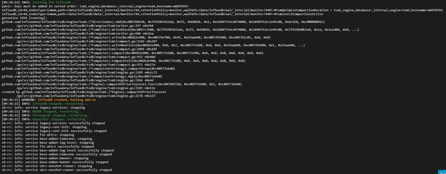

Petit UP là dessus.
Je viens de me rendre compte que mon installation d'InfluxDB (le module complémentaire de base de données, qui gère le stockage des données sur le long terme dans Home Assistant, en remplacement de la base de données d'origine, limitée dans le temps) ne fonctionne plus.
Le module plante au démarrage depuis la restauration. Je suppose que c'est dû au changement de CPU (nombre de coeurs ?).
https://rehost.diberie.com/Picture/Get/t/395825
Je vais tenter de le réinstaller complètement, mais je suppose que je peux m'asseoir sur mes derniers mois de données... dommage :(
EDIT : A priori la base MariaDB elle, fonctionne bien.
Message édité par DiB91 le 21-05-2025 à 09:44:22

DiB91 a écrit :
Petit UP là dessus.
JE me suis jamais penché là-dessus.
Je lis que HA ne conserve que 24h de données, c'est toujours le cas ?  Je trouve des infos contradictoires et des tutos pour influxdb un peu vieillots.

DiB91 a écrit :
Petit UP là dessus.
Vu le message d'erreur (panic: ...), j'ai plutôt l'impression que t'as upgradé la version d'influxdb lors de ta migration.
Ou alors t'as des données corrompu.
Enfin base toi sur ce message là pour trouver une solution, rien à voir avec le nombre de coeurs.

DiB91
Bwaaaaaaah
Posté le 21-05-2025 à 10:48:05  profilanswer
Oui merci E_esprit, tu as absolument raison.
Entre temps j'ai pu creuser et je pense que le souci vient du changement de machine physique.
Je pense que la sauvegarde dans mon process de migration n'a pas du tout embarqué InfluxDB : je ne trouve aucune trace nulle part de l'installation.
Les fichiers .tsm sont introuvables, je n'ai même pas de dossier influxdb dans /data ni dans /lib :??:
Message édité par DiB91 le 21-05-2025 à 10:49:35

e_esprit
Posté le 21-05-2025 à 10:49:40  profilanswer
Tente de renommer le dossier _internal (en _internal.bak si jamais faut revenir dessus) et vois si ça démarre
n°468391
e_esprit
Posté le 21-05-2025 à 10:50:55  profilanswer
T'avais backupé tes données comment avant de les restaurer ? :D
n°468392
DiB91
Bwaaaaaaah
Posté le 21-05-2025 à 10:57:34  profilanswer
J'avais utilisé l'outil de sauvegarde de Home Assistant :ange:
Donc je pense sincèrement que ça n'avait pas sauvegardé la partie InfluxDB (mais bien celle de MariaDB étonnamment) :jap:
La BDD devait peser dans les 13 Go, et mon backup en fait 10 fois moins...
Je sais que c'est essentiellement du texte bien compressible, mais quand même...
EDIT : Bah apparemment si ! :love:
J'ai fini par réinstaller le module, en utilisant les mêmes infos que j'utilisais sur l'ancien serveur (login/mdp, nom de base de données etc...), et...
https://rehost.diberie.com/Picture/Get/t/395900
J'ai bien retrouvé tout l'historique depuis janvier dernier, date à laquelle j'ai installé InfluxDB sur l'ancien serveur !
Le process de backup avait donc bien exporté les données puisque le nouveau serveur est totalement différent, y compris le stockage ! :love:
Message édité par DiB91 le 21-05-2025 à 15:16:38

Ben à priori si regarde mon screen :??:
J'ai des relevés de température qui datent de janvier dernier, et marqués comme provenant de la source de données historique :)
Ton screen tout ce qu'il dit c'est que influxdb n'arrive pas à démarrer
J'imagine que tu es sur haos ?
Mais les seules sources de data pour le module recorder (le truc dans HA qui stock les données historiques) c'est du sql. Donc soit SQLite par defaut, soit une autre db sql (et donc pas influxdb)
