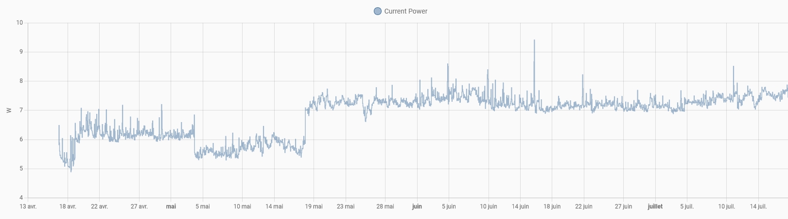

C'est bien moins de 30W. La prise sur laquelle sont branchés le NUC qui héberge proxmox avec HA et d'autres trucs + ma box (livebox 6) me remonte une conso de 24W/h
Message édité par ash ray cure le 26-08-2024 à 18:36:03

Posté le 26-08-2024 à 18:45:47  profilanswer
un N100 est donné pour 5W/h
.  c'est tout

Par exemple, voici la conso de mon N100 sous Proxmox et hébergeant HA (via une prise connectée sur laquelle était branché le N100)
https://rehost.diberie.com/Picture/Get/f/309632
Les modifications franches de consommation s'expliquent par des changements de paramétrage BIOS pour régler le ventillo, puis pour laisser en permanence le ventilo tourner (sinon il passait son temps à s'activer puis à s'éteindre).
Vu le confort d'utilisation par rapport à un Pi au niveau vitesse et avec la sauvegarde facilitée par la virtualisation Proxmox, aucun regret même si la consommation fait peut-être 1W ou 2W de plus qu'un Pi.
Edit : et j'ai branché sur le N100 une clé USB 128Go pour un backup externe et une clé Bluetooth, ce qui peut expliquer les 7W au lieu des 5-6W attendus.
