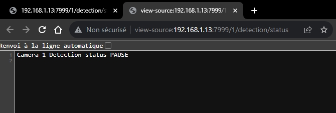

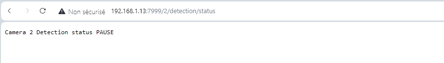

Je cherche à gérer mes caméras depuis Jeedom avec un scénario de gestion de présence qui les éteint quand il y a quelqu'un.
J'ai réussi en farfouillant dans le forum à trouver la commande qui permet d'appeler, en PHP depuis un scénario, la bonne URL pour allumer/éteindre la détection de mouvement.
Seulement, je suis une bille en code et maintenant je cherche à créer une tuile qui me dit si oui ou non la détection est active (ACTIVE/PAUSE) en appelant cette URL et en récupérant la valeur à la fin :
https://rehost.diberie.com/Picture/Get/f/213512
Est-ce que quelqu'un pourrait m'aiguiller svp? :D J'ai vu parler de wget mais là ça me dépasse...
Je retourne mes mots clés dans tous les sens mais je n'arrive pas à trouver un sujet qui parle de faire ça...
Créez un widget personnalisé dans Jeedom pour afficher l'état de détection de la caméra. Assurez-vous que le widget peut afficher deux états : "Active" et "Inactive". Vous pouvez utiliser des icônes ou du texte pour représenter ces états.
Créez un scénario dans Jeedom pour effectuer la tâche. Voici un exemple de code pour le scénario :
Code :
  1. $url = 'http://192.168.1.13:7999/2/detection/status';
  2. $response = file_get_contents($url);
  3. if ($response !== false) {
  4.     $fragments = explode(' ', $response);
  5.     $lastFragment = end($fragments);
  6.     if ($lastFragment === 'ACTIVE') {
  7.         $state = 'Active';
  8.     } elseif ($lastFragment === 'PAUSE') {
  9.         $state = 'Inactive';
  10.     } else {
  11.         $state = 'Inconnu';
  12.     }
  13.     cmd::byString('#ID_DE_LA_COMMANDE_DU_WIDGET#')->event($state);
  14. } else {
  15.     log::add('nom_du_log', 'Erreur lors de la requête HTTP');
  16. }
Planifiez l'exécution du scénario selon la fréquence souhaitée. Vous pouvez le faire en utilisant le planificateur de tâches de Jeedom.
Lorsque le scénario s'exécute, il interroge l'URL spécifiée, analyse la réponse, lit le dernier fragment, et met à jour l'état de la commande du widget personnalisé en fonction de la réponse reçue.
Sur le tableau de bord de Jeedom, ajoutez la tuile en utilisant le widget personnalisé que vous avez créé, et elle affichera automatiquement l'état de détection de la caméra en fonction des réponses de l'URL spécifiée.

fegre
Voleur professionnel
Posté le 02-10-2023 à 09:13:41  profilanswer
Wow Merci beaucoup Poly ! :jap:
Le scénario se lance impeccable, mais le statut se met en "inconnu" alors que l'URL en direct donne bien "Camera 1 (ou 2) Detection status PAUSE", comment je pourrais vérifier que le dernier fragment correspond bien au statut et qu'il n'y a pas une merde qui trainerai dans la page après?
Y'a moyen de logger toute l'exécution du code pour voir ce qui se passe et ce qu'il remonte ?
Faut vraiment que j'apprenne les bases là dedans, c'est tellement intéressant...
Le html de la page ressemble à ça pour info si ça peut aider..
Code :
  1. <html>
  2. <head>
  3. <meta name="color-scheme" content="light dark"><style type="text/css" id="operaUserStyle"></style><style type="text/css"></style><link id="operaalerabat-link" rel="stylesheet" type="text/css" href="chrome-extension://eplcjggklbefnipglcfdfalbbjpmkbkl/content.css">
  4. </head>
  5. <body><pre style="word-wrap: break-word; white-space: pre-wrap;">Camera 1 Detection status PAUSE
  6. </pre>
  7. </body>
  8. </html>
Edit : si je transforme en
Code :
  1. if ($lastFragment === 'ACTIVE') {
  2.         $state = 'Active';
  3.     } elseif ($lastFragment === 'PAUSE') {
  4.         $state = 'Inactive';
  5.     } else {
  6.         $state = $lastFragment;
Pour voir quel serait le dernier fragment
(j'ai aucune idée de si c'est valide comme expression ou non :D)
J'obtiens juste un champ vide à priori
Message édité par fegre le 02-10-2023 à 11:12:10

SNoof
Ou pas...
Posté le 02-10-2023 à 11:50:26  profilanswer
Code :
  1. <html>
  2. <head>
  4. </head>
  6. </pre>
  7. </body>
  8. </html>
Code :
  5.     } else {
Les joies de c/c un truc venant d'une IA et de pas comprendre ce qui se passe.
Ton explode doit pas être correct. Là il assume que tu as des espaces entre chaque fragment (ce qui semble le cas) et que tu n'as pas de trailing space.
Du coup le explode tu peux essayer de le changer en : $fragments = explode(' ', trim($response));
L'ajout du trim pour virer un éventuel trailing space.
Le top serait de voir la source de la page http://192.168.1.13:7999/2/detection/status et non juste un screenshot.
Message édité par SNoof le 02-10-2023 à 11:51:56

fegre
Posté le 02-10-2023 à 13:49:45  profilanswer
Justement quand je dis que je ne connais rien au code c'est bien que je ne peux pas inventer et deviner ce qu'il ne fait pas...
J'ai compris les grandes lignes de ce que faisait le code avec les explications dans le post de Poly, sinon je l'aurai pas bêtement c/c et c'est bien pour ça que je me suis douté, au vu de la réponse exportée, que le résultat récupéré n'était pas la commande voulue, après moi que ce soit un espace ou un truc qui traine après le ACTIVE/PAUSE effectivement je peux pas le deviner non plus, d'où ma première supposition...
Afficher le code source me donnait seulement ça
https://rehost.diberie.com/Picture/Get/f/213645
et le code HTML est dans mon post précédent
Du coup avec le trim effectivement ça fonctionne, je te remercie :jap:
n°413236
Poly
Posté le 02-10-2023 à 19:15:43  profilanswer
Je me suis fait avoir en oubliant la possibilité que le code de retour soit pas super propre.
Ici, il y a en effet un retour à la ligne. C'est un scénario assez classique en effet, plus qu'une espace en rab en fin de ligne.
Message édité par Poly le 02-10-2023 à 19:15:53

n°413262
LaMoR
Metal up your ass
Posté le 02-10-2023 à 21:29:12  profilanswer
Tu es québécois ?
Ce sont les seuls jusqu'à maintenant que j'ai entendu utiliser ce mot avec le sens anglais.
