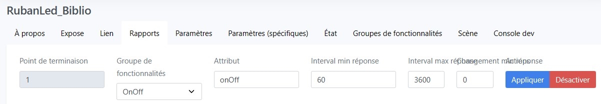

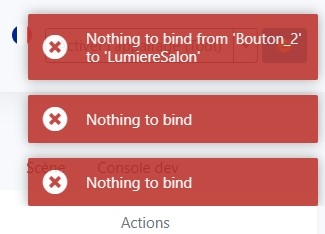

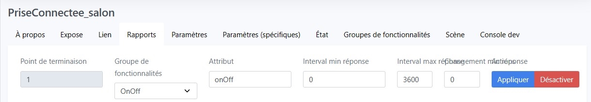

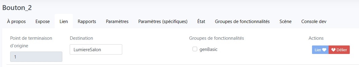

Hello
J'essaie un direct binding entre un bouton Xiaomi WXKG12LM, une prise connectée Ikea et un ruban led lidl
Je suis OK pour la création du groupe prise connectée + ruban led, mais lorsque j'essaie de lier le bouton au groupe, j'ai cette erreur :
https://rehost.diberie.com/Picture/Get/t/128492
Quand je tente le lien, dans fonctionnalité, je ne vois pas OnOff, j'imagine que c'est çà le souci :
https://rehost.diberie.com/Picture/Get/t/128493
Pourtant il me semble que c'est bien configuré dans les paramètres de l'équipement
https://rehost.diberie.com/Picture/Get/r/128494
https://rehost.diberie.com/Picture/Get/r/128495
Il y a un truc que je capte pas je crois...
Message édité par Phenix21 le 14-01-2023 à 11:48:13

Visiblement, les boutons xiaomi ne supportent pas le binding
