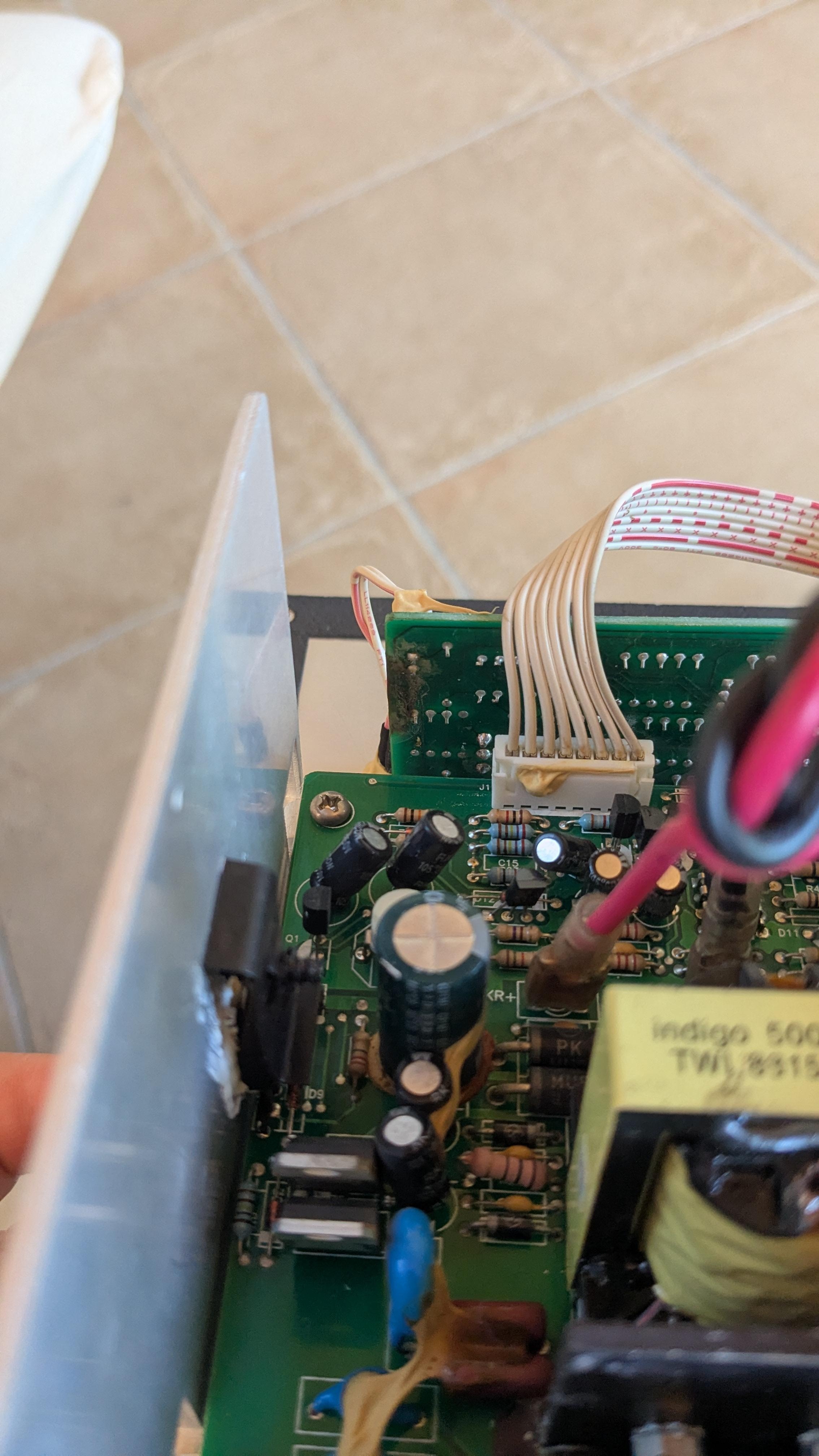

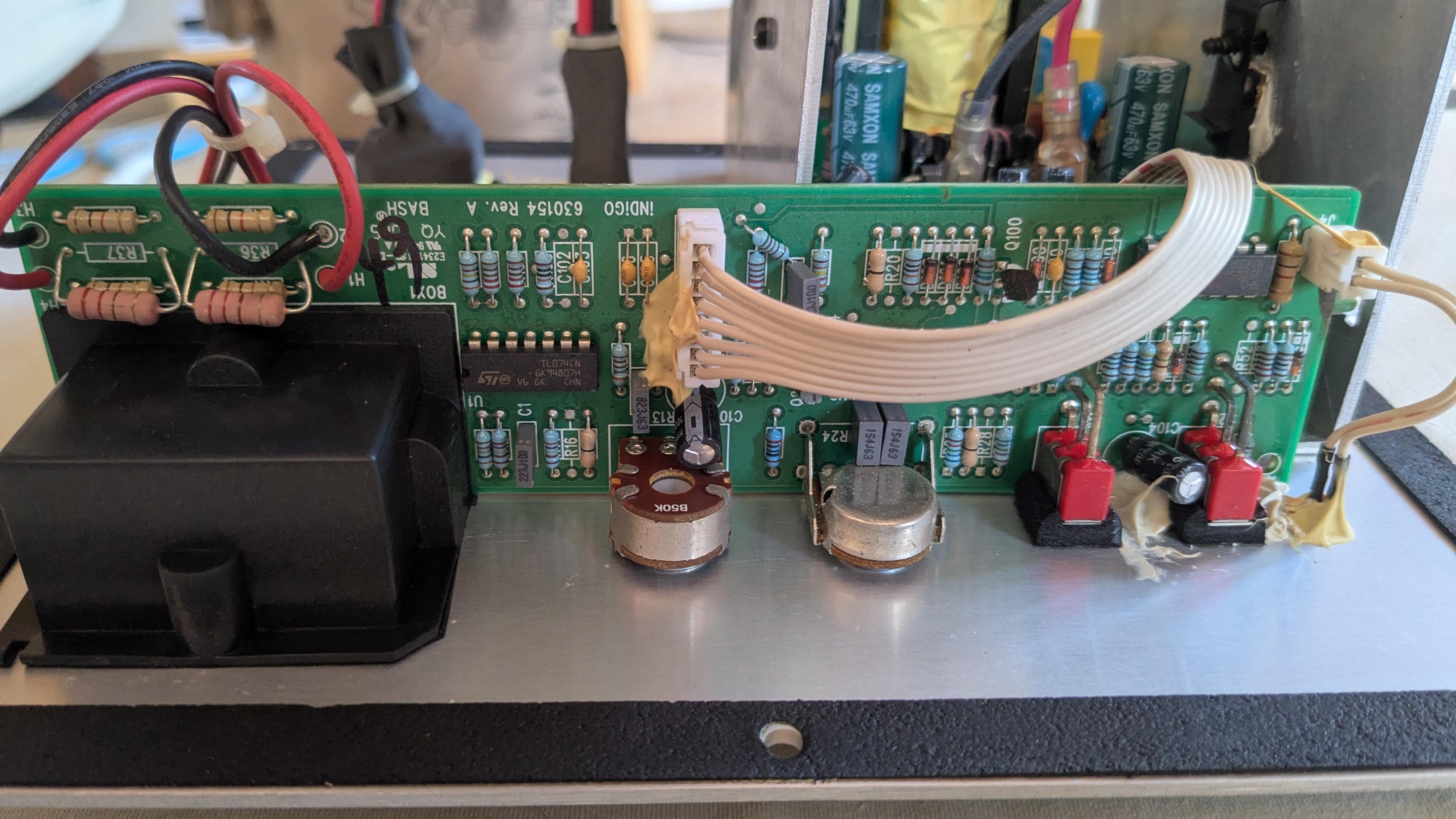

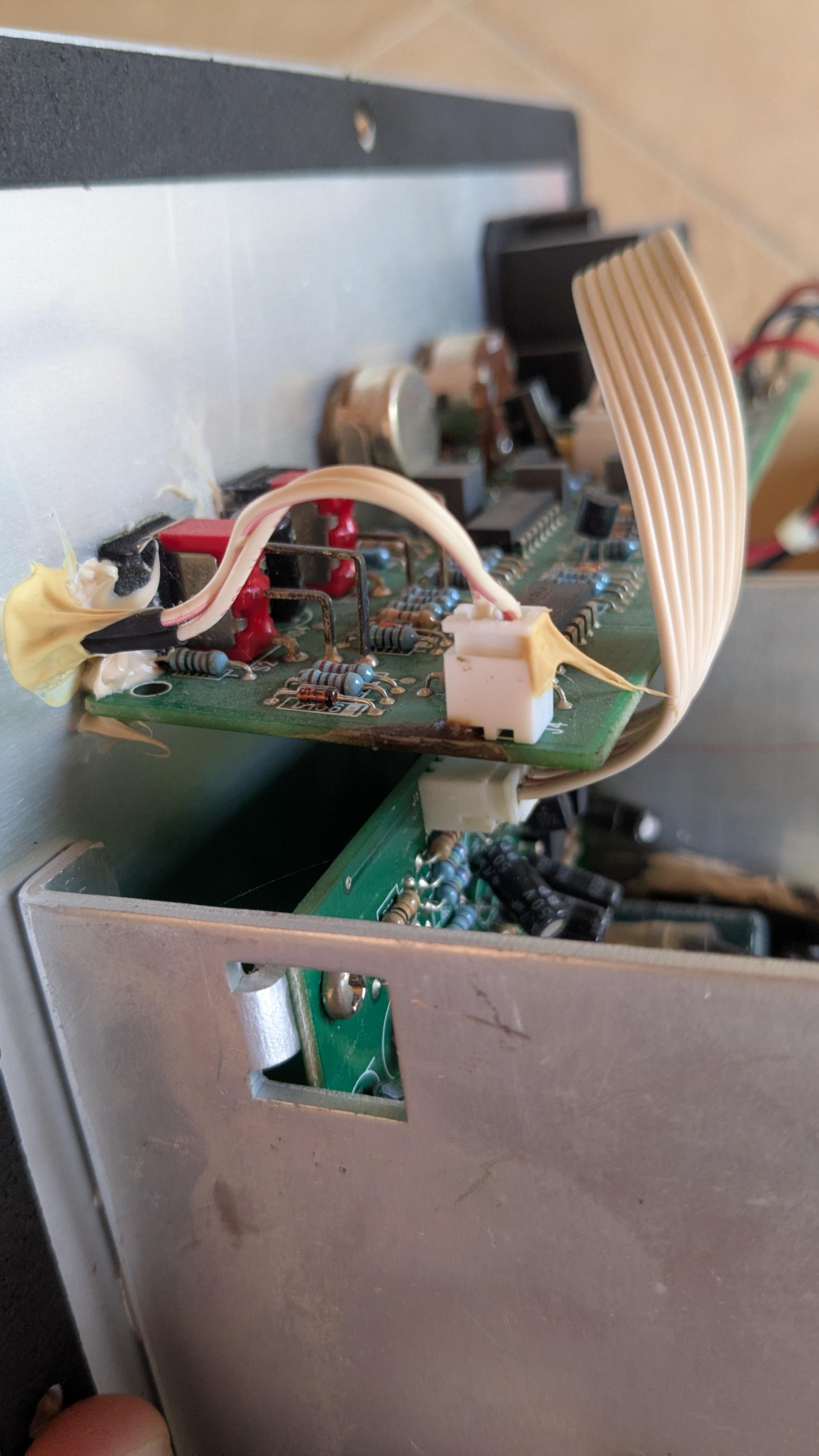

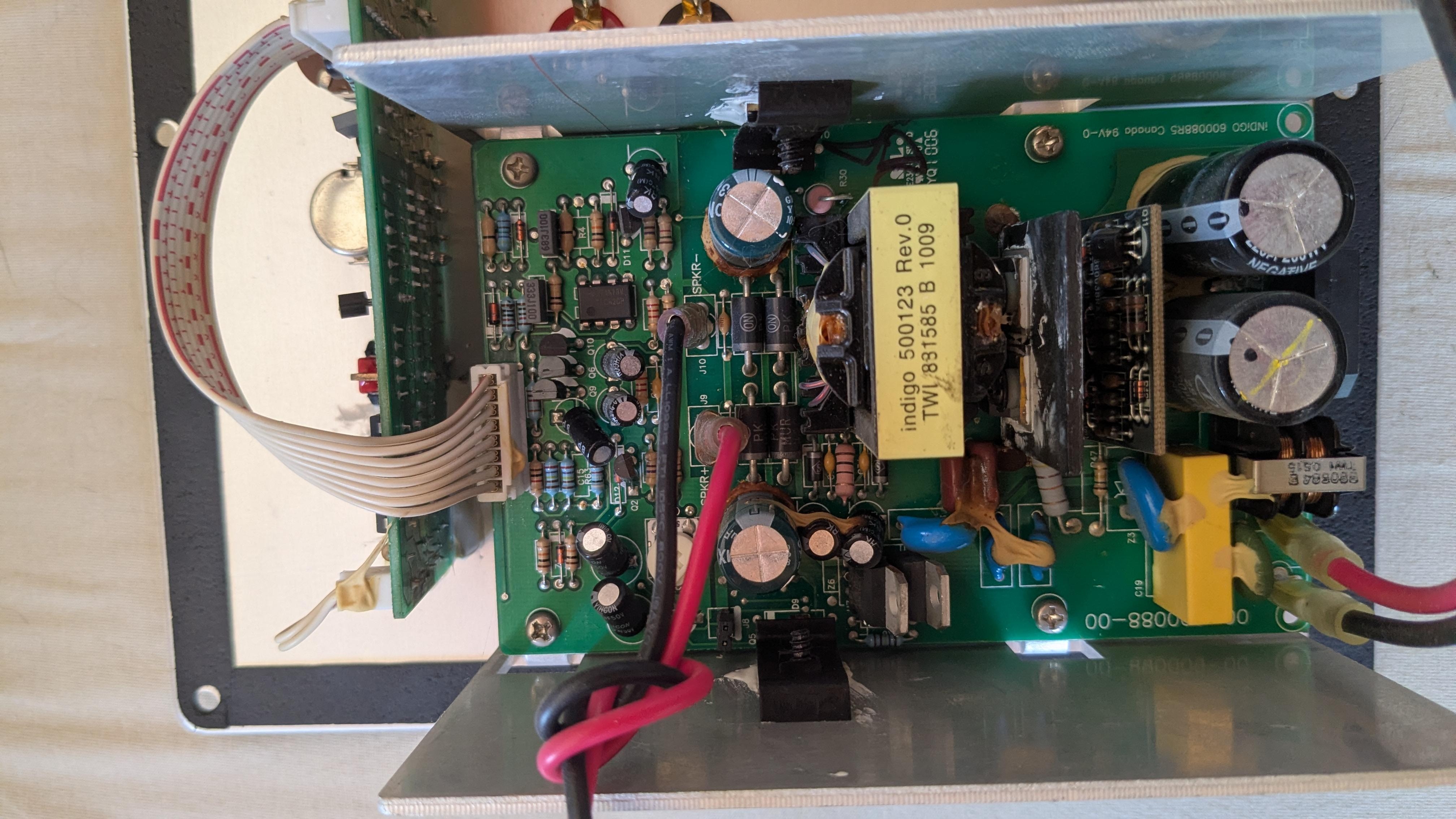

the_skwi a écrit :
Bonjour, je viens de constater que mon caisson de basse est HS, c'est un FOCAL CUB 2, plus de son et quand la led verte ne s'allume plus, sur les deux dernières images on voit une zone brunie, la dernière ne m'inspire pas confiance
en tout cas quand y'a du courant dedans et que je pose ma main sur une partie métallique/le switch on/off ça picote très légèrement (pas de terre sur la fiche)
je tente de nettoyer avec de l'alcool de pharmacie?
https://rehost.diberie.com/Picture/Get/t/525594
https://rehost.diberie.com/Picture/Get/t/525595
https://rehost.diberie.com/Picture/Get/t/525597
https://rehost.diberie.com/Picture/Get/t/525596
du coup j'ai acheté un autre caisson à la place, ça intéresse qqn celui-ci pour pièces? juste les frais de port à payer ou dans le 38
me mp, sinon je mettrai sur lbc ou autre

Moi qui passait voir où en était ta reparation  :D t'as remplacée par un de ceux proposé sur le topic HC? Satisfait?

j'ai pris le earthquake minime dsp p8, ça fait le boulot mais j'espérais un peu plus quand même, mais comme j'ai rien pour comparer :p
pour le cub2 j'ai tenté de nettoyer la partie noircie que ça fasse pas contact entre les pistes sans succès, et ça se trouve ça ne vient pas de là
edit : par rapport au cub non je n'ai pas senti d'amélioration avec le minime

T'as ressenti un gain par rapport au focal ?
Oausi ça peut venir de pas mal d'endroits... Tester les condo et la continuité... C'est plutôt basique comme circuit ça doit pas être si compliqué a dépanner...

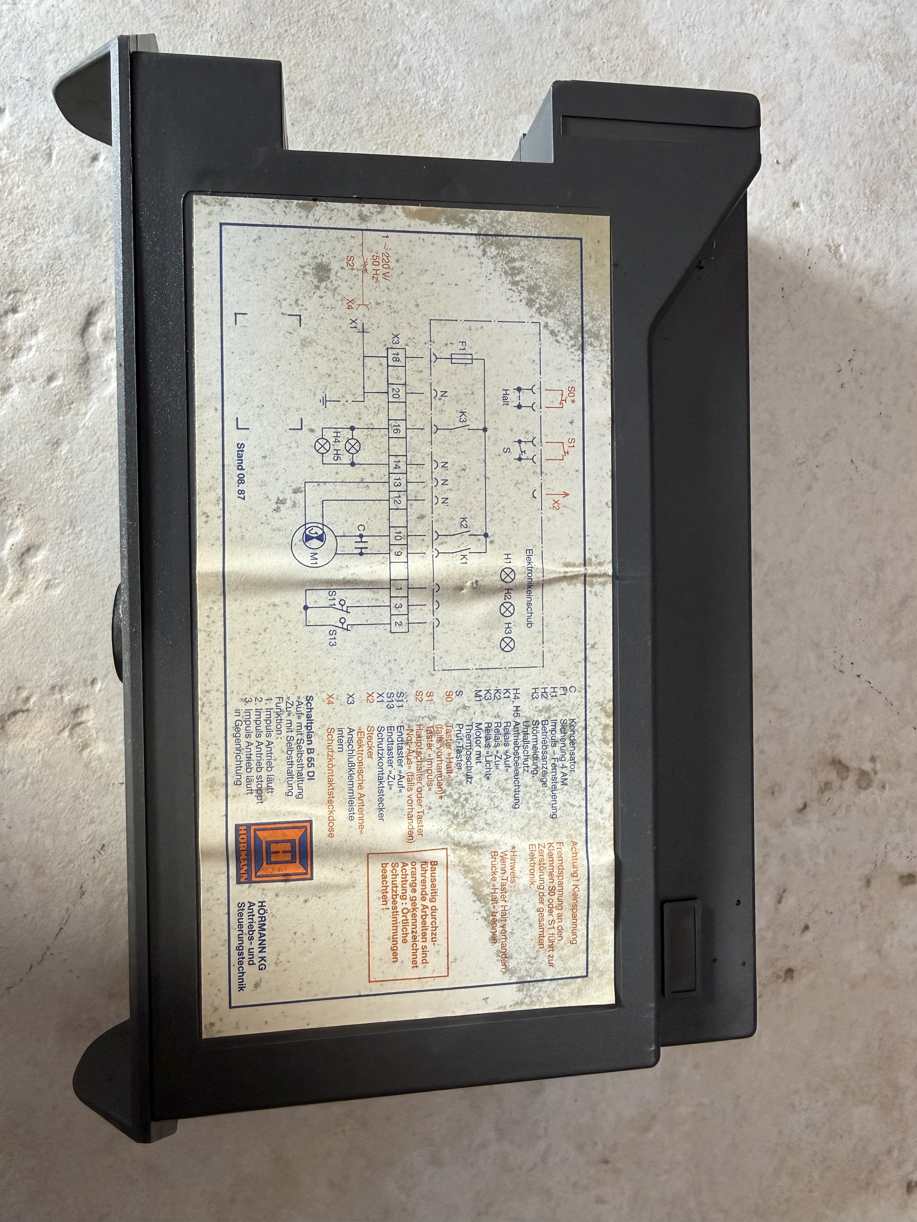

proutmimol​ette
Posté le 05-08-2026 à 22:04:19  profilanswer

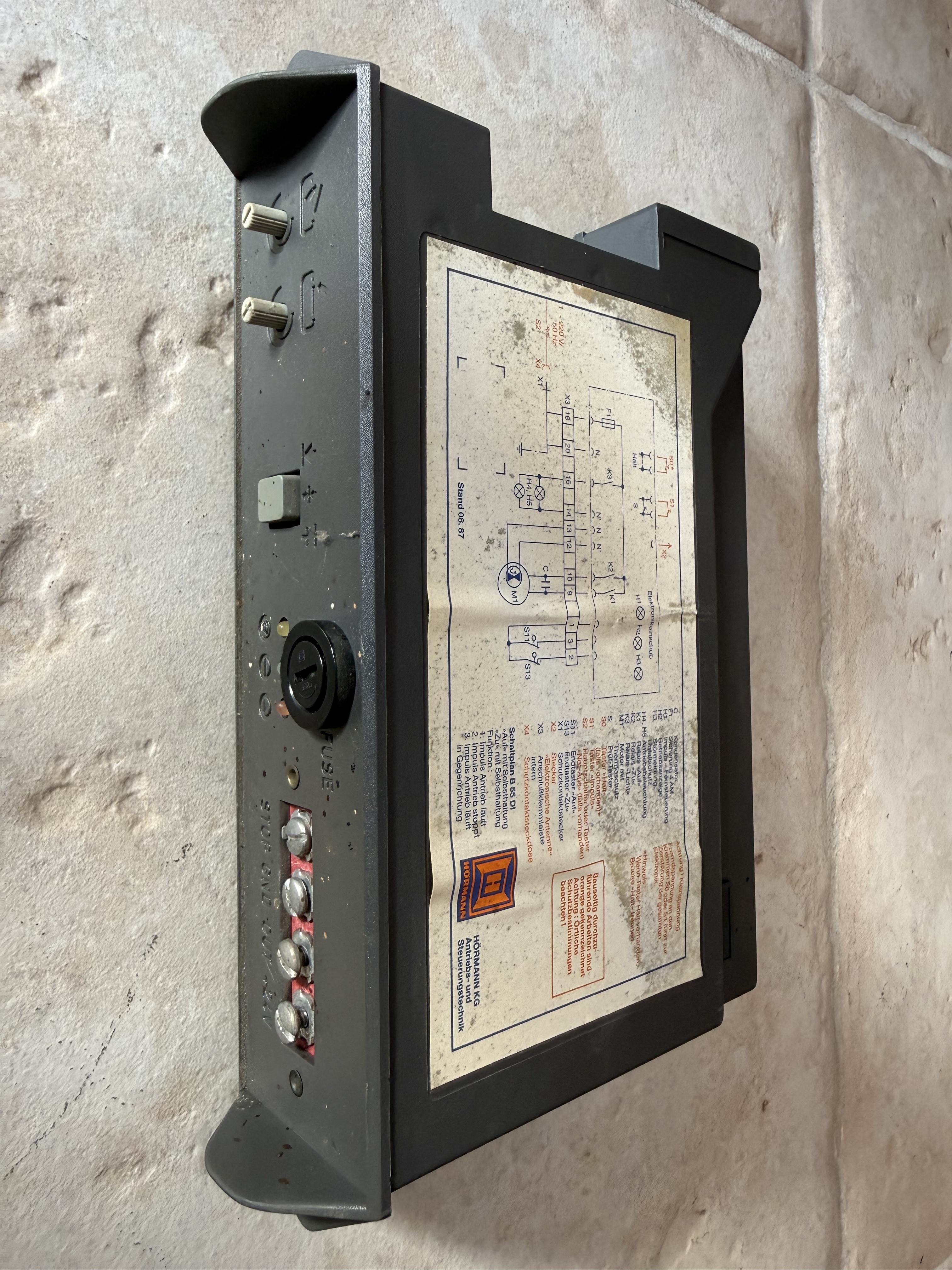

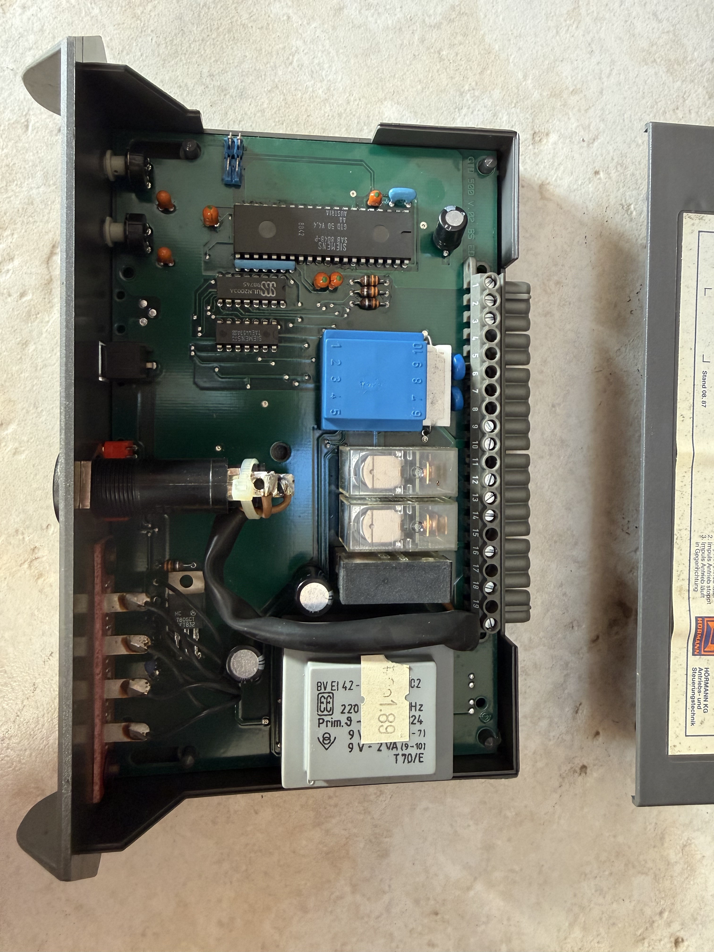

Bonsoir à tous,
Je vais poster des photos demain, mais j’ai tenté de réparer le moteur de la porte de garage sectionnelle d’un ami, sans succès. J’ai finalement mis la carte électronique de l’autre moteur (inutilisé à ce stade). Ce sont deux moteurs identiques et bien antiques (hormann gtd 50).
J’ai testé les relais, condos, pont de diodes, mosfet… et compare les valeurs entre les deux cartes mais sans succès.
Le symptôme: lorsque on remet les fusible ou qu’on remet le jus, la led de marche-arrêt s’allume un quart de seconde, puis le moteur semble mort, rien. Bien entendu avec l’autre carte la led s’allume et tout fonctionne.
Un seul truc me turlupine vraiment à ce stade: même si rien ne répond, le transfo de la carte (220 vers 24v) semble vraiment chaud patate des qu’il est branché au secteur, ça m’a surpris…
J’ai 800ohm sur la bobine du primaire et 9 sur le secondaire, valeurs identiques entre les deux cartes.
Y’a une fuite de courant on est d’accord?
Merci!
n°493008
rat de com​bat
attention rongeur méchant!
Posté le 05-08-2026 à 22:15:39  profilanswer
Plutôt un court-circuit, mais je suppose que c'est ça que tu voulais dire.
Y'a deux possibilités:
-Un court-circuit interne au tranformateur. C'est (très, très) rare et vu que les mesures de résistance sont identiques entre les deux cartes c'est pas le cas.
-Un court-circuit derrière le transfo. Pour le trouver faut dépanner en y allant méthodiquement. On va déjà attendre les photos (nettes et miniatures cliquables stp).
Tu as quoi comme matos (multimètre, fer à souder, ...)?
Je conseille de ne pas laisser trop longtemps la carte défectueuse en service, en effet si le transfo devient vraiment chaud bouillant le fusible thermique interne (si un tel est présent) peut claquer -> irréparable sauf à changer le transfo.
Ah et pour rappel: 230V==potentiellement mortel, aussi avec un multimètre pas adapté p.ex. Je préfère le redire.
Message édité par rat de combat le 05-08-2026 à 22:16:01
n°493014
TotalRecal​l
Posté le 06-08-2026 à 01:01:56  profilanswer
Tu donnes quasiment le diagnostic toi même : il y a un court circuit sur un composant du secondaire. Si ça fait chauffer le transfo à ce point ça doit être tout près de lui, donc tester dans l'ordre les diodes du pont, le condo de filtrage, le lissage par régu linéaire ou transistor selon comment l'alim est conçue, etc.
Fais nous des photos si tu veux, face dessus / dessous.
Le fait d'avoir une carte en état de marche peut aider s'il faut commencer à caractériser des trucs ou retrouver des valeurs mais pour l'instant on va partir sur du très basique...
edit : et ne remets pas la carte sous tension tant que t'as pas trouvé la cause, tu vas juste aggraver le problème.
Message édité par TotalRecall le 06-08-2026 à 01:02:48

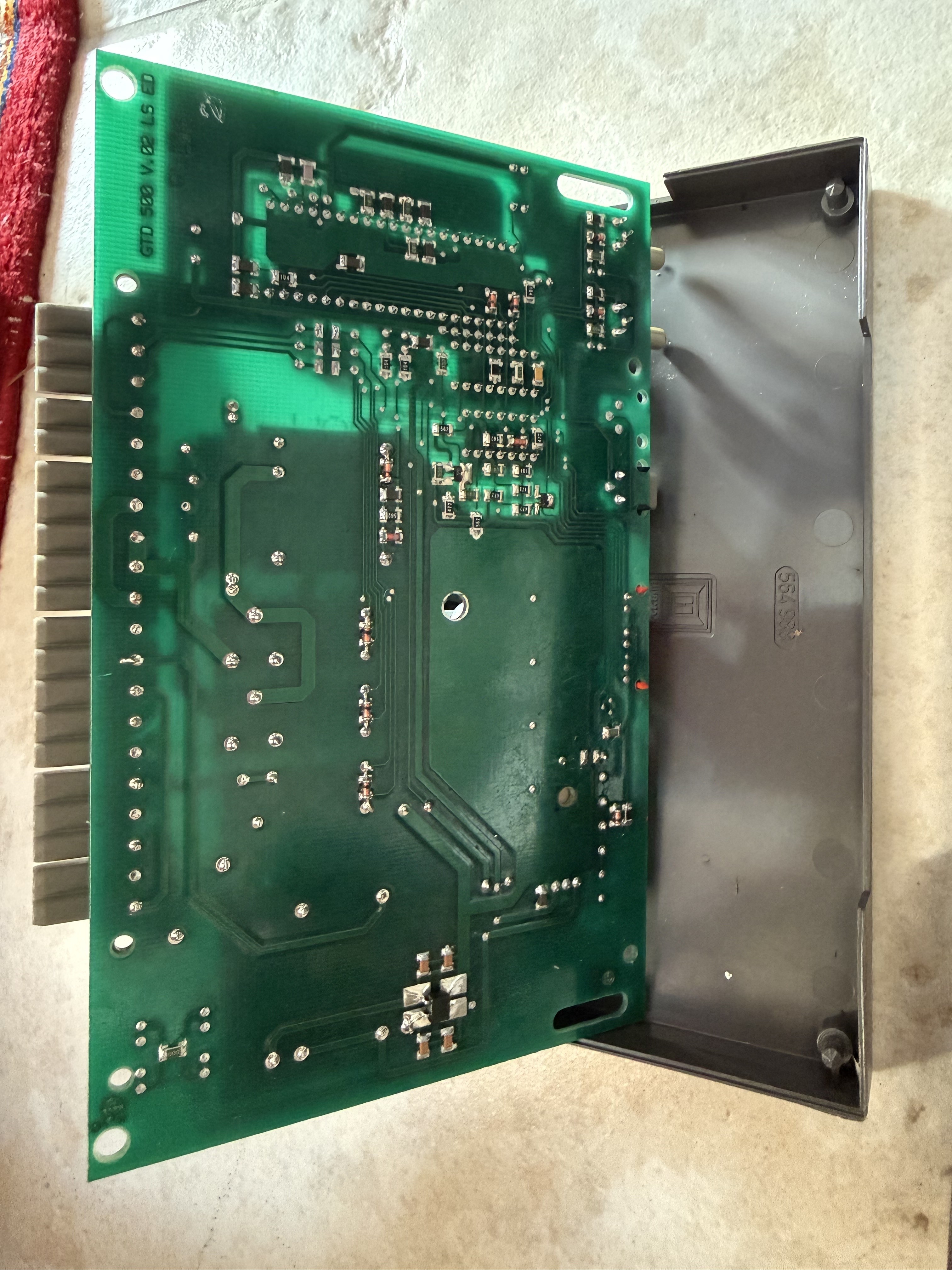

n°493016
proutmimol​ette
Posté le 06-08-2026 à 08:51:00  profilanswer
Voici les tofs j’ai fait comme j’ai pu:
https://rehost.diberie.com/Picture/Get/t/534220
https://rehost.diberie.com/Picture/Get/t/534221
https://rehost.diberie.com/Picture/Get/t/534222
https://rehost.diberie.com/Picture/Get/t/534223
Pour les autres questions j’ai un multimètre et un vieux fer à souder mais vu la taille des composants ça devrait suffire. Merci à vous!
Édit: quelques mesures que j’ai faites et qui semblent concorder entre la carte défectueuse et l’autre:
1) les relais transparents ont 1200ohm entre leurs 2 bornes avec diode, et sur les 3 autres je « vois »  un NO et un NC à priori (hors tension).
2) sur les 2 condensateurs y’en a un qui renvoie 250kohms en augmentation lente, l’autre 1.3mohm en diminution lente.
3) le primaire du transfo est à 800ohm et le secondaire a 9ohm a priori.
Message édité par proutmimolette le 06-08-2026 à 09:00:46

Et truc très étrange, ce matin la télécommande de la porte « réparée » ne fonctionne plus, alors qu’hier c’était nickel: une impulsion sur le bouton déclenche une led orange sur la porte mais pas de mouvement, hier ça marchait pourtant nickel. A priori y’a un boîtier externe pour la télécommande qui envoie du 24v sur le bornier du moteur, c’est ptet cet accessoire le fautif?
Avec la commande directe sur le boîtier du moteur la porte fonctionne toujours nickel.
Le mystère s’épaissit. Hier avec la carte défectueuse j’avais déjà débranché la partie télécommande mais ça n’avait rien changé au comportement du moteur.
n°493023
Bersac
Posté le 06-08-2026 à 10:26:50  profilanswer
Salut proutmimolette,
Sur ta 2e photo, un contact du relais en face des bornes 11 et 12 semble charbonné. c'est peut-être une illusion d'optique avec la prise de vue, à vérifier.
Quant à la télécommande, on peut avoir deux cas avec les automatismes :
  • un récepteur externe indépendant qui fournit un contact sec
  • un récepteur propriétaire intégré, voire enfiché sur la carte mère. Dans ce cas, un réappairage des TC est nécessaire lors d'un remplacement de l'ensemble.
De mon coté, j'ai un souci de portail BFT. Une fois sur deux, il s'ouvre à peine puis s'arrête ; un second appui sur la TC, il repart. Hier soir, j'ai nettoyé et graissé les mécanismes. Je ne pense pas que ce soit un condo de démarrage. Sur la platine électronique, je ne vois rien de suspect. J'ai commandé les capas électrochimiques SMD + traversante pour les remplacer quand il fera moins chaud :)
n°493025
Je te confirme qu’il est charbonné mais il renvoie à priori les mêmes signaux que son voisin direct. Il se rendrait seul responsable du pepin tu crois?
n°493026
Bersac
Posté le 06-08-2026 à 11:17:32  profilanswer
Il est difficile d'affirmer à distance si c'est la cause de la panne.
Un contact charbonné est une résistance série parasite ; il va chauffer, jusqu'à sa destruction. Sur ce type de relais, il est parfois facile de retirer le capot transparent pour gratter les contacts. Ca peut refonctionner quelque temps, ce qui a le mérite de confirmer l'origine de la panne  mais un remplacement est préférable.
