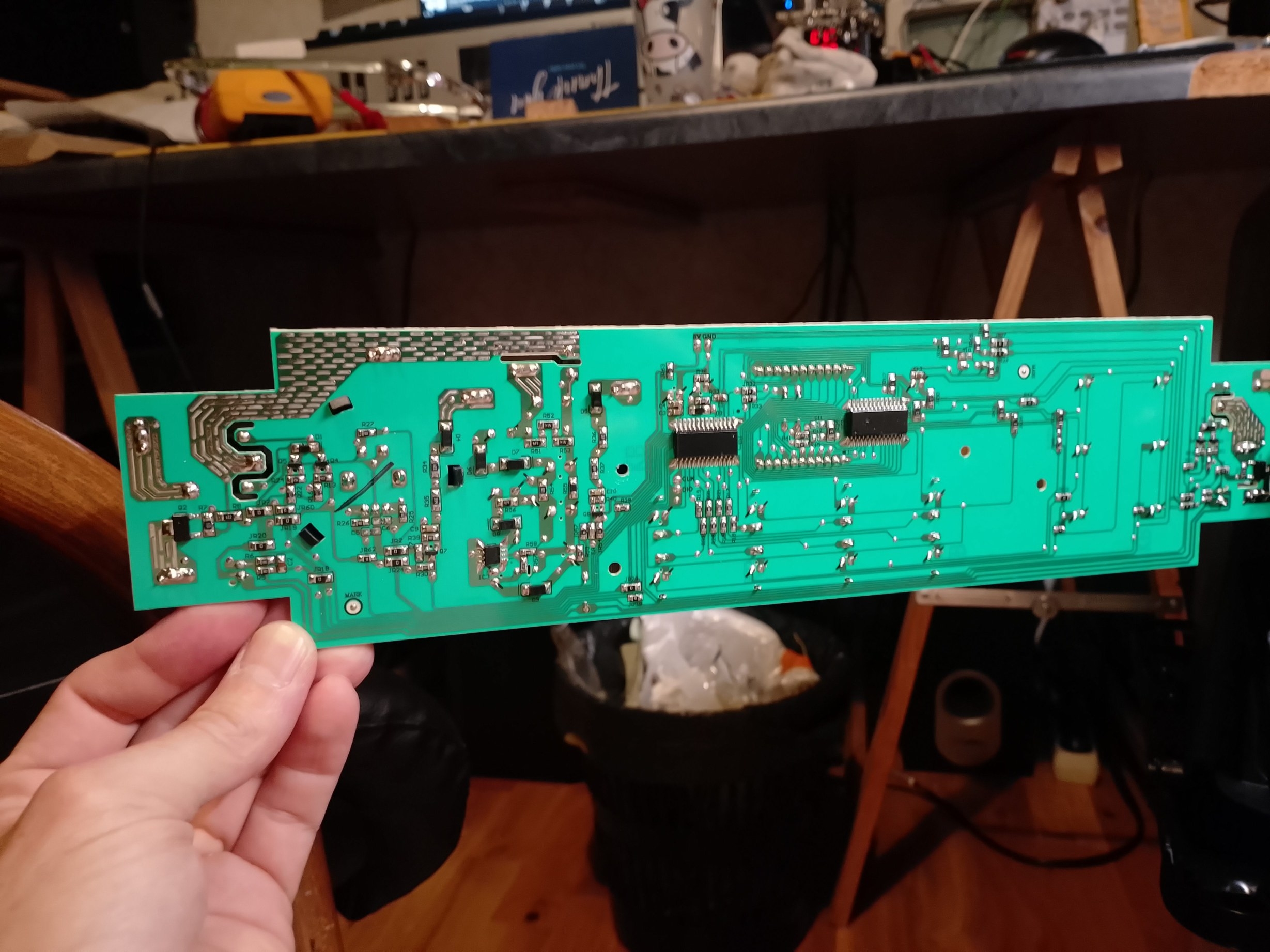

n°491336
Natopsi
☄️Just end it already!☄️
Posté le 15-06-2026 à 21:07:26  profilanswer
rat de combat a écrit :
Déjà PRUDENCE: haute tension et le tube cathodique fait condensateur HT!
En effet les condos sont un bon candidat vu l'age du truc, je commencerais par les vérifier au LCR mètre sans désouder vu la quantité.
Après si c'est un pb audio dans les deux sens ça pourrait être autre chose, j'ai aucune idée comment fonctionnent ces bus de données, si c'est numérique ou une modulation analogique ou ...
La partie CRT est un module assez bien confiné, il suffit de ne pas y mettre les doigts (au pire un bout de carton scotché pour protéger) :whistle:
Après vu ça:
https://github.com/plusvic/simplebu [...] /tree/main
Je pense que l'audio est sur les fréquences de base < 20kHz, et qu'il doit y avoir un circuit pour décaler le signal vidéo dans une bande vers le MHz et au delà.
Il y a quand même des chances qu'il y ai un condensateur fatigué qui laisse passer la composante continue là où il ne faut pas en te pourrissant le point de fonctionnement d'un ampli ou autre.

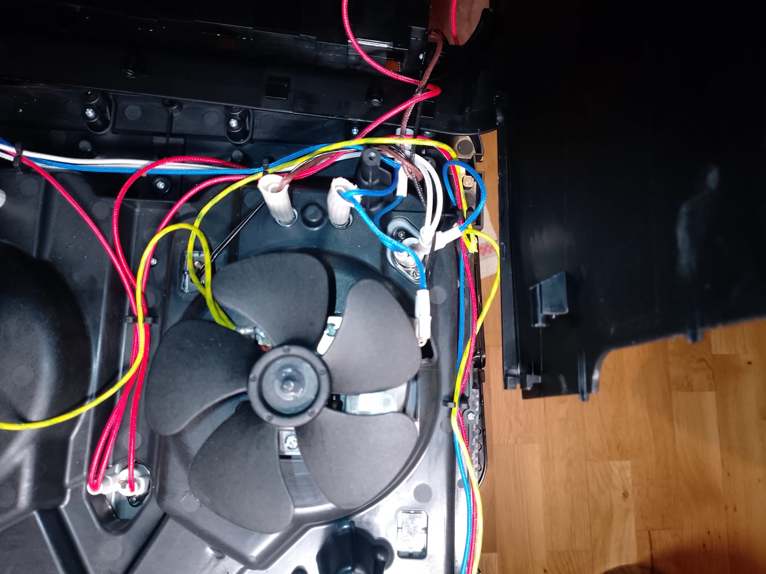

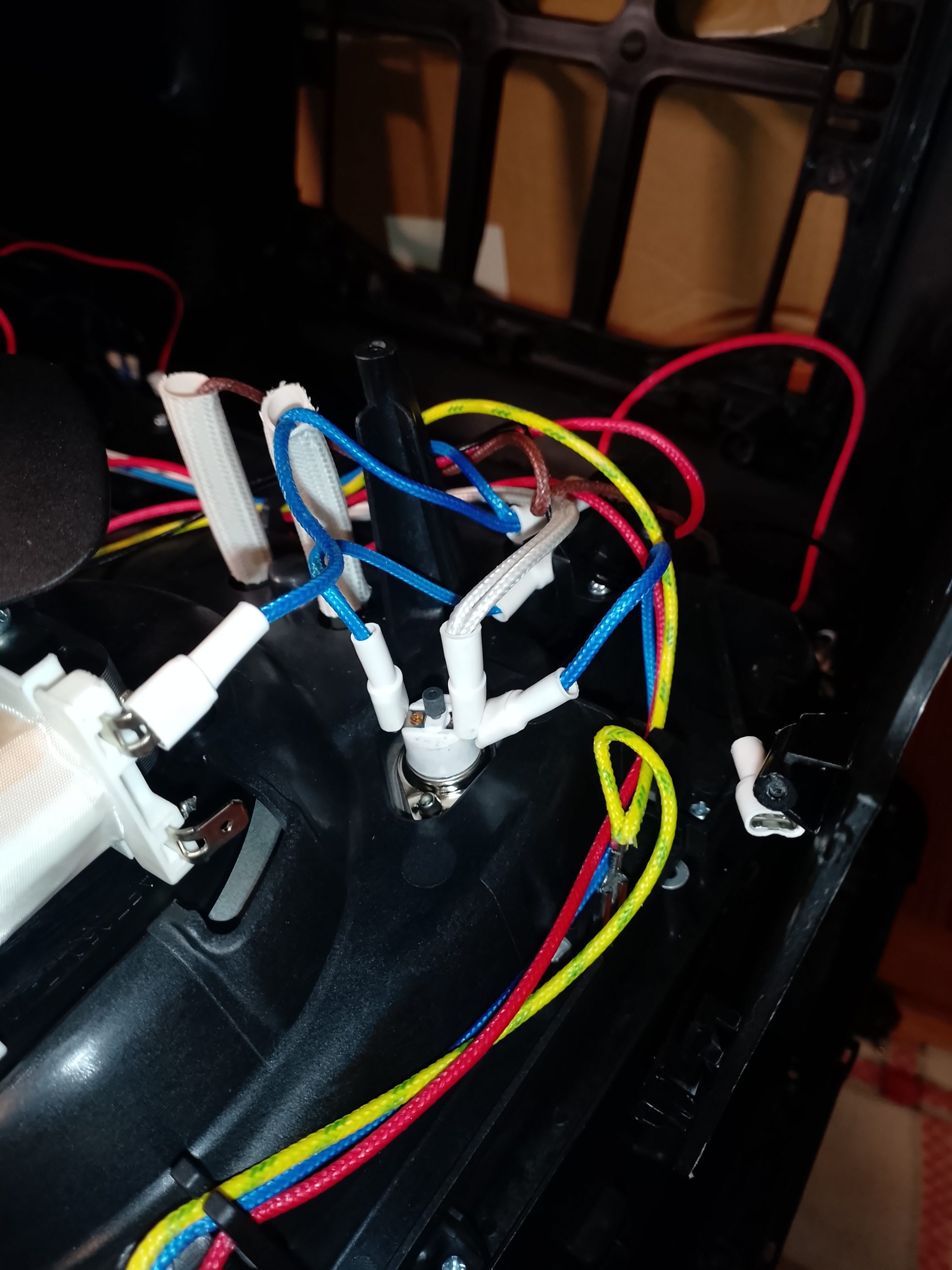

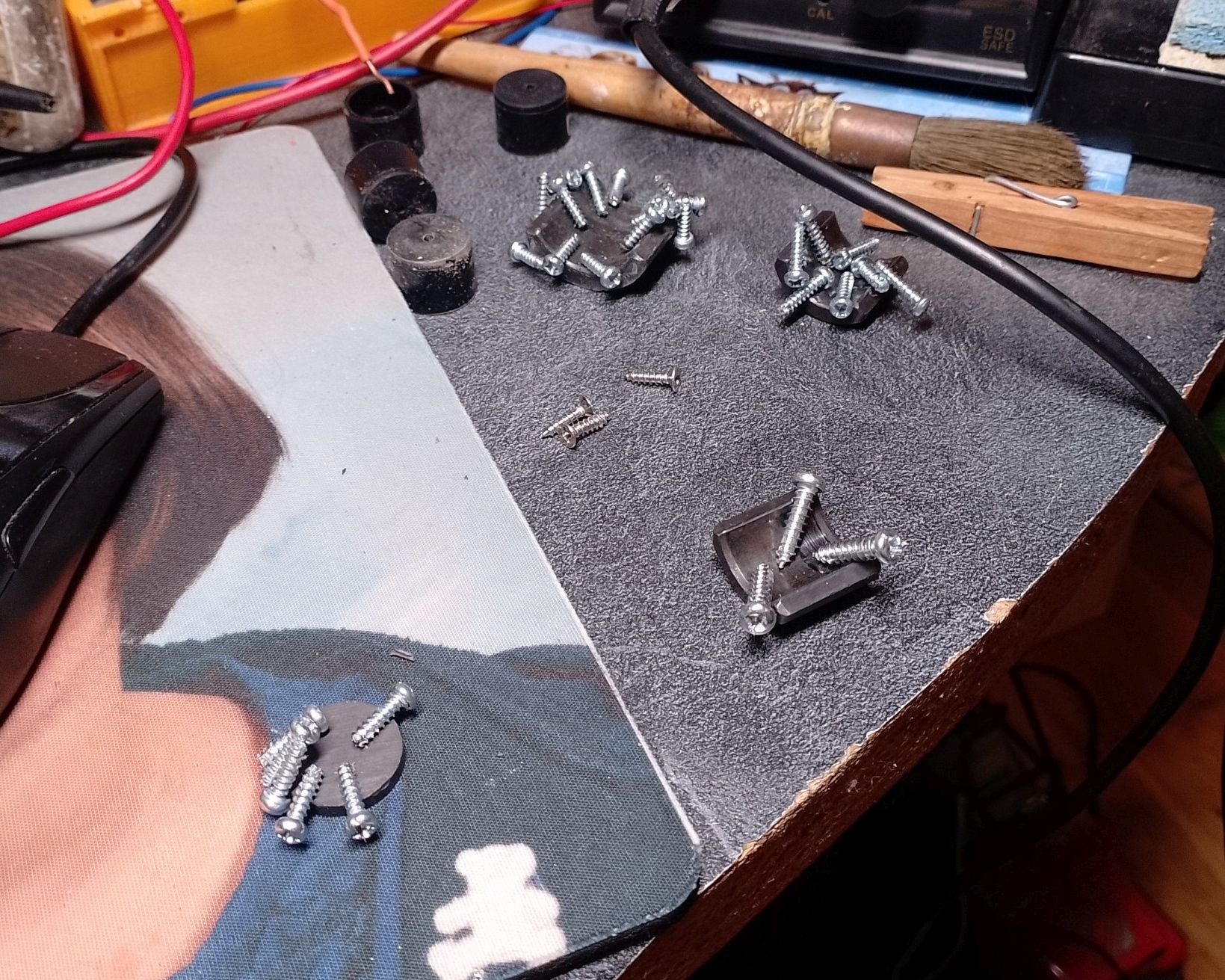

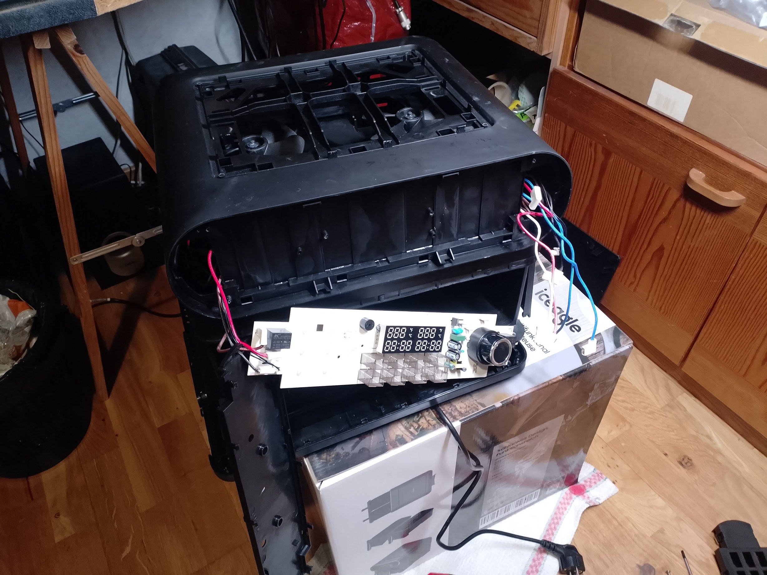

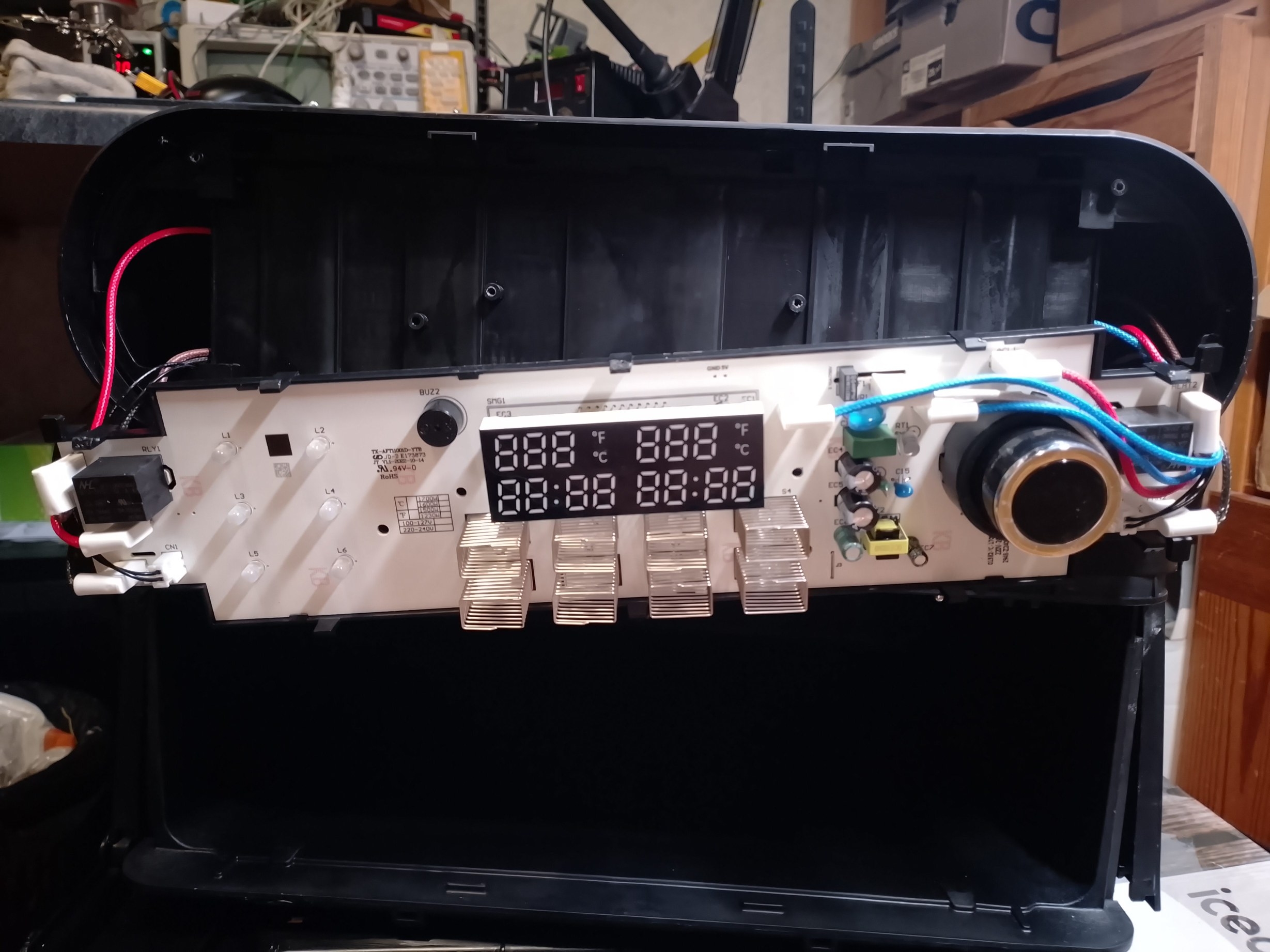

J'ai enfin eu le temps de m'occuper de l'air fryer double donner par le collègue de boulot "je l'ai lavé il ne fonctionne plus".
Ca été très long et très chiant, alors qu'en faite j'aurais pu faire ça en 10s chrono sans outils :cry:
Comme je suis plus intelligent que tout le monde et que c'est le 50eme appareil d’électroménager que je bricole je n'ai absolument pas suivis vos conseils (qui sont les mêmes que ceux que je donnerais [:pascopain] )
Idée en tête "lavage => le panneau tactile ou l'elec déconne"
J'ai (preque) tout démonter pour l'atteindre :
Plus de 30 vis
Une bonne vingtaine de clips
Les 3/4 des cosses (de sécurité) qui vont sur le PCB
Tout ça pour voir que le PCB est nickel chrome, avec une bone dose de vernis :/
Donc là je me mets à mesurer tout ce qui traine :
Klixon du fond : OK
Capteur t°c gauche : OK
Capteur t°c droit : OK
Capteur présence panier gauche : OK
Capteur présence panier droit : OK
Résistance gauche : OK
Résistance droite : OK
Klixon droit : OK
Klixon gauche : pas de beeep ...
AAAAAAAAAAAhhhhhhhh.

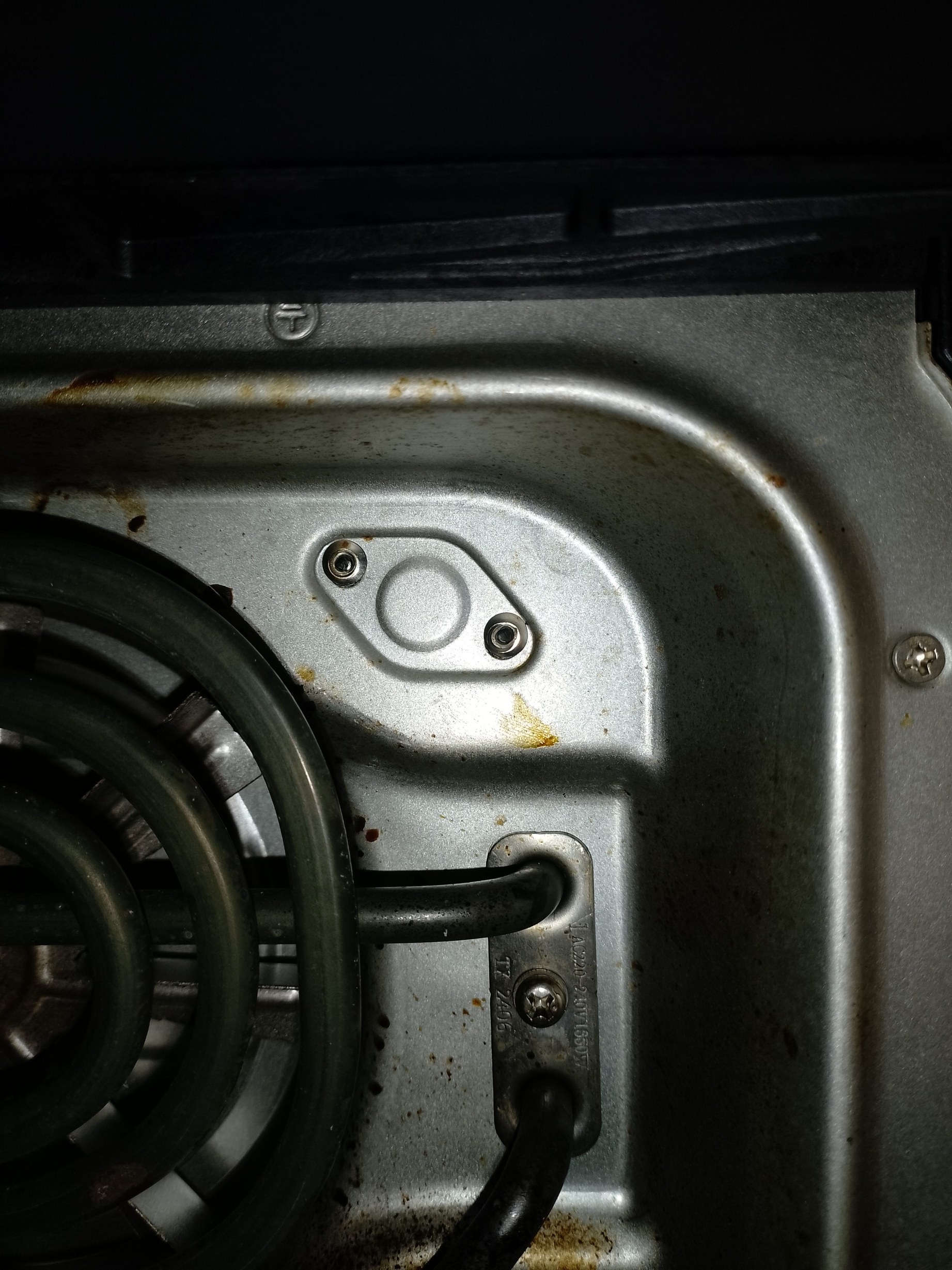

Je veux le démonter pour le voir de plus près : il est riveté !
Je m'arme de ma perceuse... et puis petit moment de curiosité, depuis le début je vois un bitoniaux cylindrique au milieu des Klixons.
J’appuie dessus "clic" => maintenant il fait est OK !
Je remonte la moitié de la machine pour tester : encore des trucs bizarre mais pas les mêmes :fou:
Je recheck tout et en faite j'avais oublié un fil du capteur de présence droit.
Je rebranche : ça marche !
Je remonte tout le bordel et finis avec 0 vis sur le bureau [:petitebrunette1]
Et donc pourquoi 10s auraient suffit ?
=> le capot du dessus se déclipse, et par les grosses aérations on peut atteindre le petit téton de reset du Klixon [:zedlefou:1]
Et là pendant que je tape mon message il cuit une escalope de dinde dans un bac et des pommes noisettes dans l'autre.
Je vous mets les photos en vrac débrouillez vous :D
Edit : la dinde est bonne :bounce:
Mais la plus cuite ça reste moi : au boulot je passe 50% de mon temps sur du support, je suis très bien placé pour savoir que l'utilisateur raconte toujours des conneries :lol:

Posté le 16-06-2026 à 20:18:23  profilanswer
Dans ce cas (qui est probable) ça pourrait aussi être un condo fatigué ou une mauvaise soudure ou autre qui crée un comportement passe-haut éventuellement?

A mon avis tous ceux qui ont galéré 2h sur une réparation d'un appareil qu'ils ne connaissent pas se sont dit à la fin "et merde, si j'avais commencé par ça au lieu des 50 autres trucs que j'ai vérifié ça aurait été plié en quelques minutes" :D
L'important c'est d'avoir pu remonter sans rien casser ni perdre de morceaux :o
Un klixon à réarmer c'est pas facile à voir si les symptômes ne pointent pas direct dessus et qu'il n'est pas accessible. Par contre ça serait intéressant de savoir pourquoi il a sauté (choc mécanique, surchauffe, klixon défectueux...) parce que ça peut le refaire.
Message édité par TotalRecall le 16-06-2026 à 23:16:14

crazytiti
http://crazytiti.free.fr/
Posté le 17-06-2026 à 08:52:12  profilanswer
TotalRecall a écrit :
...Par contre ça serait intéressant de savoir pourquoi il a sauté (choc mécanique, surchauffe, klixon défectueux...) parce que ça peut le refaire.
Oui j'aimerais bien savoir aussi, les 2 ventilos tournent librement, aucune trace de cramé nul part...
n°491429
crazytiti
Posté le 17-06-2026 à 14:44:38  profilanswer
J'ai une théorie :
Quand la cuisson arrive à terme ou que l'on appui sur le bouton pour éteindre, ça coupe tout sauf les ventilos et affiche un timer de 20s
Mais si on ouvre un tirroir n'importe quand ça coupe tout y compris les ventilos.
Donc si c'est en pleine cuisson résistance au maxmimum et que tu vire le tirroir, peut être que la chaleur restante de la resistance suffit à déclencher le klixon ?

Ca c'est la platine qui reste sur le mur, je ne suis pas certain que le problème vienne de celle-ci.
crazytiti a écrit :
Ce truc à 14 ans et ya un écran à tube à rétroprojection dedans :ouch:
Tu m'étonne qu'on ait pas encore de voiture volantes :sweat:
Dans le doute change tous les condo chimiques ça ne lui fera pas de mal.
Vérifie quand même que le haut parleur soit en bon état en le branchant par exemple avec une prise casque sur un truc qui fait du son.
Facultatif : fait une vidéo du son produit par l'interphone, on pourrait en déduire la source du problème.
Signé : l'homme qui murmure à l'oreille des puces :bounce:
J'ai tout démonté, flemme de remonter  :D Le son est haché comme un signal carré d'oscillo, on entend 1 mot sur 2 voire sur 3.
Je vais remplacer les condos sur la carte de droite du combiné, et si ca ne fonctionne toujours pas, je ferai de même avec ceux des cartes de la platine. Je ne pense pas que ceux de la carte avec le tube cathodique soit touché car la vidéo fonctionne normalement.
Je vous tiens au jus, si je ne l'ai pas pris d'ici là. :o

J'ai remplacé tous les condos sur la carte précitée, y compris les 2 non polarisés, succès total, le son remarche parfaitement. [:petitebrunette1]
