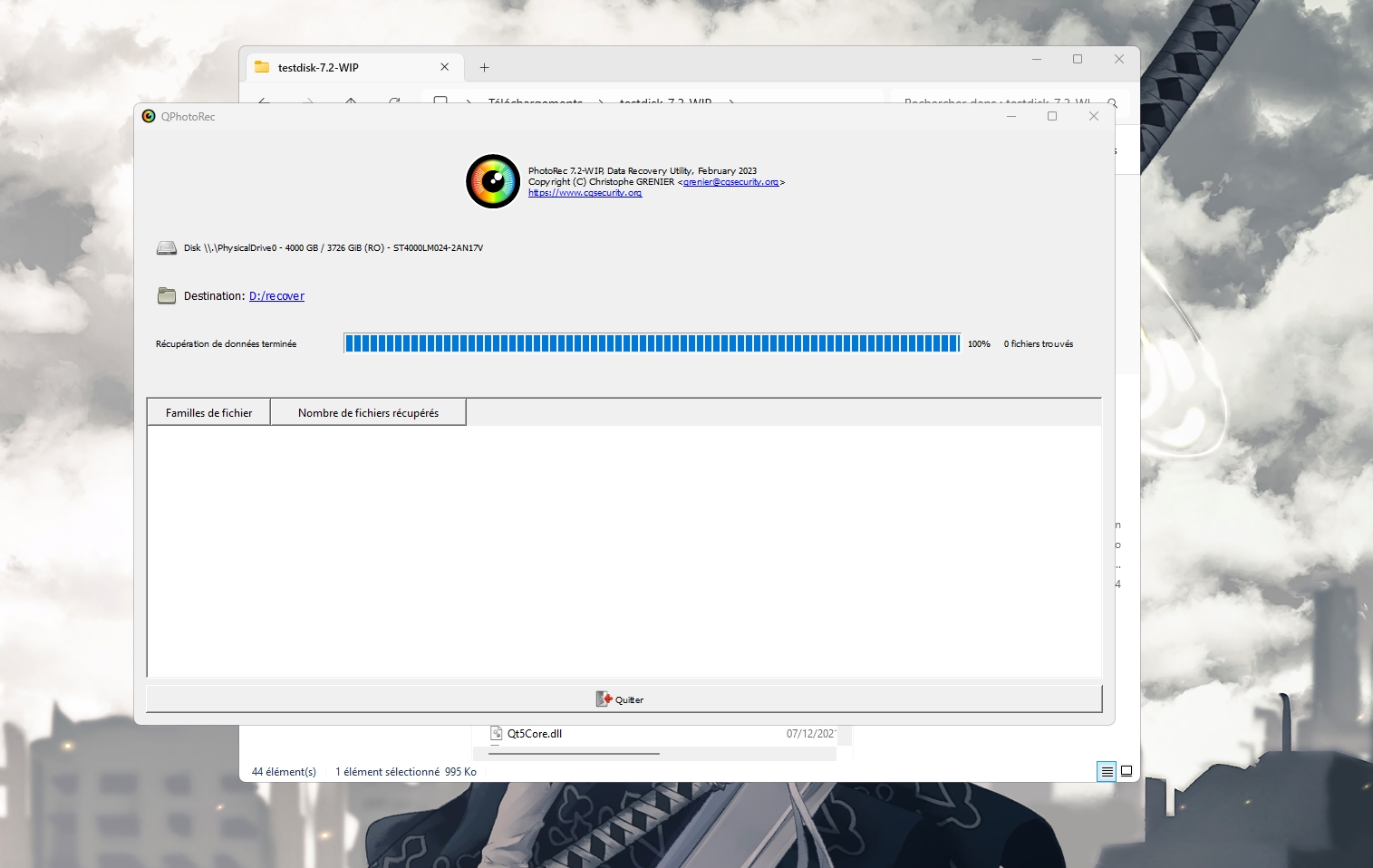

Bon je commence à sacrément être en flippe là, Testdisk ne trouve strictement rien...
Comme si tout était mort...
https://rehost.diberie.com/Picture/Get/t/225206

Testdisk ne te trouve même pas une partition ?
Passe le sous crystaldiskinfo pour état de santé...
Je l'ai justement fait en sata, j'ai démonté le boitier mais pas de changement...
En gros, testdisk mouline tous les secteurs mais ne trouve strictement rien. Pas de partition, pas de fichier...Comme si le DD était vide mais qu'il ne fonctionne quand même pas correctement

Tu as bien testé TestDisk avant PhotoRec (de ta capture) ?

Photorec sur un disque de type SMR comme le tien apparemment ne retournera rien comme fichier à récupérer si le TRIM est actif sur le PC ,
dès que tu effaces un fichier et vide la corbeille le contenu du fichier passe à zéro comme sur un SSD .
Oui testé avant et aucune diff, même en deepsearch (aucune partition)
