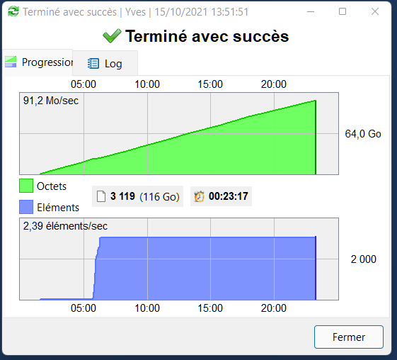

@Flash: Tout à fait d'accord avec toi, pour une fois :) mais chaque fois qu'on parle de sauvegarde on ne fait pas, à tort, la distinction.
Chez moi j'ai probablement moins de 50Go de données non retrouvables ailleurs, mais mon backup total voisine les 4To plus la marge pour les fichiers en sursis de suppression.
La majorité de ces fichiers sont des vidéos enregistrées légalement en direct sur la TNT (400 films environ) plus des rips de mes bluray que je ne regarde jamais sur un vrai lecteur de salon.
Perdre ces To ne serait pas catastrophique, mais les sauvegarder sur un disque hors PC est un plus,  même avec des solutions genre FreeFileSync.
Je pense que ce doit être un peu similaire pour beaucoup de particuliers, à part peut-être la provenance des To.
Pour les 50Go certains peuvent peut-être préférer le cloud.
Avec FreeFileSYnc la sauvegarde débite à environ 100Mo/s typique, pour ces gros fichiers, mieux ou moins selon l'emplacement sur les disques.
Message édité par yf38 le 13-10-2021 à 16:32:42

Un autre exemple, cette fois la fin du vrai backup de l'ensemble de dossiers que j'ai sélectionné sur mon PC.
https://zupimages.net/up/21/41/b6ad.png
Le backup fait environ 4,8To dont 120Go de sursitaires.
On voit sur l'image le débit pour le dernier fichier copié, un gros fichier.
Pour détecter et copier 3119 fichiers parmi plus de 400000 et 116Go transférés il lui a fallu un peu plus de 23 minutes au débit moyen de 83Mo/s .
Il y a une option (réservée aux généreux donateurs il me semble) qui permet de repérer les fichiers déplacés mais restés identiques et qu'il déplacera dans le backup au lieu de les supprimer et de copier le "nouveau". Je n'ai pas cette option.
Message édité par yf38 le 15-10-2021 à 17:47:09
