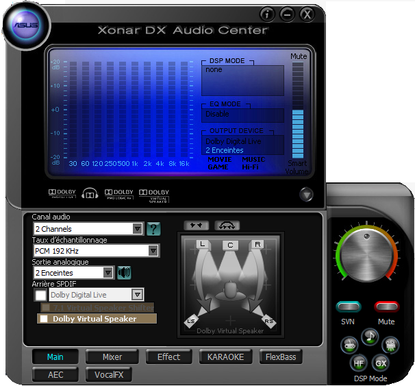

Salut à tous , j'ai installé la Xonar DX aujourd'hui. J'ai installé le dernier pilote et fait les réglages de base mais je trouve le son "sec" voir trop.
Sur mon ancien pc j'avais la Supreme FX 2 et quand j'activais une option ( je sais plus son nom) le son était grave et pas sec comme là.
j'ai un Logitech X230 2.1
Un screenshot des réglages actuel:
http://nsm05.casimages.com/img/2012/01/05/120105093720962699262674.png
Il y a une option que j'ai oublié ?

Le son est sec quand tu écoutes de la musique ? que tu joues ?
Dans ton lecteur audio utilise les présélection d' equalizer. ca peut t'aider à trouver le son qui te va.
Un bon lecteur audio (le meilleur pour moi) > AIMP2
Sinon j'ai les même réglages que toi sauf que j'ai mis en PCM 44hz, parce que au dessus ca ne sert strictement à rien.
Message édité par Gunman24 le 05-01-2012 à 23:56:42

Sur le Xonar Audio Center :
Onglet Main.
A Sortie analogique tu as une fenêtre déroulante.
Là tu choisis ta source. Toi en l'occurrence c'est 2 enceintes (enceintes branchées à l'arrière) et FP écouteurs (pour ton casque branché devant).
FP veut dire Front panel - Panneaux avant , tu auras deviné.
Si tu as un 5.1 tu ajustes.
Message édité par Gunman24 le 15-01-2012 à 18:54:00
