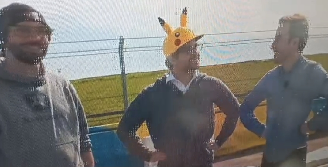

petite question, j'ai une tv philips qui doit avoir une 15aine d'années et quand je l'ai raccrochée au mur j'ai ces espèces d'artefacts comme si yavait du bruit
https://rehost.diberie.com/Picture/Get/f/274353
j'ai le souci quelle que soit la source (testé avec différents câbles), quand je modifie les réglages luminosité/contraste ça va changer la disposition du "bruit" de manière aléatoire. j'ai l'impression que c'est le chant du cygne mais si jamais vous auriez une idée...
Posté le 07-05-2024 à 09:04:39  profilanswer

Peut-être démonter le Téléviseur et vérifier le câblage interne et resserré les visses.
Par contre, si c'est un composant fissuré à mon avis ça coutera bien trop cher.

Posté le 07-05-2024 à 09:30:45  profilanswer
Tu l'as raccroché sur le même mur?
Dans la cas contraire, est ce que ce pourrait être des interférences?
Le Macronisme n'est que le visage marketing d'un néo-fascisme décomplexé

Posté le 07-05-2024 à 09:33:02  profilanswer
hum c'est une bonne piste, c'est le même mur mais entre deux il a été doublé/plaqué avec les prises juste derrière la télé (ethernet, antenne, courant).
faudrait mettre du papier d'alu au cul de la télé ? :o

lapin
Posté le 07-05-2024 à 09:33:22  profilanswer
Des interférences en HDMI, voir en application internet du SmartTV !!??
Non là ça ressemble à un problème soit avec le Display Interface ou le T-Con ou encore un problèmes de nappes LVDS.

Posté le 07-05-2024 à 09:37:31  profilanswer
bon je l'ai décroché du mur et j'ai tjs le souci. ce qui est très mauvais signe c'est qu'une légère tape sur le haut de la télé va rétablir l'image mais ça me semble pas être une solution très pérenne :o
Message édité par Corran Horn le 07-05-2024 à 09:37:45

Posté le 07-05-2024 à 12:17:55  profilanswer
Comme dit lapin, tenter le coup d'un démontage du panneau arrière pour voir si jamais quelquechose avait bougé.
j'ai des doutes, mais, ça se tente.

Posté le 07-05-2024 à 13:57:33  profilanswer
Pour moi c'est des soudures sèches sur des microcontrolleurs. Essaie de démonter la partie arrière de ta tv (débranchée), de trouver la carte mère avec les ports hdmi et cie, et de trouver un moyen de la "tordre" très légèrement (petit boulon ou autre au niveau d'une des vis).
A la barbare tu peux essayer de faire bouger cette carte mère sans démonter la coque... avec les ports que tu n'utilise pas genre des prises audio, peritel ou autre en y branchant un truc et en la bougeant en forçant...
Sauce

Posté le 07-05-2024 à 23:47:43  profilanswer
Sur le coup ça ne me donne pas envie de toucher à ma Philips , 11 ans .
Mais idem, soit des connectiqies fatiguées soit des composants ou soudures fatiguées.
Ma Tv fonctionne encore bien en dehors des fonctions smart ou d’une sortie de veille pénible !
Par curiosité c’est quoi les courants en jeu sur le mur derrière la télé ?

Posté le 08-05-2024 à 12:21:36  profilanswer
merci pour les conseils, en la décrochant j'ai un peu secoué/tapoté jusqu'à ce qu'il n'y ait plus le souci et pour l'instant ça tient :sweat:
j'imagine que le jour où ça revient et que j'arrive pas à régler en tapotant je tenterais un démontage de la dernière chance :D
sinon rien de particulier sur le courant c'est du 230 aux normes avec mise à la terre

Posté le 08-05-2024 à 13:00:29  profilanswer
Si c'est en Tapotant c'est soit Soudure Fissuré car sèche, ou alors une nappe mal connecter.
Si c'est PCB fissuré c'est bien plus embêtant.
