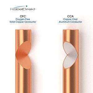

j'ai regardé les câbles, j'ai vu qu'il y a plusieurs diamètres de section, ça a une importance particulière ou c'est juste du "c'est moi qui ai la plus grosse" ?
Une section de 1,5 mm² est largement suffisante pour la plupart des gens. La section supérieure à 2,5 mm² n'apportera strictement aucun bénéfice sur le son, par contre le câble sera plus épais, plus robuste, il y aura plus de brins de cuivre à passer dans le bornier d'enceintes et d'ampli à visser. Moi perso j'ai toujours pris du 2,5 mm² pour son épaisseur un peu plus rassurante mais c'est un caprice inutile quand chaque euros comptent. Monter à 4 mm² de section ou 6 mm² c'est totalement inutile sachant que le câblage de l'électricité domestique dans toutes les maisons est généralement en 2,5 mm², mais bon, on peut toujours se bercer d'illusions, les audiophiles adorent ^^
Par contre attention, n'achète pas n'importe quel câble. Prends du câble 100% cuivre, du câble certifié OFC. Parce que certaines marques font du low-cost, des câbles fait d'alliage cuivre-aluminium, ces câbles sont moins bons, moins fiables, moins robuste, je déconseille fortement. Et l'indication qu'il s'agit d'un câble fait d'un alliage moins noble est souvent inscrite en tout petit, alors ne tombe pas dans le piège. Recherche la certification OFC. Si j'ai une marque à te conseiller au rapport qualité prix excellent c'est NorStone. J'ai toujours pris du NorStone pour mes différentes installations que j'ai eu, et je n'ai jamais eu aucun soucis avec. Le câble NorStone est OFC, le cuivre est propre, bien brillant et pas terne comme chez certains. La gaine est très solide et il y a des repères de mesure imprimés dessus pour couper aux bonnes dimensions voulues.

luunia a écrit :
je note pour le câble mais en regardant vite fait sur amazon par ex, il n'y a rien d'écrit...
Oui c'est bien ce que je dis ! Quand c'est de l'alliage cuivre aluminium ils ne l'écrivent pas forcément en gros, c'est pour ça qu'il faut pas acheter n'importe quoi. Sur le câble d'Amazon Basics par exemple, il faut faire défiler une bonne partie de la page et c'est écrit sur le côté dans un tout petit encadré gris clair en police d'écriture grise qui passe presque inaperçu. Parfois certains revendeurs peu scrupuleux se contentent d'une simple inscription Al-Cu, les symboles atomiques du cuivre et de l'aluminium, juste pour être dans la légalité par rapport à la description du produit mais c'est clairement fait exprès pour baiser l'acheteur qui n'y connait rien. On voit aussi parfois la mention CCA (copper clap aluminium). Sur la page du câble d'Amazon Basics on peut voir les photos prises par un acheteur, son câble aluminium-cuivre est partie en lambeaux : https://www.amazon.fr/AmazonBasics- [...] 006LW0W5Y/
https://m.media-amazon.com/images/S/aplus-media/vc/b7b63e6f-81aa-4def-93ed-9933a3828d4b._SR300,300_.jpeg
De toute façon s'il n'y a pas écrit clairement OFC dans la description du câble, c'est louche

je vois, c'est comme les bijoux ^^
en même temps au prix du cuivre ces temps-ci...
sur un truc comme ça : https://www.amazon.fr/PureLink-SP05 [...] l_huc_item je suppose que les 0.1 ou 0.2 mm, c'est l'épaisseur du blindage
