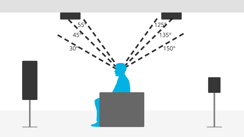

https://i.ibb.co/MxMbq2XL/atmos1.png

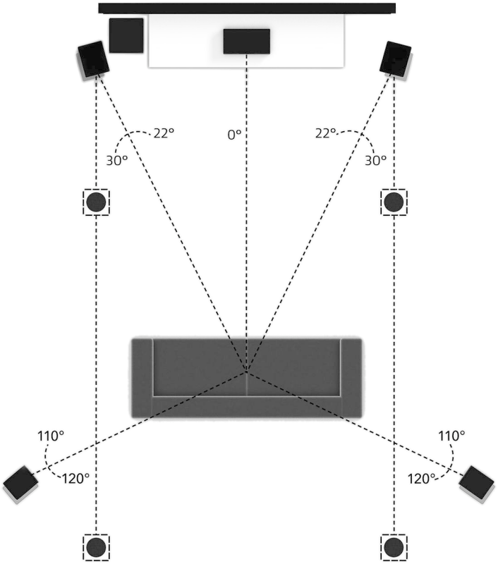

https://i.ibb.co/fwzzdY0/atmos2.png
https://www.dolby.com/about/support [...] etup-guide
[:clooney16] Il n'y a pas vraiment de conseils, si ce n'est qu'il faut essayer de respecter autant que possible les recommandations de placement indiquées par Dolby.
Si tu veux avoir des bons résultats il faut respecter ces recommandations de placement.
Voici un schéma approximatif de mon installation
Ouais mais ce n'est pas de l'approximatif qu'il faut faire justement...
Tu prends tes mesures et tu fais tes calculs de trigonométrie du collège pour trouver la position optimale des enceintes atmos. Il ne faut pas faire de l’approximatif, tu prends les recommandations de Dolby ci-dessus et tu calcules... Si tu n'es plus très à l'aise avec les calculs de trigonométrie cosinus, sinus, tangente, tu prends un calculateur en ligne comme celui-là et tu rentres tes valeurs : https://calculis.net/sohcahtoa ... Et de cette manière plus tu seras proche des valeurs recommandées par Dolby et meilleur sera le rendu Atmos. Sur ton schéma, d'emblée je vois que le placement des atmos est pas bon déjà... Il faut qu'elles soient sur la même ligne que tes colonnes. D'autre part j'ai l'impression que même pour un classique 5.1 de base, l'écartement des colonnes a l'air d'être insuffisant et pas dans les recommandations Dolby pour avoir une bonne stéréophonie... On est parfois obligé de composer avec les contraintes de la pièce, mais il ne faut pas non plus faire trop de compromis avec les recommandations de placement sinon le résultat ne sera pas au rendez-vous.
Après l'importance de l'Atmos honnêtement... Il faut les trouver déjà les contenus Atmos... C'est pratiquement que sur les bluray UHD 4K d'une part... Et d'autre part, il faut souligner aussi que la plupart des films proposent rarement des VF en Atmos, bien souvent c'est réservé aux pistes audio en VO, il faut bien en être conscient... Alors c'est à toi de peser le POUR et le CONTRE, si l'investissement vaut vraiment le coup... Après utiliser les enceintes Atmos pour enrichir la présence des effets surrounds sur une piste son 5.1 classique ça peut éventuellement se justifier aussi... D'autant plus que le placement de la surround de gauche est vraiment très mauvais, car bien trop éloignée par rapport à l'autre, donc ça pourrait éventuellement équilibrer l'ensemble de la scène arrière.
