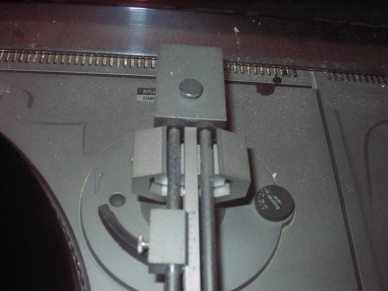

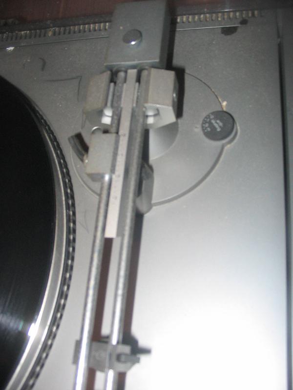

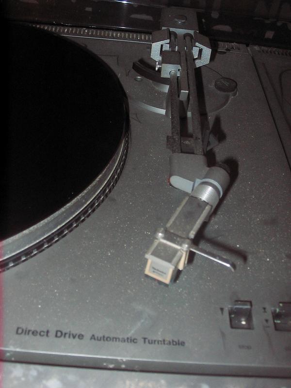

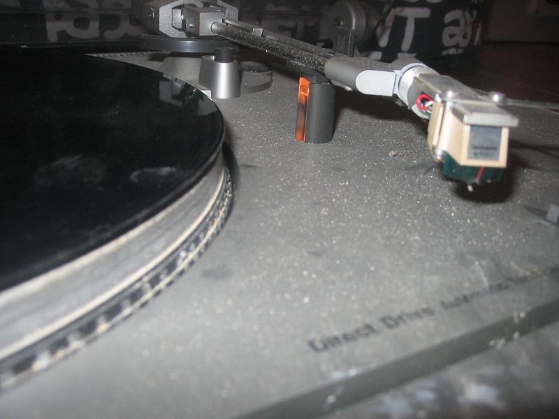

tarentule50 a écrit :
Bonjour,
Nouveau sur Ce forum, je poste quelques photos d'un bras trouvé sur une platine Panasonic (apparement de 1984) j'ai eu beau chercher je n'ai rien trouvé sur ce type de bras.
Ce que je voudrais savoir ! c'est si c'est juste pour faire joli !!!!
ou a t'il des spécifications bien particulieres (comme le contrepoids en milieu du bras)
merci d'avance
Daniel
http://nsm03.casimages.com/img/201 [...] 828061.jpg
http://nsm03.casimages.com/img/201 [...] 828063.jpg
http://nsm03.casimages.com/img/201 [...] 828062.jpg
http://nsm03.casimages.com/img/201 [...] 828064.jpg
 :ouch:  :ouch:   les traces de doigts sur le vinyl !!!! sacrilège !   :whistle:  !!
Reste à savoir ce que c'est comme vinyl :o
Sinon jamais vu ce genre de bras, mais le fabricant doit avoir tout un tas d'argument pour cette forme pas commune, un peu comme les bras en "H" des Era.

Après avoir subi quelques platines bas de gamme très nazes, je me suis offert il y a quelques mois une Technics SL-B2 d'occase. Semi-auto, réglage de pitch par molette avec un machin qui clignote pour vérifier la vitesse. Au début elle marchait bien mais rapidement la vitesse de rotation des disques est devenue irrégulière : je dois la régler avec la molette de pitch à chaque changement de disque / face, et elle varie pendant l'écoute : elle a tendance à accélérer graduellement, mais il lui arrive aussi de ralentir très fort d'un seul coût avant de revenir en gros à sa vitesse de départ. Et il arrive aussi (depuis quelques jours) que le bras ne revienne pas gentiment à sa place à la fin de la face, comme un honnête bras semi-auto.
Que faire ? J'ai essayé de démonter la bestiole pour accéder au dispositif de réglage de pitch, des fois qu'il serait encrassé, mais ça n'en a pas l'air. J'ai aussi mis de la laque pour cheveux sur la courroie (recette de grand-mère :) ) mais ça n'a pas changé grand chose ... Pensez vous que ça vaut le coup de changer la courroie, ou le moteur (et donc la platine) est-il bon pour la poubelle ?
Merci !

guilll a écrit :
Salut tout le monde !
Je suis nouveau ici et j'aurais besoin de vos lumières svp ...
Je suis plus fan de musique qu'audiophile mais j'adore les sensations du vinyle : le son bien sûr mais aussi la grande pochette, le côté sensuel du disque lui-même ... J'ai aussi plein de CD mais le vinyle c'est un plaisir particulier. Enfin vous connaissez tout ça  :)
Merci !
salut  :hello:
comme ça difficile a dire mais suit le liens suivant http://www.vinylengine.com/library [...] l-b2.shtml
et je pense pas que tu doive changer de platine,mais d'autre plus qualifié que moi auront peut être une idée

guilll
Posté le 08-05-2010 à 15:55:29  profilanswer
Oui je connais cette page :) J'ai téléchargé le mode d'emploi de la platine mais ça ne m'a pas appris grand chose ... merci quand même :)
