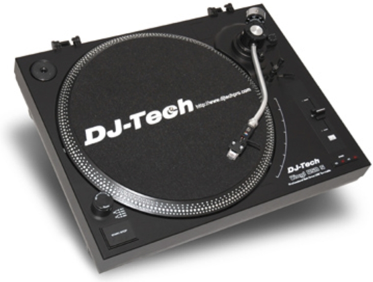

Bonsoir, c'est mon premier message... j'espère que je ne vais pas vous agacer.
Je n'ai pas eu le courage de parcourir l'ensemble des 36 pages de ce topic.
J'ai une question au sujet de ma platine et plus particulièrement au sujet de ma cellule.
J'ai constaté que j'avais beaucoup (voir uniquement) de craquements sur le canal droit.
Est-ce un signe d'usure de ma cellule ? ou un soucis sur ma platine. (J'entretiens très bien mes disques, c'est mes petits chéris.)
J'ai en projet d'acheter une très bonne cellule mais je voudrais savoir avant si ce n'est pas ma platine qui mériterait plutôt d'être changée.
Ce n'est pas une platine d'exception :  http://www.woodbrass.com/images/wo [...] VINYLE.JPG
La cellule d'origine n'est pas fabuleuse, je l'ai trouvé à moins de 20 € sur le net.
Si quelqu'un pouvait me renseigner, j'en serais "heureux d'être content".
Merci.
Message édité par misterKite le 23-11-2009 à 18:45:55
n°1604095
misterKite
Posté le 23-11-2009 à 19:27:48  profilanswer
C'est toujours quand on pose une question que l'on trouve soudainement une réponse de son côté.
Je viens de découvrir que ma cellule est légèrement en biais sur le vinyl (ma prise de vue accentue beaucoup plus cette légère inclinaison).  :fou:
http://img412.imageshack.us/img412/7448/cellule.jpg
Cela vient de la connectique à l'arrière de la cellule. Elle est pas parfaitement alignée.
Je ne pense pas pouvoir la repositionner correctement sans la détruire. (c'est scellé)
Mon problème de bruits sur canal droit viendrait-il de cette légère inclinaison ? Suffirait-il de changer tout ça ?
Bolala, je vais plus oser écouter de disques.  :pfff:  (et depuis 1 an je les bousilles non ? oh lala j'en ai mal au ventre!)
Que me conseillez-vous ? (et pour combien ? :??: )
Merci d'avance. :jap:
Message édité par misterKite le 23-11-2009 à 19:42:16
n°1604103
laurent_74
Posté le 23-11-2009 à 19:44:42  profilanswer
Bof bof... oui le porte cellule à bien l'air un peu cheap (plastique ? ) maintenant je suis pas sur que ce soit la cause des craquements. Que ça entraine un déséquilibre droite/gauche oui ; que ça abime les disques, oui aussi mais pour les craquements je verrais plutôt un problème de mauvaise masse (à suivre depuis les contacts sur la cellule jusqu'au bout de la fiche), souvent mauvais contact au niveau de la cellule ou usure d'un fil en pied de bras... à voir.
d'autres avis seront les benvenuti !  :hello:
http://forum.vintage-audio-laser.com/
n°1604252
daouar
Shree Uvasaggaharam Stotra
Posté le 24-11-2009 à 13:46:38  profilanswer
Tu as des vis sur le dessus du porte cellule. Fais le réglage à partir de la, c'est expliqué sur la première page...
n°1604257
misterKite
Posté le 24-11-2009 à 14:08:43  profilanswer
Merci pour ce conseil ! Un problème en moins !
Mais le lien vers la grille de réglage est mort >>> http://img341.imageshack.us/img341/708/align2tb8.jpg
L'auriez-vous enregistrer de votre côté s'il vous plaît ?
(Pour les parasites je crois qu'il y a un petit soucis au niveau du bornier RCA à l'arrière de la platine.... affaire à suivre.)

Merci d'avance :hello:
Message édité par Sk0r le 26-11-2009 à 10:35:02
