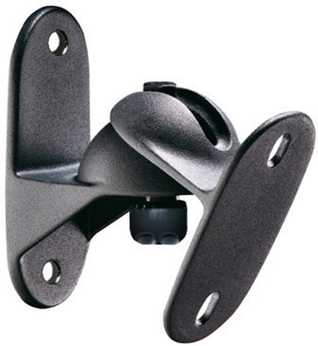

- Les enceintes sont elles fixées au mur ?
http://i2.cdscdn.com/pdt2/s/5/0/1/700x700/melics50/rw/meliconi-s50-support-enceinte-satellite-la-paire.jpg
Pourrait tu faire des photos de l'installation ?
