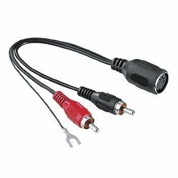

L'idéal, aurait été d'avoir gardé la connexion DIN d'origine, et d'utiliser un adaptateur DIN > RCA + terre : http://www.cdiscount.com/informati [...] 32513.html
http://i2.cdscdn.com/pdt2/5/1/3/1/700x700/ham4007249432513/rw/audio-adapter-rca-m-d%E2%80%A6.jpg
Sinon, il faut refaire le câblage entièrement, avec un câble 2xRCA + terre, en reliant la terre à la carrosserie métallique de la platine.
Il est fort probable, que la fiche DIN d'origine ai été remplacé par une paire de RCA (peut-être par l'ancien propriétaire), sans avoir refait un câblage de terre.

Seulement, depuis les amplis en câblage RCA, la terre est devenu indispensable (sinon tu obtient un bourdonnement constant).
http://i2.cdscdn.com/pdt2/5/1/3/1/ [...] %80%A6.jpg
