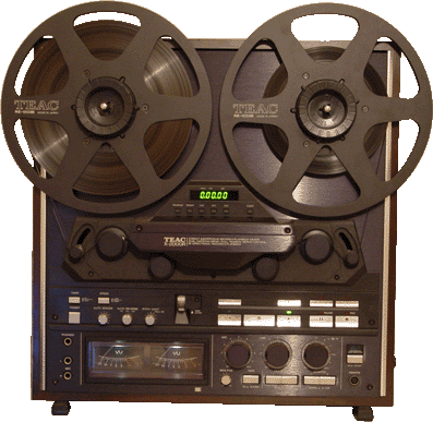

Platine Cassette TEAC (grand publique, HIFI) :
http://mes-occasions.com/images/4763069-Platine-k7-teac-v377-440x320.jpg
Reel to Reel TEAC 2 pistes :
http://www.vintagerecorders.co.uk/Images/full/TEACX-2000R.gif
Cassette audio TEAC :
http://upload.wikimedia.org/wikipedia/commons/f/f5/Teac.jpg
Par-contre, je ne sais pas si TEAC à été racheté depuis (à priori non, d'après wiki)...  :??:
Plus d'info ici : http://fr.wikipedia.org/wiki/TEAC
D'ailleurs, c'est enfaite Tascam qui est une division de Teac, et non l'inverse, je viens d'apprendre un truc, car j'ai toujours cru que c'était le contraire...  :D
