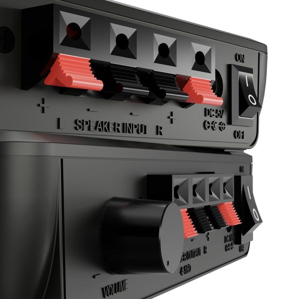

+1 avec goldsaint76, le modèle proposé par overhead59 n'était pas bon, c'est pour un caisson de basses et non des surrounds..., par-contre, celui-ci est bon.  ;)
Mais attention, ce n'est pas vraiment "sans-fil", car il faut brancher le récepteur qui alimente les surround sur une prise 220V (et l'émetteur aussi).
Si y'a pas de prise 220V à proximité des enceintes arrières, il faudra une rallonge 220V pour brancher le récepteur, et donc un fil.  :D
Il faudra aussi des "fils HP" entre le récepteur et les enceintes, et entre l'émetteur et l'ampli.
https://image.son-video.com/images/article/marmitek/MARM25008461/speaker-anywhere-650-set-651bee408d5973.21519528.jpg?p=600
Accessoires fournis
1 émetteur
1 récepteur
2x câbles d'enceintes (60 cm)
2x blocs d'alimentation
Techniquement, il y'a plus de fils avec le "système sans fil", que sans, c'est ballot...  :o
overhead59 a écrit :
qu'en pensez vous ?
Que du mal...  :o
1°) c'est pas vraiment "sans-fil", car il y'a toujours des fils (pour brancher l'émetteur et aussi le récepteurs sur le secteur 220V, et aussi pour les relier à l'ampli et aux enceintes)...
2°) ca coute 10 fois plus cher que 2 câbles HP en 2x1,5mm2.
3°) tu perd en qualité de son, car ce n'est plus ton ampli HC haut de gamme, qui alimente les enceintes arrières, mais le récepteur qui dispose d'un ampli classe D intégré de faible puissance.
4°) ça consomme plus de courant secteur, car tu rajoute un ampli stéréo classe D pour les enceintes arrières, en plus de ton ampli HC.
5°) au finale, c'est moins pratique que 2 cables HP.
Selon moi, c'est une solution qu'il faut éviter à tout prix..., à moins de n'avoir aucune autre solution.  ;)
