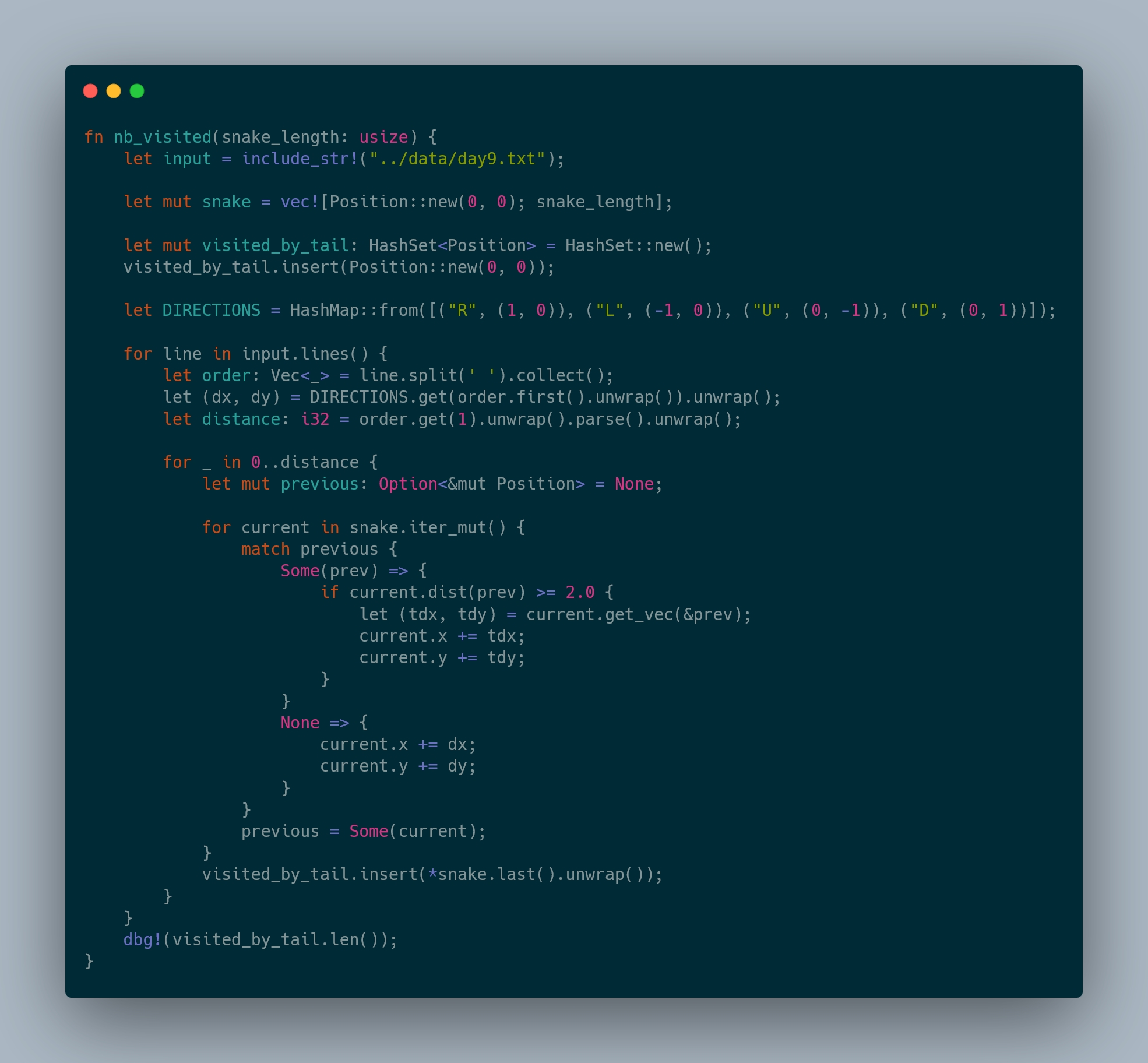

Sinon day9 en rust: https://rehost.diberie.com/Picture/Get/f/113164
Je me suis vaguement posé la question si plutôt que de simuler chaque mouvement individuellement on pourrait avec un peu de math trouver directement la position de la tail, mais j'ai vite choisi l'option bourinne :o
Mask, tu as une idée si y a un façon plus élégante d'écrire ma boucle "for _ in 0..distance" ? J'ai eu besoin de faire comme ça vu que j'ai besoin de garder une référence à mon élément précédent. Je suppose que j'aurai pu cloner sa valeur aussi ? Mais je trouve pas ça beaucoup mieux.
