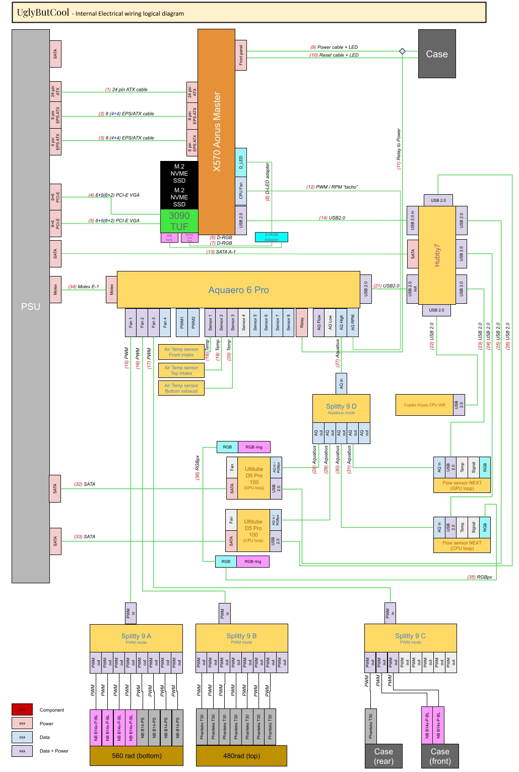

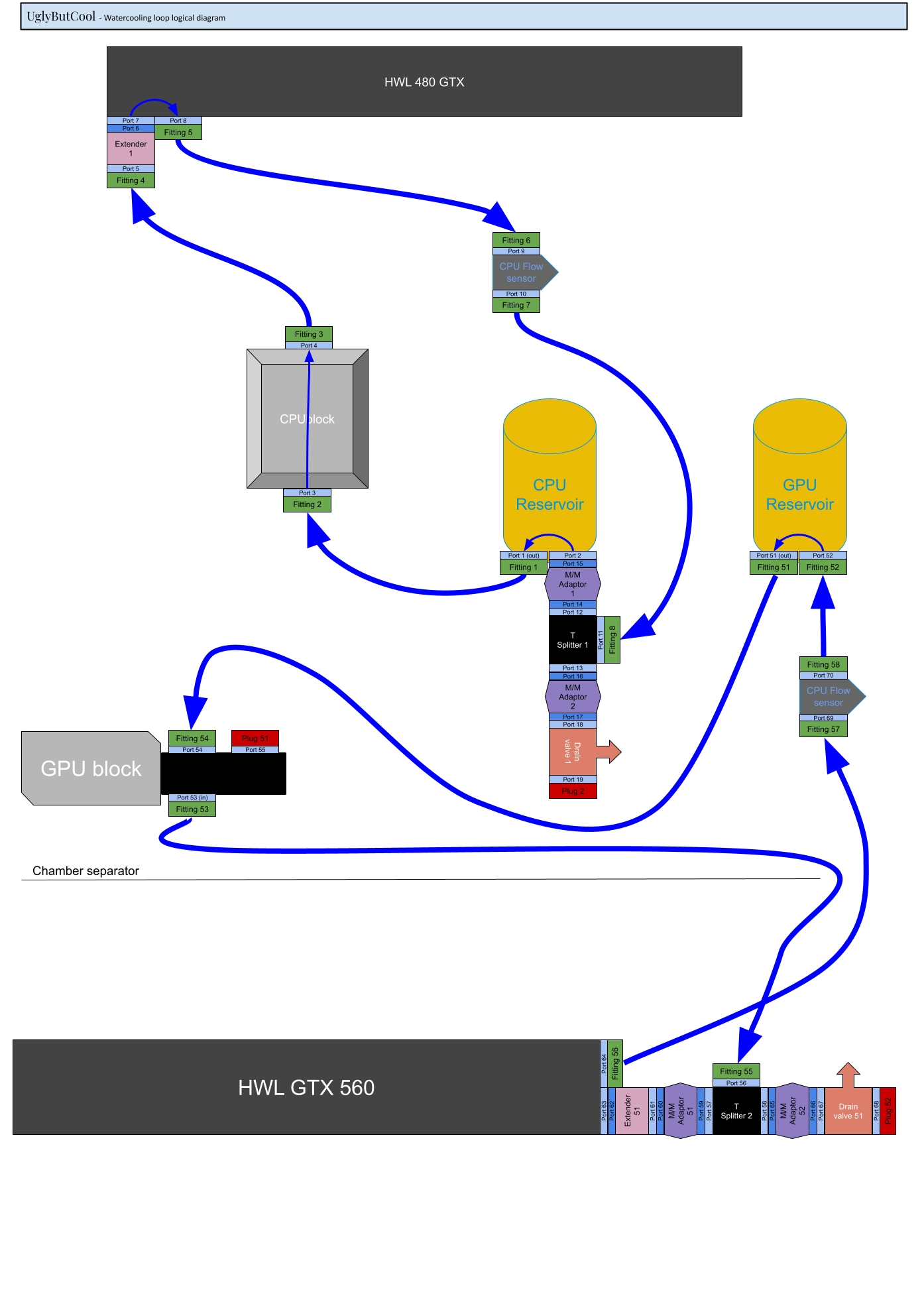

Posté le 23-07-2022 à 12:14:23  profilanswer
ma femme et mon fils sont partis chez ses parents (je les rejoins dans une semaine), et donc je suis tout seul pour la semaine.
Au programme : monter mon watercooling :D
J'ai plus refait un système comme ça depuis 5 ans, j'ai un peu rouillé
Heureusement, j'avais hyper bien documenté mon premier WC, donc je peux réutiliser plein de truc

C'est marrant de voir les évolutions en 5 ans :
- le Molex a disparu, tous les composants prennent du SATA maintenant
- Aquacomputer a bien progressé, ils ont des cools produits, par contre ils utilisent des connecteurs minuscules, donc je vais devoir utiliser leurs cables (c'est plus du Dupont 4pin comme pour un ventilo)
Jubi Photos : Flickr - 500px
n°2422642

Kenshineuh a écrit :
Muchacho d’or. Tu veux dire que tu n’as pas suivi depuis 10 ans minimum. :o
sur les composants DE WATERCOOLING !
bien sur que les disques durs / SSD, les lecteurs optiques (j'imagine, j'en ai plus depuis des années) sont en SATA.
Mais les composants Aquacomputer de l'époque étaient tous en Molex
Preuve : le controller central, l'aquero 6, qui n'a pas eu de nouvelle révision, est toujours en Molex :
https://shop.aquacomputer.de/images/product_images/popup_images/53234.jpg
(note la molex, et le fait que toutes les prises sont des Dupont)
maintenant, leur derniers composants ressemblent à ça :
https://shop.aquacomputer.de/images/product_images/popup_images/41118_3.jpg
Note la prise SATA (la version précédente avait une prise Molex), et les petits connecteurs blancs qui sont plus des Dupont, à part la prise Fan du milieu
Message édité par Jubijub le 23-07-2022 à 14:27:09

Kenshineuh
Posté le 23-07-2022 à 15:23:27  profilanswer

Oui je sais bien. Et pour moi ça fait longtemps qu’il y en a plus.
Mais peut être que je me trompe, j’ai arrêté depuis un moment les watercooling n’en voyant plus du tout l’intérêt aujourd’hui et à l’époque je n’utilise pas de produits aquacomputer.
Le silence.
En surdimensionnant les radiateurs mes ventilos dépasseront pas 600rpm et sont inaudibles à moins de coller l’oreille dessus en idle, et en charge ça monte jamais trop au dessus de 900trm (et encore c’était ma boucle précédente, j’avais un 6900K qui tirait 300W, et 2x1080ti qui tiraient aussi 250W. Un 5950X et une 3090 ça va largement moins faire mal
J’ai un Noctua ND-15 et c’est de loin pas aussi silencieux. Le stock cooler de la 3090 est aussi hyper bruyant (je vais faire des mesures pour voir combien je gagne en idle et en charge)

Jubijub a écrit :
Le silence.
Au niveau CG oui, mais je joue toujours avec un casque et honnêtement je trouve ma 3070 (Asus TUF) très très silencieuse de base. Ma config est assez petite, mais j'ai du 60/100 FPS dans tous les triples A et 165 FPS dans mes jeux compétitifs.
Sinon j'ai beaucoup plus de silences avec mon Dark Rock 4 qu'avec mes anciens watercooling ou même AIO. En plus d'avoir BEAUCOUP moins de prise de tête, de fiabilité, de praticité, et un coût nettement moindre. :D
Et à chaque fois qu'un pote m'a dit que son watercooling était inaudible, j'ai compris que j'avais pas du tout la même définition d'inaudible que les autres. Dédicace à Masklinn et tous les mecs chiants avec le moindre bruit. :o
Actuellement, je fais aucune diff entre PC allumé ou éteint, même dans une pièce à vivre où il fait 27° présentement. J'ai trois ventilateurs boitiers + un CPU (BeQuiet), ils sont tous à 550 RPM. Le CPU est à 40°C, 50° max in game. Mon GPU monte a 65° max. J'aurais changé de config bien avant qu'un composant crame. :D
Bref, pour ma config j'suis content du résultat niveau silence, prix et emmerdement, ce qui fait que j'ai mis de côté le watercooling. :o
Message édité par Kenshineuh le 23-07-2022 à 17:07:26

Watercooling en soit ça veut rien dire, c’est tout un tas de compromis, et selon ce que tu fais, t’as des résultats plus ou moins bien.
Pour un CPU y’a pas un besoin viscéral de watercooler: les gros rads sont très bons. Mais les CG, même avec un cooler haut de gamme (TUF par ex) c’est bruyant à mort, et je l’entends par dessus mon casque.
Mon compromis à moi c’est :
- je me fous de l’espace que ça prend, j’ai un boîtier énorme
- je me fous du prix
- je me fous du look (je vais plus me faire chier avec les câbles custom sleeved. C’est joli, mais je regarde pas dans mon boîtier
- je veux du silence
Un watercooling ça se dimensionne avec en gros 1x 120mm de rad avec un ventilo à 1000trm et 1 gallon par minute de flux pour refroidir 100W avec un delta T eau / air ambiant a 10°C
Beaucoup de gens ont pas la place de mettre plus qu’un 360, donc si le système dépasse 300W (ce qui est le cas avec un gros CPU) alors watercooling ou pas ça sera bruyant. Y’a aussi le contrôle des vibrations, les pompes font résonner le boîtier.
Du coup comme j’ai une surface de radiateur debile (480 soit 400W pour le CPU, et 560 soit 480W pour le GPU), je peux me permettre de faire tourner les ventilos plus bas sans sacrifier le refroidissement.
