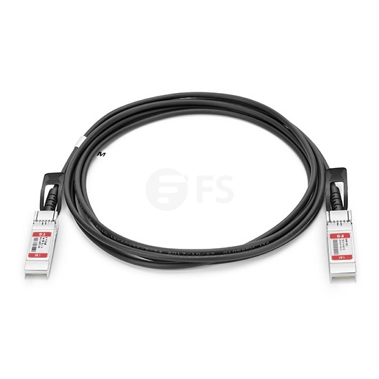

5213 connectés
Sujet(s) à lire :
    - Who's who@Programmation
 Page :   1  2  3  4  5  ..  23540  23541  23542  ..  27416  27417  27418  27419  27420  27421
n°2364546
el muchach​o
Comfortably Numb
Posté le 14-10-2020 à 02:03:32  profilanswer
Harkonnen a écrit :
Nouveau patch pour Flight Sim, qu'est ce qu'ils vont avoir pété cette fois ci ? [:totoz]
Pas de panique, le release process est parfaitement maîtrisé. :o
Posté le 14-10-2020 à 02:03:32  profilanswer
n°2364547
Harkonnen
Un modo pour les bannir tous
Posté le 14-10-2020 à 06:48:45  profilanswer
[:el g]
J'ai un string dans l'array (Paris Hilton)
n°2364548
Kenshineuh
Posté le 14-10-2020 à 08:52:52  profilanswer
DDT a écrit :
Tu rêves. :D
Si Apple a finalement commencé à travailler avec plusieurs fournisseurs et est passé à l'OLED pour les modèles non-Pro, c'est clairement pas pour y mettre exactement les mêmes écrans.
Rien que les specs sont différentes:
12 Pro: 800 nits max brightness (typical)
12: 625 nits max brightness (typical)
Apple a des critères élevés pour ses écrans, mais faut voir si pour les 12 non-Pro, ils visent la qualité de l'OLED du 11 Pro (peu probable), de l'OLED des X/Xs (possible), ou juste faire mieux que les Xr/11 (et là la barre me semble pas bien haute).
Je mets ma main à couper que 99,9% des gens ne verront absolument pas la diff. :o
Et venant d’un X...
n°2364549
masklinn
Posté le 14-10-2020 à 09:26:13  profilanswer
Kenshineuh a écrit :
Je mets ma main à couper que 99,9% des gens ne verront absolument pas la diff. :o
Ce que le monsieur te dit c’est que c’est littéralement pas les mêmes écrans donc il est pas dit qu’ils aient la même qualité & l’écran d’entrée de vanne peut avoir des problèmes ou défauts que l’autre n’a pas.
n°2364550
Ydalb
In Crêpes n' Cidre I Trust!
Posté le 14-10-2020 à 09:26:24  profilanswer
Plus qu'à attendre que mon SE décède pour changer :o
n°2364551
Harkonnen
Un modo pour les bannir tous
Posté le 14-10-2020 à 09:29:35  profilanswer
Dis moi Muchacho, tu as déjà utilisé le Beechcraft King Air dans Flight Sim ? Si oui, tu as déjà réussi à synchroniser la pression atmosphérique entre les 2 baros ? Je la règle sur celui du haut, mais elle ne se répercute pas sur l'écran du G1000. Résultat, l'autre jour je me suis crouté comme une grosse merde sur la piste parce que je pensais que j'étais 200 pieds plus haut alors qu'en fait j'étais au ras du sol :o
J'ai un string dans l'array (Paris Hilton)
n°2364552
Kenshineuh
Posté le 14-10-2020 à 09:35:41  profilanswer
masklinn a écrit :
Ce que le monsieur te dit c’est que c’est littéralement pas les mêmes écrans donc il est pas dit qu’ils aient la même qualité & l’écran d’entrée de vanne peut avoir des problèmes ou défauts que l’autre n’a pas.
Ouiiiii on parle de qualité et étant donné qu'Apple leur donne exactement le même nom, je les vois mal assumer une grosse diff de qualité.
Les problèmes c'est un autre sujet, et c'est clairement pas un de mes choix pour différencier les deux.
Bref, t'façon ça sera un Pro. :o
n°2364553
Harkonnen
Un modo pour les bannir tous
Posté le 14-10-2020 à 09:38:53  profilanswer
Bonjour,
Merci de votre intérêt pour la fibre Orange.
A ce jour, nous ne sommes pas en mesure de vous donner un délai précis de couverture de votre immeuble. Nous tablons sur courant 2021, mais la crise sanitaire rend cette prévision très aléatoire.
Nous ne manquerons pas de vous informer
Putain de bordel de merde de covid de mes couilles :fou:
J'ai un string dans l'array (Paris Hilton)
n°2364554
koskoz
They see me trollin they hatin
Posté le 14-10-2020 à 09:44:42  profilanswer
L'iphone 12 mini me fait de l'oeil, enfin un forme factor raisonnable [:vapeur_cochonne]
Ce serait peut-être le bon moment de quitter cette bouse d'Android [:natas]
Twitter
n°2364555
rokhlan
Posté le 14-10-2020 à 09:57:32  profilanswer
C'est clair que cet iPhone 12 mini risque d'être un best seller  :love:
Posté le 14-10-2020 à 09:57:32  profilanswer
n°2364557
DDT
Few understand
Posté le 14-10-2020 à 10:31:16  profilanswer
Kenshineuh a écrit :
Ouiiiii on parle de qualité et étant donné qu'Apple leur donne exactement le même nom, je les vois mal assumer une grosse diff de qualité.
C'est pas comme s'ils avaient plusieurs fois fait le coup avec les SSD, les SoC, les dalles de plusieurs produits, ... parfois pour un seul et même modèle.
Et là c'est deux modèles différents.
Au passage il n'y a que les modèles US/KR/JP qui supportent les bandes millimétriques, sans ajustement des prix pour le reste du monde, donc niveau mesquinerie Apple ne déçoit toujours pas.
click clack clunka thunk
n°2364558
Kenshineuh
Posté le 14-10-2020 à 10:38:23  profilanswer
DDT a écrit :
C'est pas comme s'ils avaient plusieurs fois fait le coup avec les SSD, les SoC, les dalles de plusieurs produits, ... parfois pour un seul et même modèle.
Et là c'est deux modèles différents.
Au passage il n'y a que les modèles US/KR/JP qui supportent les bandes millimétriques, sans ajustement des prix pour le reste du monde, donc niveau mesquinerie Apple ne déçoit toujours pas.
Porte plainte, on est tous avec toi.  [:hpfan]
n°2364559
Shinuza
This is unexecpected
Posté le 14-10-2020 à 11:10:01  profilanswer
Plam a écrit :
Les fibres et les transceiver faut les prendre sur FS.com :)
Je prends mes fibres chez 10Gtek sur Amazon, les DAC/SFP chez fs ou senetic. Mais comme j'ai cru comprendre qu'il était en suisse c'était pour lui donner un modèle à sourcer localement ou trouver un équivalent sans frais de douanes.
Jubijub a écrit :
Merci... Si t'as des liens expliquant clairement les types ça m'intéresse.
Bah concrètement y'a pas 50 types, ce qu'on utilise en domestique c'est souvent LC single côté mur et SC côté transceiver. Les types ST et FP sont des liens de pour de la longue distance, en tout cas pas adapté à une utilisation domestique. [1]
Après si tu avais un module SFP sur ta box tu as plusieurs options:
- DAC, Direct Attach Cable, c'est un cable en cuivre avec une gaine qui a un SFP à chaque bout. Ça se trouve assez peu en grande taille, c'est ce que j'ai entre mon router 10Gb et mes PC de bureaux/serveurs
https://img-en.fs.com/images/products_cache/550x550/30849.main.jpg
- LC to LC, c'est comme ce que tu as côté mur mais en dual, t'as des mono-mode et multi-mode [2], en gros pour du domestique le mono-mode est suffisant, le multi-mode c'est pour du 25Gb et plus.
https://www.l-com.com/Content/Images/Product/Large/SFODLC-CL-02_500x500_View1.jpg
- RJ45, c'est un bête module SFP avec une prise RJ45. Il te faut un Cat6a minimum et la qualité du câble va beaucoup influer sur la qualité du lien.
[1] https://www.socamont.com/page-guide [...] 4a_sZqxVH4
[2] https://community.fs.com/blog/singl [...] -cost.html
Message édité par Shinuza le 14-10-2020 à 11:10:14
Mains power can kill, and it will hurt the entire time you’re dying from it.
n°2364560
Jubijub
Parce que je le VD bien
Posté le 14-10-2020 à 11:20:01  profilanswer
tentant ce nouvel iPhone 12 Pro (le Max est trop grand, mais le 12 Pro normal est cool (6.1" contre mon Pixel 4 XL à 6.3" )
Maintenant que ça a des bords normaux, je me tate à le prendre avec Apple Care et sans coque.
Par contre question non sarcastique : c'est quoi la plus value du chargement "sans fil" : tu dois obligatoirement poser ton téléphone à plat sur le socle (qui a donc un fil), et ça parait moins efficace que d'injecter le courant directement via la prise lightning, donc c'est quoi la bénéfice que je rate ? Sur une montre je comprends vu que ça économise la place du connecteur sur un petit objet, mais sur un téléphone qui a de toute façon le connecteur femelle lightning ?
Jubi Photos : Flickr - 500px
n°2364561
DDT
Few understand
Posté le 14-10-2020 à 11:27:08  profilanswer
Jubijub a écrit :
mais sur un téléphone qui a de toute façon le connecteur femelle lightning ?
Pour l'instant. :O
click clack clunka thunk
n°2364562
gatsu35
Blablaté par Harko
Posté le 14-10-2020 à 11:27:24  profilanswer
Vous connaissez une très bonne manette pour IOS (pour jouer sur Shadow sur Ipad)
n°2364563
flo850
moi je
Posté le 14-10-2020 à 11:28:13  profilanswer
tu le poses sur son socle quand tu ne t'en sers pas, pas besoin de le brancher/débrancher ( qui est moins chiant déjà avec un connecteur sans sens comme le lightning/usb c)
mais je trouve que ça fait un gros rappel au magsafe, supprimé des ordi :o
n°2364564
Kenshineuh
Posté le 14-10-2020 à 11:32:38  profilanswer
Jubijub a écrit :
tentant ce nouvel iPhone 12 Pro (le Max est trop grand, mais le 12 Pro normal est cool (6.1" contre mon Pixel 4 XL à 6.3" )
Maintenant que ça a des bords normaux, je me tate à le prendre avec Apple Care et sans coque.
Par contre question non sarcastique : c'est quoi la plus value du chargement "sans fil" : tu dois obligatoirement poser ton téléphone à plat sur le socle (qui a donc un fil), et ça parait moins efficace que d'injecter le courant directement via la prise lightning, donc c'est quoi la bénéfice que je rate ? Sur une montre je comprends vu que ça économise la place du connecteur sur un petit objet, mais sur un téléphone qui a de toute façon le connecteur femelle lightning ?
https://www.numerama.com/tech/65772 [...] 2-pro.html
Après je suis dans le même cas que toi, la taille du Max me fait peur au quotidien. :o
Et les rumeurs de l'iPhone de 2021 disent qu'il serait sans port lightning. D'où le chargeur magsafe, qui est pas dingue je trouve. Chaque fois que tu prends ton tel, le chargeur vient avec le téléphone. :/
n°2364565
gatsu35
Blablaté par Harko
Posté le 14-10-2020 à 11:34:38  profilanswer
Kenshineuh a écrit :
https://www.numerama.com/tech/65772 [...] 2-pro.html
Après je suis dans le même cas que toi, la taille du Max me fait peur au quotidien. :o
Et les rumeurs de l'iPhone de 2021 disent qu'il serait sans port lightning. D'où le chargeur magsafe, qui est pas dingue je trouve. Chaque fois que tu prends ton tel, le chargeur vient avec le téléphone. :/
Bande de fiottes, j'ai un mi max 3 avec un écran 6.9 pouces.
Ca le fait au quotidien.
n°2364566
Kenshineuh
Posté le 14-10-2020 à 11:41:54  profilanswer
gatsu35 a écrit :
Bande de fiottes, j'ai un mi max 3 avec un écran 6.9 pouces.
Ca le fait au quotidien.
Tu l'utilises à une main ? Perso mon X (5,8" ) c'est "juste" donc :D
n°2364567
Plam
Bear Metal
Posté le 14-10-2020 à 11:53:55  profilanswer
Shinuza a écrit :
- LC to LC, c'est comme ce que tu as côté mur mais en dual, t'as des mono-mode et multi-mode [2], en gros pour du domestique le mono-mode est suffisant, le multi-mode c'est pour du 25Gb et plus.
Petite correction : non, le monomode c'est mieux (distance ET débit), et ça coûte un peu plus cher au niveau des transceivers (mais pas énorme la diff, j'ai câblé en mono chez moi pour être futur-proof).
Pour la diff physique entre mono et multi, un bon récap ici : https://www.filiere-3e.fr/2014/06/1 [...] -monomode/
Message édité par Plam le 14-10-2020 à 11:54:11
Spécialiste du bear metal
n°2364568
nraynaud
lol
Posté le 14-10-2020 à 11:59:22  profilanswer
'tain un couple gamins de 20-25ans vient d'acheter l'appart de ma mère avec 5k€ d'apport [:pingouino]
monsieur est contrôleur des impots
trainoo.com, c'est fini
n°2364569
sligor
Posté le 14-10-2020 à 12:01:48  profilanswer
nraynaud a écrit :
'tain un couple gamins de 20-25ans vient d'acheter l'appart de ma mère avec 5k€ d'apport [:pingouino]
monsieur est contrôleur des impots
Cheat code  :O
qwerty-fr
n°2364570
gatsu35
Blablaté par Harko
Posté le 14-10-2020 à 12:07:03  profilanswer
nraynaud a écrit :
'tain un couple gamins de 20-25ans vient d'acheter l'appart de ma mère avec 5k€ d'apport [:pingouino]
monsieur est contrôleur des impots
je viens de faire un crédit à 292000 avec 0€  d'apport
Message édité par gatsu35 le 14-10-2020 à 12:07:16
n°2364571
Blackyell
$question = $to_be || !$to_be;
Posté le 14-10-2020 à 12:07:21  profilanswer
Jubijub a écrit :
tentant ce nouvel iPhone 12 Pro (le Max est trop grand, mais le 12 Pro normal est cool (6.1" contre mon Pixel 4 XL à 6.3" )
Sauf que cette année le Pro et le Pro Max ont des specs différentes :/
n°2364572
gatsu35
Blablaté par Harko
Posté le 14-10-2020 à 12:07:48  profilanswer
Kenshineuh a écrit :
Tu l'utilises à une main ? Perso mon X (5,8" ) c'est "juste" donc :D
Des deux mains et si j'ai une main, je slide le bas du tel et hop, l'écran se fout en 4 ou 5 pouces
n°2364573
Ydalb
In Crêpes n' Cidre I Trust!
Posté le 14-10-2020 à 12:11:04  profilanswer
Kenshineuh a écrit :
Chaque fois que tu prends ton tel, le chargeur vient avec le téléphone. :/
Ils vont bien nous sortir un iScotch pour tenir le chargeur au meuble, ne t'inquiète pas :o
EDIT : typo :o
Message édité par Ydalb le 14-10-2020 à 12:19:26
n°2364574
Kenshineuh
Posté le 14-10-2020 à 12:18:31  profilanswer
gatsu35 a écrit :
Des deux mains et si j'ai une main, je slide le bas du tel et hop, l'écran se fout en 4 ou 5 pouces
Ouais relou du coup. :o
Ydalb a écrit :
Ils vont bien nous sortir un iStotch pour tenir le chargeur au meuble, ne t'inquiète pas :o
n°2364576
Hermes le ​Messager
Breton Quiétiste
Posté le 14-10-2020 à 12:39:06  profilanswer
Bon, Madame me charge d’acheter un aspirateur aujourd’hui pour le prime day de manière à ce que l’ancien aspirateur que nous avons (un sans sac Dyson qui a 6 ans) rejoigne mon garden office. Elle veut le nouvel aspirateur pour la maison. Il est vrai que le Dyson a perdu pas mal de sa puissance, en particulier parce que le tuyau se disloque en plusieurs endroits. Il faut aussi changer le filtre plus souvent.
J’hésite encore entre avec sac ou sans sac. Quels sont vos modèles préférés avec et sans sac please?
Expert en expertises
n°2364577
el muchach​o
Comfortably Numb
Posté le 14-10-2020 à 12:43:25  profilanswer
Harkonnen a écrit :
Dis moi Muchacho, tu as déjà utilisé le Beechcraft King Air dans Flight Sim ? Si oui, tu as déjà réussi à synchroniser la pression atmosphérique entre les 2 baros ? Je la règle sur celui du haut, mais elle ne se répercute pas sur l'écran du G1000. Résultat, l'autre jour je me suis crouté comme une grosse merde sur la piste parce que je pensais que j'étais 200 pieds plus haut alors qu'en fait j'étais au ras du sol :o
Ah non je n'ai jamais fait ça, mais effectivement, a priori il est plus important de régler celui du Garmin plutôt que l'analogique. Dans le vrai Beechcraft, je ne sais pas si les deux sont couplés ou s'il faut les régler séparément. Sachant que les instruments analogiques sont là comme redondance en cas de panne des instruments électroniques, il est possible qu'ils soient entièrement découplés.
Harkonnen a écrit :
Bonjour,
Merci de votre intérêt pour la fibre Orange.
A ce jour, nous ne sommes pas en mesure de vous donner un délai précis de couverture de votre immeuble. Nous tablons sur courant 2021, mais la crise sanitaire rend cette prévision très aléatoire.
Nous ne manquerons pas de vous informer
Putain de bordel de merde de covid de mes couilles :fou:
Excuse bien pratique pour justifier des retards. :o
Désolé, votre pizza arrive froide à cause du covid. :o
Message édité par el muchacho le 14-10-2020 à 12:45:45
n°2364578
sligor
Posté le 14-10-2020 à 12:45:52  profilanswer
Hermes le Messager a écrit :
Bon,
J’hésite encore entre avec sac ou sans sac. Quels sont vos modèles préférés avec et sans sac please?
Avec sac, clairement moins d'entretien à faire, plus pratique pour jeter la poussière aussi et souvent de conception plus robuste.
J'aime bien Miele ( prends dans la gamme C3 powerline)
Le favori d'hfr vba est le numatic henry
Message édité par sligor le 14-10-2020 à 12:48:35
qwerty-fr
n°2364579
Ydalb
In Crêpes n' Cidre I Trust!
Posté le 14-10-2020 à 12:51:13  profilanswer
Hermes le Messager a écrit :
Bon, Madame me charge d’acheter un aspirateur aujourd’hui pour le prime day de manière à ce que l’ancien aspirateur que nous avons (un sans sac Dyson qui a 6 ans) rejoigne mon garden office. Elle veut le nouvel aspirateur pour la maison. Il est vrai que le Dyson a perdu pas mal de sa puissance, en particulier parce que le tuyau se disloque en plusieurs endroits. Il faut aussi changer le filtre plus souvent.
J’hésite encore entre avec sac ou sans sac. Quels sont vos modèles préférés avec et sans sac please?
On a du Miele avec sac, chez mes parents aussi (et eux depuis des aaaaaannées), rien à lui reprocher.
Message édité par Ydalb le 14-10-2020 à 12:51:29
n°2364580
DDT
Few understand
Posté le 14-10-2020 à 12:54:30  profilanswer
Hermes le Messager a écrit :
Bon, Madame me charge d’acheter un aspirateur aujourd’hui pour le prime day de manière à ce que l’ancien aspirateur que nous avons (un sans sac Dyson qui a 6 ans) rejoigne mon garden office. Elle veut le nouvel aspirateur pour la maison. Il est vrai que le Dyson a perdu pas mal de sa puissance, en particulier parce que le tuyau se disloque en plusieurs endroits. Il faut aussi changer le filtre plus souvent.
J’hésite encore entre avec sac ou sans sac. Quels sont vos modèles préférés avec et sans sac please?
Pour ma part le sans-fil change la vie, nettement plus que le sans-sac.
Donc sans-fil: au moins le Dyson V10, le V8 est un peu léger si t'as une grande baraque avec de la moquette. Y a des chinoiseries équivalentes et un peu moins chères mais pas tant que ça si tu veux les mêmes performances.
Fil et sac: tu vis au pays de l'aspirateur légendaire du topic VBA.
click clack clunka thunk
n°2364581
nraynaud
lol
Posté le 14-10-2020 à 13:04:39  profilanswer
´tain moi aussi mon aspirateur il commence à rendre l’âme le problème c’est que j’ai toute ma virilité dans mon aspirateur, et des aspirateurs qui consomment plus que ma plaque de cuisson ça se fait plus. Pourtant j’aime bien la prise tiède après une séance, ça me réchauffe les mains.
trainoo.com, c'est fini
n°2364582
beel1
Posté le 14-10-2020 à 13:07:25  profilanswer
Hermes le Messager a écrit :
Bon, Madame me charge d’acheter un aspirateur aujourd’hui pour le prime day de manière à ce que l’ancien aspirateur que nous avons (un sans sac Dyson qui a 6 ans) rejoigne mon garden office. Elle veut le nouvel aspirateur pour la maison. Il est vrai que le Dyson a perdu pas mal de sa puissance, en particulier parce que le tuyau se disloque en plusieurs endroits. Il faut aussi changer le filtre plus souvent.
J’hésite encore entre avec sac ou sans sac. Quels sont vos modèles préférés avec et sans sac please?
Electrolux ultrasilencer (à sac)
n°2364583
ratibus
Posté le 14-10-2020 à 13:07:37  profilanswer
nraynaud a écrit :
'tain un couple gamins de 20-25ans vient d'acheter l'appart de ma mère avec 5k€ d'apport [:pingouino]
monsieur est contrôleur des impots
Gg pour la vente
n°2364584
nraynaud
lol
Posté le 14-10-2020 à 13:11:03  profilanswer
Merci ?
trainoo.com, c'est fini
n°2364585
ratibus
Posté le 14-10-2020 à 13:27:15  profilanswer
Tu galérais pas à vendre ?
n°2364586
nraynaud
lol
Posté le 14-10-2020 à 13:40:32  profilanswer
ah oui, enfin tout est bizarre avec le covid, donc en vrai je peux pas trop juger, mais ça fait 1 an que ma mère est décédée.
Après, on l'a vendu au prix affiché, avec des acheteurs qui se battaient.
trainoo.com, c'est fini
n°2364587
gatsu35
Blablaté par Harko
Posté le 14-10-2020 à 13:46:47  profilanswer
nraynaud a écrit :
ah oui, enfin tout est bizarre avec le covid, donc en vrai je peux pas trop juger, mais ça fait 1 an que ma mère est décédée.
Après, on l'a vendu au prix affiché, avec des acheteurs qui se battaient.
A toi la coke les putes et le champagne ou l'achat d'un bien immo
n°2364588
Kenshineuh
Posté le 14-10-2020 à 13:47:11  profilanswer
nraynaud a écrit :
ah oui, enfin tout est bizarre avec le covid, donc en vrai je peux pas trop juger, mais ça fait 1 an que ma mère est décédée.
Après, on l'a vendu au prix affiché, avec des acheteurs qui se battaient.
Et le voisin ? :o
Message édité par Kenshineuh le 14-10-2020 à 13:47:23
 Page :   1  2  3  4  5  ..  23540  23541  23542  ..  27416  27417  27418  27419  27420  27421
