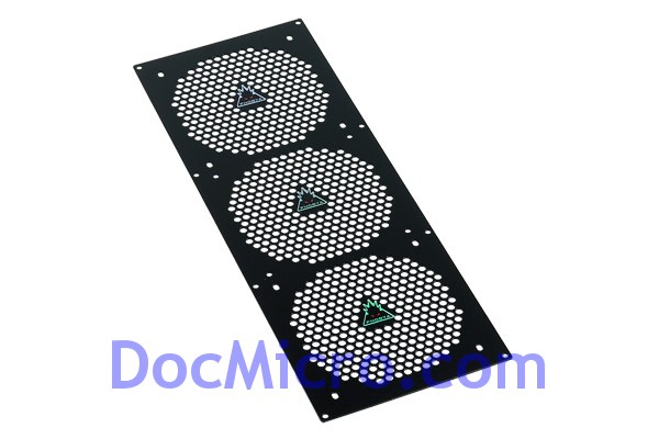

J'attends deux Noctua P12 qui arriveront fin de semaine, les côtés de l'armature à repeindre en noir et peut être cette grille pour planquer le beigemôche x)
http://www.docmicro.com/images/piecesV2/38268.jpg
