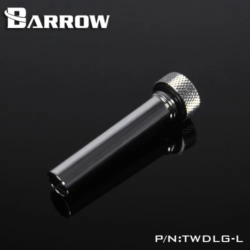

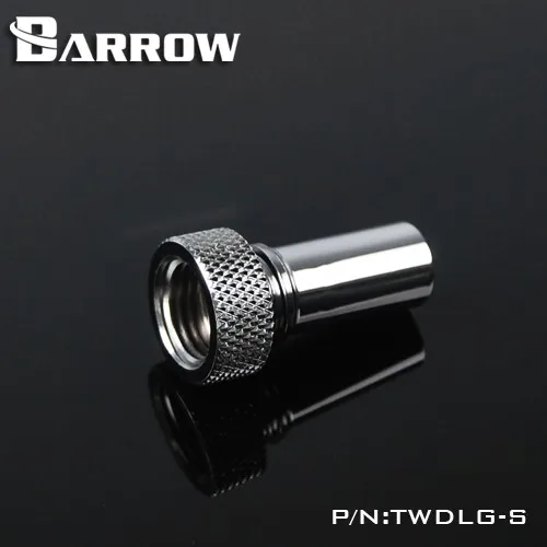

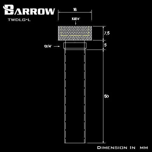

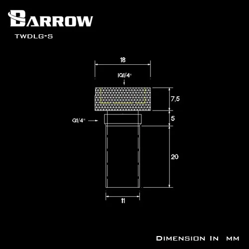

pour eviter que de l air reste piégé dans le 360 en top j ai monté un tube plongeur (sur la sortie) comme ceux que l on met dans les réservoir pour le retour
afin de prendre l eau sur la partie haute et permettre au bulles de s echaper facilement (l air est en haut)
la plupart du temps sinon les rad épais en top ne sont pas remplis correctement et le rendement est un peut diminué et je parle pas de l oxydation
ref TWDLG-S ou TWDLG-L petit ou long !
https://ae01.alicdn.com/kf/HTB11SMKJVXXXXcSXVXXq6xXFXXXE/205826021/HTB11SMKJVXXXXcSXVXXq6xXFXXXE.jpg?size=24448&height=500&width=500&hash=2e3413f1c5950146cbfa8375598beeeahttps://ae01.alicdn.com/kf/HTB1jXxaKXXXXXb2XXXXq6xXFXXXC/205826021/HTB1jXxaKXXXXXb2XXXXq6xXFXXXC.jpg?size=26192&height=500&width=500&hash=5d084181381df6eee33d7c79687da91c
